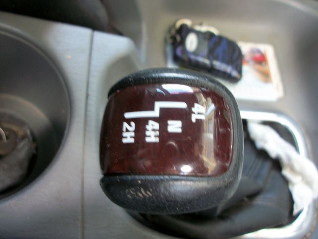

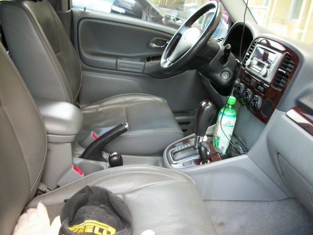

偶是 GV-XL-7 超過 9 年之車主!4WD 還有兩種不同「齒輪比(4H/4L)」模式!
看來還是去拍車內之 2WD/4WD 切換桿照,來證明一下,好了!
tomeplz + 8

Full-Time有一個重要的設計條件...中央差速器.
得利卡,GV,ESCAPE,TRIBUTE,JIMMY,吉星都沒有如此的設計.
TOYOTA SURF有中差,為Full-Time
有差速器的設計,與鎖定(LOCK)設計是不同的硬體.
前後輪的LOCK是控制左右,中央是控制前後,加力檔是另一檔位.
GV的4WD,只是前輪耦合器作動接合,
又因無設計中央差速所以視為前後不可有輪差,不可在一般鋪裝道路行駛.
與"強制鎖定"前後差速器的關念是不同的.
GV只能自行改裝,原廠並沒有設計任何一顆LOCK裝置.
