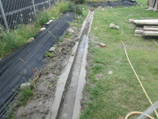

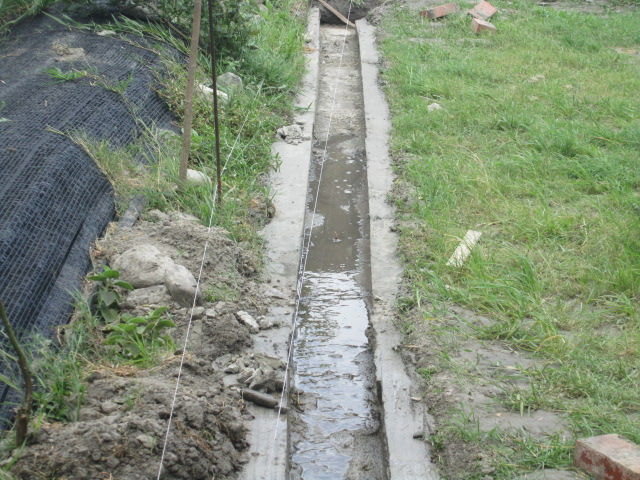

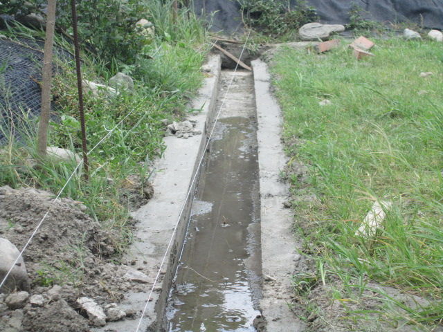

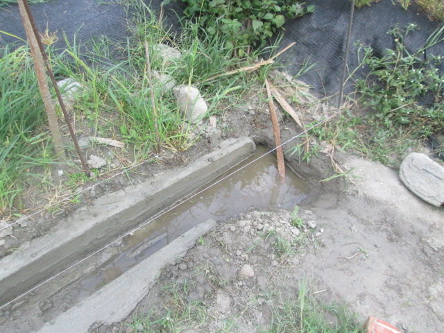

 樓主| 發表於 2013-10-13 20:37:23 | 顯示全部樓層
ey5701 發表於 2013-10-11 22:45
您看得很仔細.沒錯.水溝的高度低於土地.
您可以觀察.大部分的水溝都會低於土地.
利用這兩天假日.緊趕工.終於完成部ˋ分(約20幾米)(如圖)
雖然外表很普通.彈可以看出來是一條水溝.而且是一條
很堅固的水溝.鋼筋混泥土結構.但水溝不是光要美觀.最
種要的是要能夠排水.所以趕緊試一試.把水倒下去.真的
可以排水ㄝ.(如圖)
