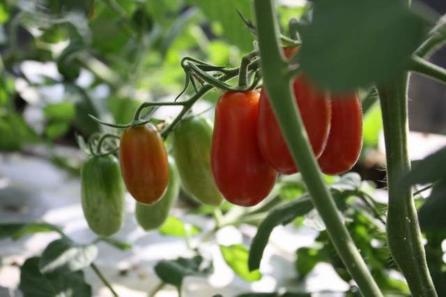

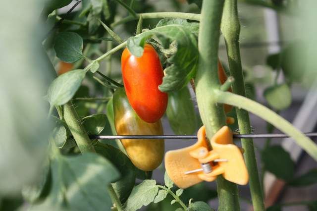

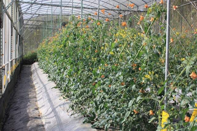

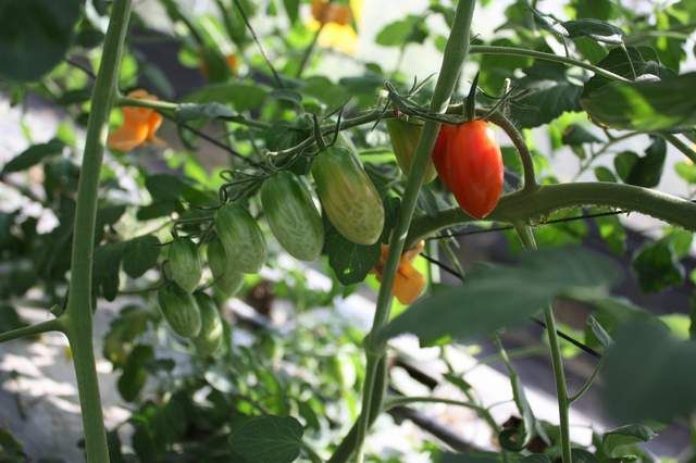

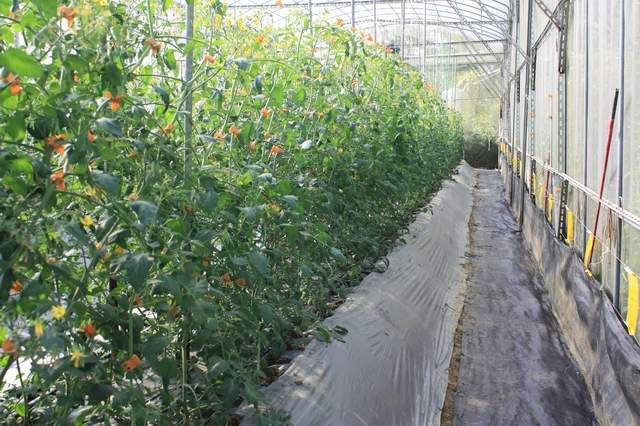

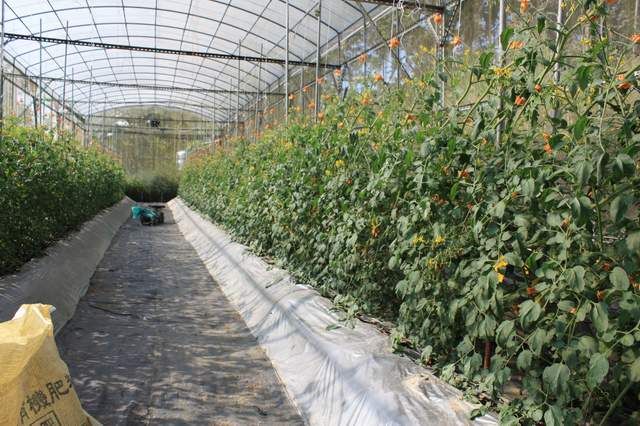

發表於 2013-10-31 18:58:51 | 顯示全部樓層
宗達 發表於 2013-10-30 00:05
番茄今年提早種的,幾乎都瘋欉,我第一批六月種的番茄全滅,第二批七月的也有三分之一都瘋了,現在已經快十 ...
被人點名 就獻醜一下
9/1定植的小蕃茄 風調雨順 日光普照 60天 第一層花已有成熟翻紅(通常第一層花若8月初 定植是不留的 今年晚種些 所以留
第一層花 所以果粒較少些)
全程種在溫室中 春暉有機基肥20包 定植時 穴苗沾 抗菌B液+菌根菌 已追肥3次(春暉有機追肥) 最近二次追肥 高磷鉀有機肥
每星期或10天 噴抗菌C及亞磷酸
間隔80公分 三或四幹整枝 每3至4天摘側芽及整枝
摘幾棵試吃 甜度10 風味可口 很優
現今的照片
這是 全程 有機質無農藥栽培 很辛苦才有的成果
