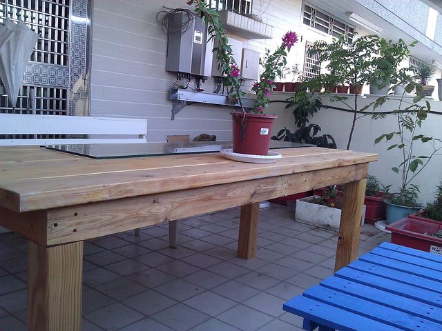

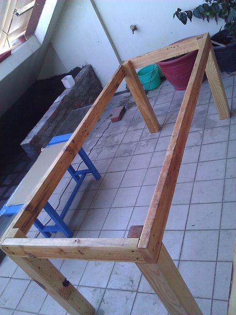

 樓主| 發表於 2014-8-25 21:59:11 | 顯示全部樓層
kidking110 發表於 2013-12-26 14:56

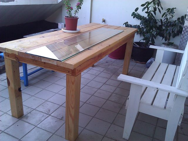

自己的工作桌,上漆和未上漆比較
桌子做好很久,放在戶外日曬雨淋,雖然上了金油,結果沒啥用,一下子就脫落了,保護力比水泥漆還差,看著發霉腐爛的桌子,決定上漆。

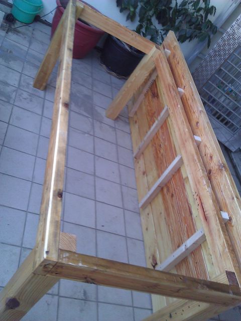

腳架

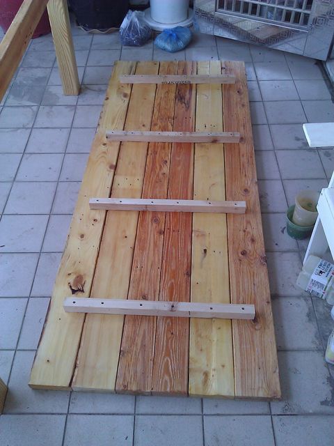

桌板
可拆式,不然太重了
組合起來的樣子
桌面上的玻璃是魚池要用的。

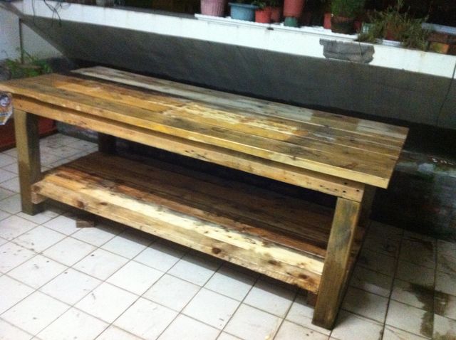

經過半年,桌面和桌腳都發霉開始腐爛

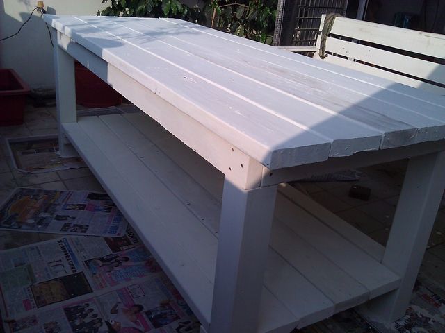

桌子底部增加一層,並上白漆。

發表於 2014-8-26 00:47:50 | 顯示全部樓層
kidking110 發表於 2014-8-25 21:59
桌子做好很久,放在戶外日曬雨淋,雖然上了金油,結果沒啥用,一下子就脫落了,保護力比水泥漆還差,看著 ...
刷護木油..輕鬆解決..還不會有溶劑中毒危險!
我用這種10多年了..一年一刷..如置室內..可以耐到5年..
重點是顏色真漂亮
http://www.furejang.com.tw/pro_02.htm
