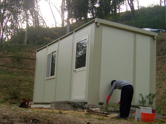

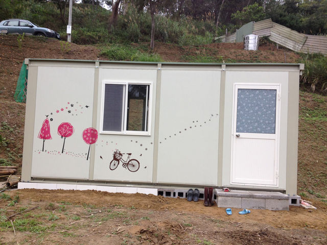

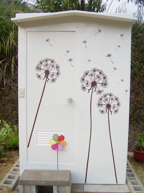

 樓主| 發表於 2014-3-4 18:10:22 | 顯示全部樓層
本帖最後由 j108 於 2014-3-4 18:15 編輯
考慮再三終於買了組合屋,狀似貨櫃屋,但不是貨櫃屋的結構,除底部是H型鋼外其餘都是C型鋼加隔熱板($110,000+運$7,000)
我的廁所含浴室也進來了($28,000含運費),請女兒拍的照片
接下來就是拉水電了,還在努力中

發表於 2014-3-4 18:31:50 | 顯示全部樓層
j108 發表於 2014-3-4 18:10
考慮再三終於買了組合屋,狀似貨櫃屋,但不是貨櫃屋的結構,除底部是H型鋼外其餘都是C型鋼加隔熱板($110,000+運 ...
這樣的組合屋是幾坪呢?

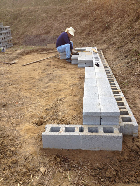

發表於 2014-3-4 20:48:00 | 顯示全部樓層
地基鋪的空心磚是賣家施工的還是自己預先鋪好的?

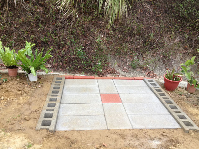

 樓主| 發表於 2014-3-4 22:25:16 | 顯示全部樓層
唐秋香 發表於 2014-3-4 18:31
這樣的組合屋是幾坪呢?
組合屋約3.8坪不到4坪,出貨前最好還是去工廠看一下可要求他們那裡該補強等
295
2161
2161
 樓主| 發表於 2014-3-4 22:29:18 | 顯示全部樓層
本帖最後由 j108 於 2014-3-4 23:11 編輯
SOGO-K 發表於 2014-3-4 20:48
我自己去載空心磚(@50元),自己抓一下水平預先舖上的,左後右都有做一排擋土,因不是很專業所以屋子有點後斜,因為第二層右下方屋子後面空心磚放倒有洞怕躲蛇,所以後來改為右上方空心磚立起來
廁所地基,因廁所進去有高度了,所以不放空心磚改放水泥板(@80元)

 樓主| 發表於 2014-3-4 22:29:58 | 顯示全部樓層
larchi 發表於 2014-3-4 21:02
我有一大一小,用了幾年了,沒被颱風吹走也沒塑膠味了,沒用來住,所以悶熱……還好。
是沒什麼味道,但大太陽下沒風時還是悶悶的,所以以後休息時還是要弄的電風扇涼快些

 樓主| 發表於 2014-3-4 22:33:37 | 顯示全部樓層
屋子前想要搭個百香果(2棵)架當屋簷,左右各種巨峰葡萄與無子葡萄,這樣屋子會降點溫度吧

發表於 2014-3-5 14:02:55 | 顯示全部樓層
j108 發表於 2014-3-4 22:29
我自己去載空心磚(@50元),自己抓一下水平預先舖上的,左後右都有做一排擋土,因不是很專業所以屋子有點後 ...
請問水泥板是在哪裡買的?謝謝!
打造夢想中的桃花源!!
295
2161
2161
 樓主| 發表於 2014-3-5 22:24:59 | 顯示全部樓層
本帖最後由 j108 於 2014-3-5 22:34 編輯
唐秋香 發表於 2014-3-5 14:02
請問水泥板是在哪裡買的?謝謝!
我是去新竹芎林五華工業區(120縣道竹北往內灣方向左轉五和街進去後約1公里左右)左邊路旁賣的,看過幾家這家最便宜,買時稍微檢查一下有無破損或缺角,大致而言品質還不錯,一對夫妻在顧,若沒人手機在門邊call一下他先生會從對面工廠過來招呼,我用休旅車載,所以走了N趟,中間有用小貨車載過3趟,但因從costco組合屋變更為這種貨櫃屋,地基增加不少,空心磚一次只載12塊,太重會傷車不划算的~

 樓主| 發表於 2014-3-5 22:28:45 | 顯示全部樓層
我們就是去你講的這家看的,品質要稍微自己留意一下,有些會用舊品,可要求他們更換新品,所以出廠前最好去檢查一下較好
