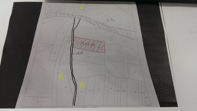

 樓主| 發表於 2013-12-31 21:52:46 | 顯示全部樓層
當前2個方案行不通時,就請教我屏東表哥(他也買過好幾塊農地的經驗),他說前面不行就從後面試試看,我說後面沒有路是一條河,申請請電能跨河嗎?表哥說台電在高山或河川都能放電塔了,電線桿應該不是問題,叫我試試看,方案如圖C

 樓主| 發表於 2013-12-31 21:53:45 | 顯示全部樓層
從後面試試看反而比較近,於是向台電提出電力申請會勘。
