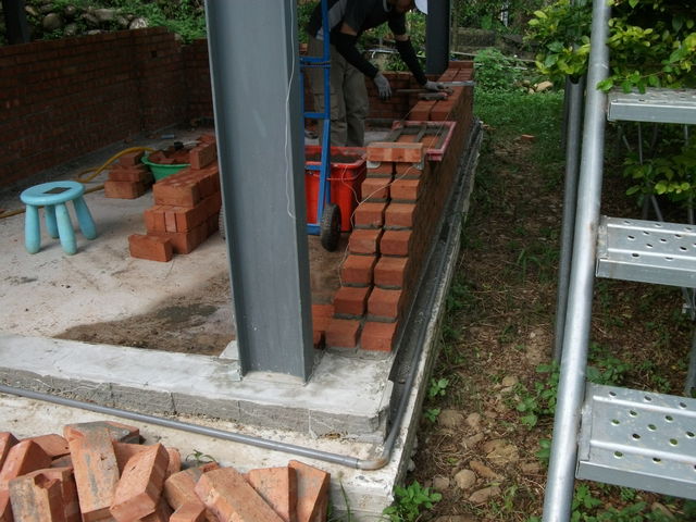

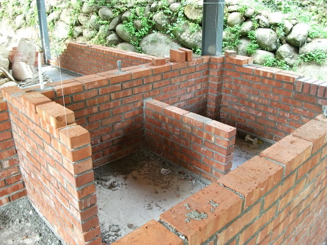

原來是鄰地正在DIY自力建屋、砌磚的小董
