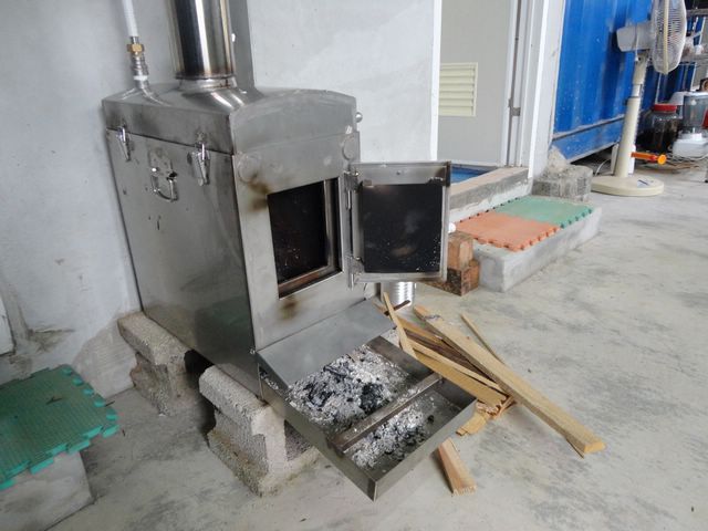

 樓主| 發表於 2014-2-14 19:25:22 | 顯示全部樓層
本帖最後由 brown發哥 於 2014-2-14 19:59 編輯
一般壁爐用鑄鐵製造
功能單只烤火暖室溫用
都要三萬起跳
材爐可以煮熱水 替代熱水器
又可烤火 取暖  替代壁爐
整體材料幾乎都用不鏽鋼厚料製作
看到網友訂購一台近四萬元壁爐
相較之下
發哥還是下定決心買了實用又不貴的材爐!
縱使給姜大賺些錢
也只是工錢加點技術錢 !

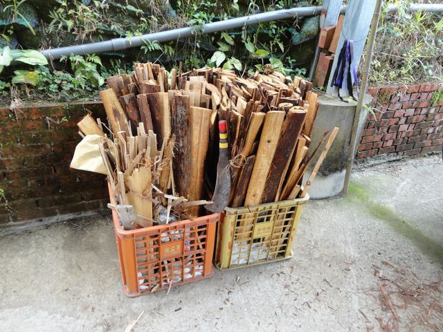

 樓主| 發表於 2014-2-17 15:25:41 | 顯示全部樓層
本帖最後由 brown發哥 於 2014-2-17 15:29 編輯
本週六還是天氣濕冷
中壎薿妨e迫不及待
點火燒材、試水溫
將碎木、洩K、廢材放地下踩斷
以前丟在屋角或芒果樹下的橘樹幹、
現在可以慢慢消化掉
附近製材所檢來的廢材還很多
沖澡數分鐘、滿浴室熱水湮霧彌漫、
燙的爽快,沖的過癮
儘量用、不用花錢的熱水器
好用、實用最要緊!
午休熄火、二小時後,
儲水桶還有熱水可以洗碗筷咧!

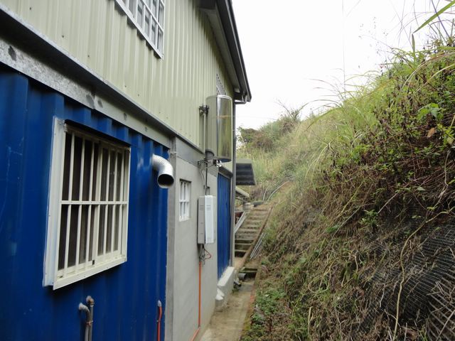

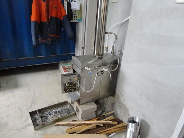

 樓主| 發表於 2014-2-17 16:25:13 | 顯示全部樓層
rain 發表於 2014-2-17 15:58
請問木材放入至有熱水要多久時間
冷灶生火
約5分鐘
用手去摸摸看--爐上水盤
及煙匆管上的水套
就知道是否有熱了
感覺稍有燙手、約50度C
可先打開洗臉盆、放出管線內冷水
管線是由冷水進、熱水出
銜接原有瓦斯熱水器的冷、熱管
只是中間加上材爐及儲熱桶而已!
