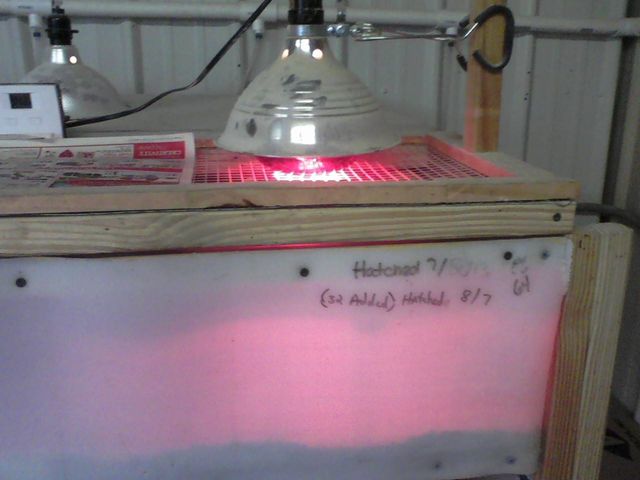

小鳥出生後直到30天大,都需要照燈保溫,最好是買紅燈泡,因為公幼鳥在紅燈光下比較安靜平和,比較不會打架,就算打架見紅了,因為在紅燈下,受傷鳥的傷口血跡不明顯,比較不會再次引起"霸凌".尤其白羽品種特別兇悍好鬥.

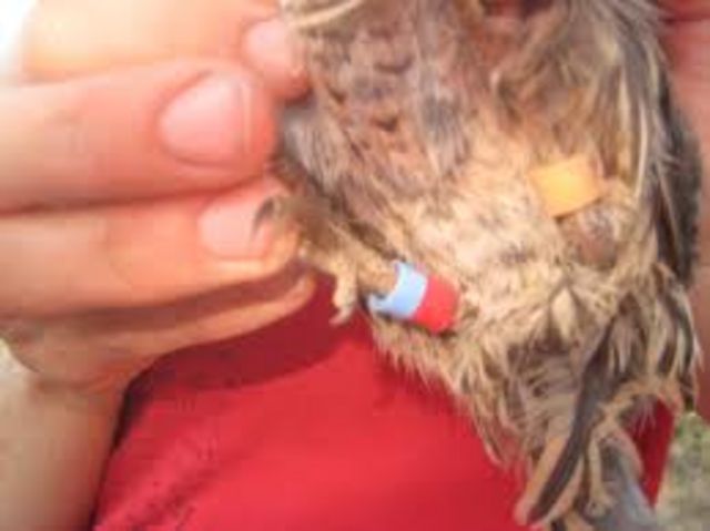

幼鳥可查看羽毛分辨性別(白羽除外),胸前羽毛沒啥花色,幾乎是全褐色的,是公鳥.胸前羽毛花花的,是母鳥.隨時隨手鑑定,馬上腳套環作記號,以方便6週大時正式鑑定性別.

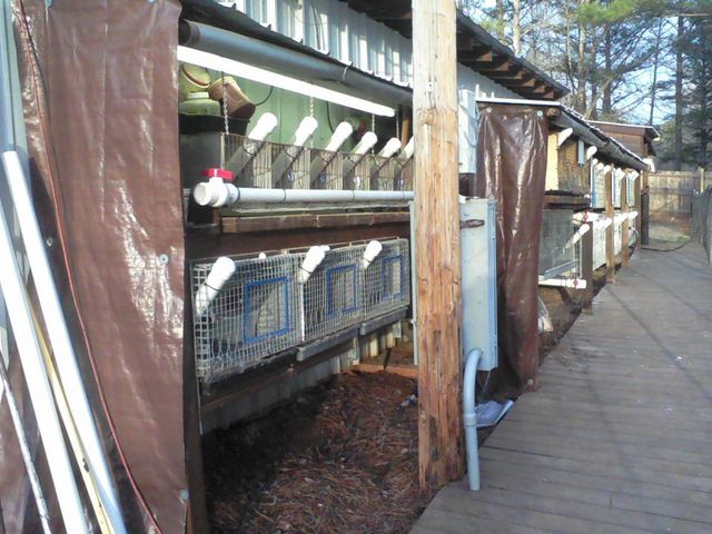

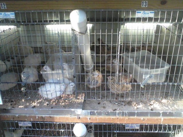

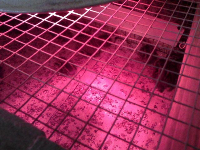

貼幾張美國鵪鶉養殖場的照片,因為當時我只注意低溫天氣如何在戶外飼養鵪鶉,所以室內就忘記照了,真可惜
這個農場只有岳父岳母照顧,年輕老闆每天下班後花一小時清理,週末大約花4~5小時,就將整個農場打點得乾乾淨淨,他還混養一堆各式各樣不同的雞,包括火雞.最好玩的是不同的雞有自己的窩,雞窩有大有小散落四處,尖尖屋頂像個小雕堡一般,整個現場好像在看童話故事場景似的,可惜我離開前顧講話而忘了拍照,下次大概也不會去了(來回一共開了350英哩,約560公里).
這是戶外養殖鵪鶉情形,零下10度~零下15度的氣溫,沒見鵪鶉死掉,而且蛋照生.
這是我買的品種
的確蠻大隻的
用紅燈讓小小鳥保溫

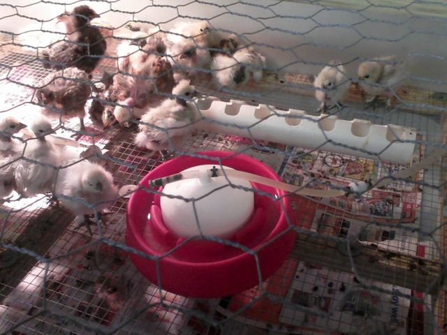

另外還有小小雞,怎麼脖子沒毛呢?不隻是啥品種的雞?
這是白鳳雞嗎?

脖子沒毛的是裸頸雞。或稱珍珠雞。

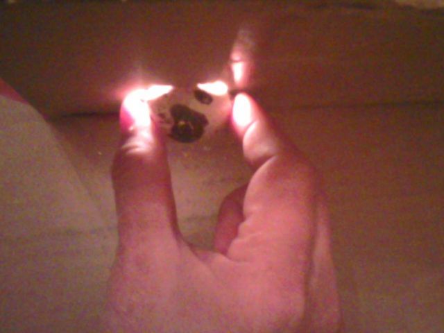

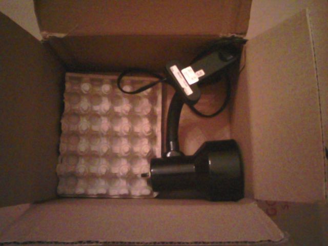

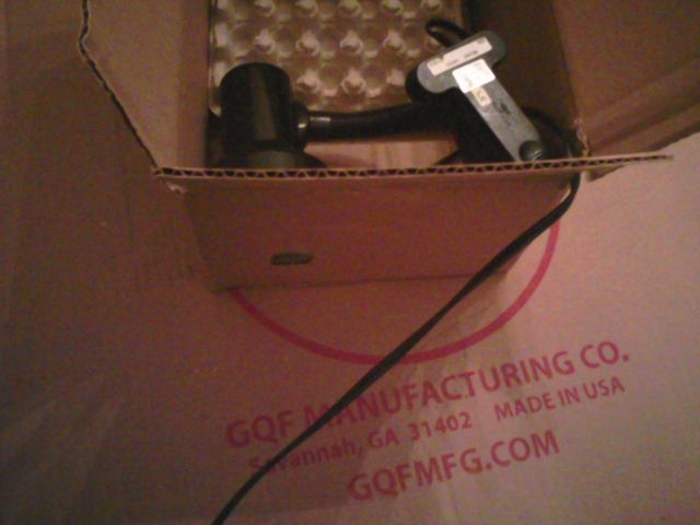

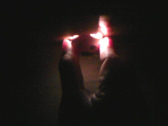

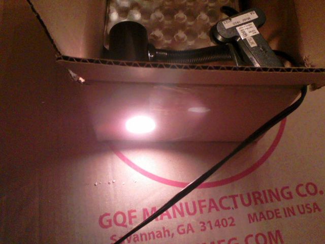

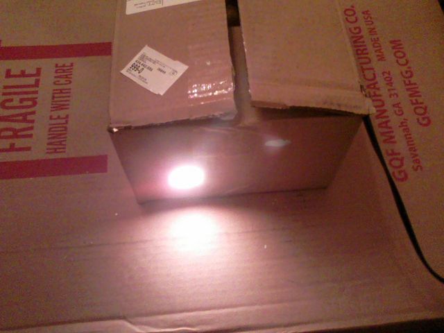

孵蛋中,我總是很急切想知道這一批蛋究竟有沒有授精?每天翻蛋轉蛋時,總忍不住把玩一下,才放回保溫設施裡繼續孵.
前幾天學來一招"照蛋",感覺孵蛋更有趣味了
首先準備一個燈泡檯燈,一個塞的下台燈的紙箱,紙箱如太大,就塞些東西固定住檯燈
燈泡抵住紙箱,同位置的地方,紙箱挖一個洞,洞的大小剛好跟蛋一樣大
這個是無授精的蛋,亮的像燈泡一樣.
這個是授精且正常發育中的蛋,中間黑黑影子是蛋黃發育成小鳥的影子.
關大燈,置身黑暗中能看得更清楚
