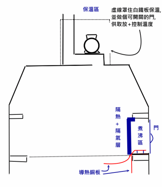

發表於 2014-2-27 13:39:12 | 顯示全部樓層
本帖最後由 FlyNews 於 2014-2-27 14:01 編輯
4w 發表於 2014-2-26 22:49
如果用砲彈爐的設計,將煙囪鑽個大洞,橫焊一管,一邊接水龍頭,一邊做個小水塔,不知可行嗎?
後來想到,用一根白鐵管把水加熱,就代表是承壓+瞬熱式,
熱水100度的水量/壓力更不容易控制,要用電+IC溫控才可控制,
因為沒用電,不太適合把蒸氣給水開飲機的方法抄來用。
所以,應該還是得用燒一壺水的方法....就只要分成煮沸區、保溫區、烤雞區 就好了!
為了避免煮的開水有烤雞味,煮沸區和烤雞區必須隔離,(不一定要隔熱,但沒隔熱可能會太熱?)
因為距離火源近,煮沸水區的底部用鰭片銅板導熱即可(紅色的是銅,要有點斜度由下往上)
PS.
1. 保溫區可做大一點, 又可分為烤雞保溫區和咖啡保溫區。
2. 煮沸區可先在門口試做。到時要把煮沸區放在 前/後/左/右 或角落都行...

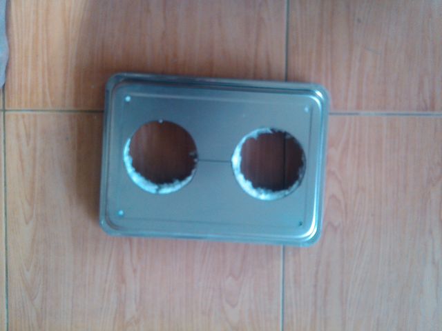

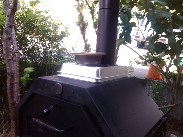

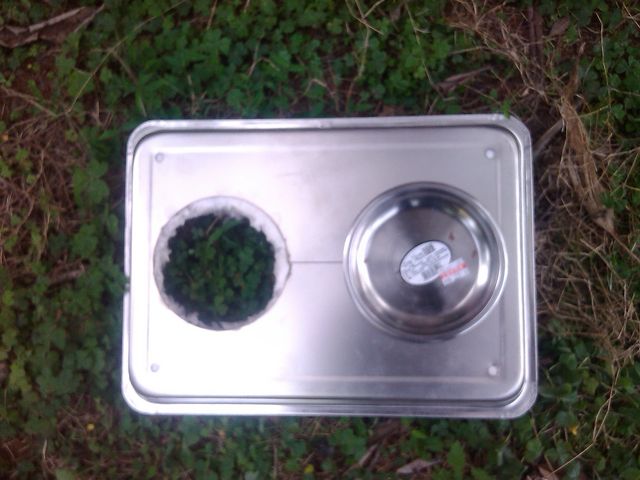

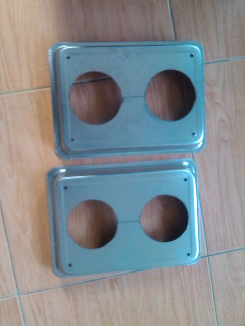

 樓主| 發表於 2014-2-28 16:52:31 | 顯示全部樓層
本帖最後由 4w 於 2014-2-28 17:10 編輯
FlyNews 發表於 2014-2-27 13:39
熱水100度的水量/壓力更不容易控制,要用電+IC溫 ...
考慮了很久,決定試看看用200-250度的熱空氣,直接碰到水壺去加熱,看能不能煮沸開水?
1.首先買2片不繡鋼擠L,請師父各挖二個洞。
2.裁切好陶瓷隔熱纖維,放在二個不銹鋼盤間,作為隔熱。
3.二個孔一個作為煙囪口,另一個是煮咖啡的,如果能煮熟開水,放上盤子作為保溫用
4放在爐頂,等良宸吉時試火
參與人數 1威望 +5 收起 理由
sjju + 5 太棒了!
