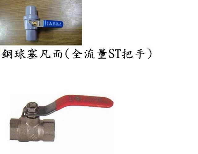

水塔出水感覺有點小 請教如何增加水壓呢?
如題.不廢話...
用至少1/2馬力以上加壓馬達+6分水管,
不可用水龍頭的方式關水,要用大水量的 凡而 (有把手的那種)
噴蜘珠
建議用高壓噴霧的方式,切記噴霧機要有自動洩壓功能

發表於 2014-6-14 16:10:46 | 顯示全部樓層
deerchen 發表於 2014-6-14 15:21
如題.不廢話...
怎麼越說越深奧了
請先告訴我大水量的"凡而"是啥?好嗎

發表於 2014-6-14 16:29:48 | 顯示全部樓層
因水龍頭會降低水量故採凡而較好--到水電材料行購買要用這個名詞才行.搜尋也是

發表於 2014-6-14 17:15:17 | 顯示全部樓層
mum 發表於 2014-6-14 16:10
怎麼越說越深奧了
請先告訴我大水量的"凡而"是啥?好嗎
凡而是業界習慣的用法,其實就是制水閥,英文叫valve,通俗一點的就叫它制水開關,像水龍頭也是其中的一種。

發表於 2014-6-14 17:19:31 | 顯示全部樓層
deerchen 發表於 2014-6-14 16:29
啊啊,原來是這小子
阿嬤一直往傑出與平凡的方向想了好久
謝謝,謝謝
