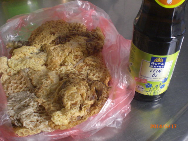

前幾天回南部,向鄰居養蜂園要了一些原始蜂蠟.參考版大及其他網友,綜合方法也製作了一些護木臘
蜂臘250g及食品用的亞麻仁油2瓶(共500ml)(未來想做一些木頭食器)(圖一)

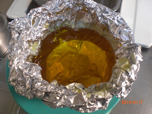

隔水加熱(圖二)

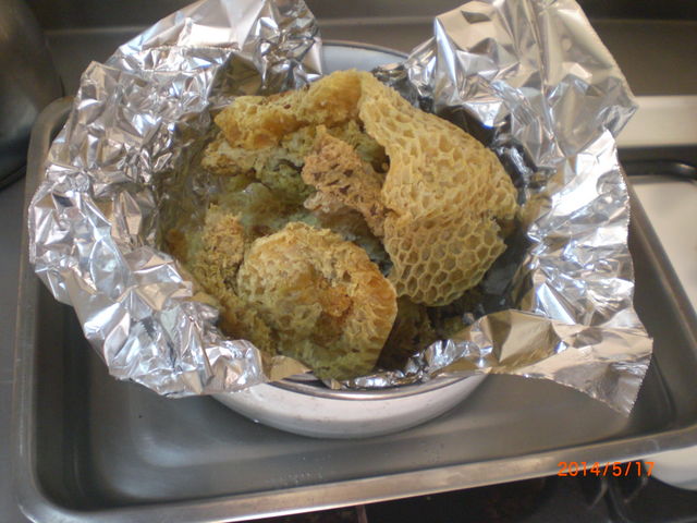

蜂蠟溶解後,底部有釵h雜質(圖三)

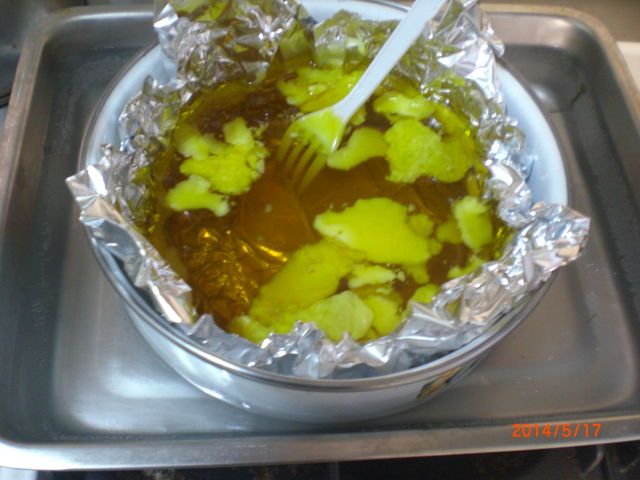

用紗布過濾後剩餘120g(圖四)

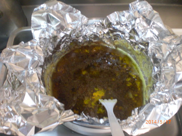

120g蜂蠟+500ml亞麻仁油再隔水加熱一次(圖五)

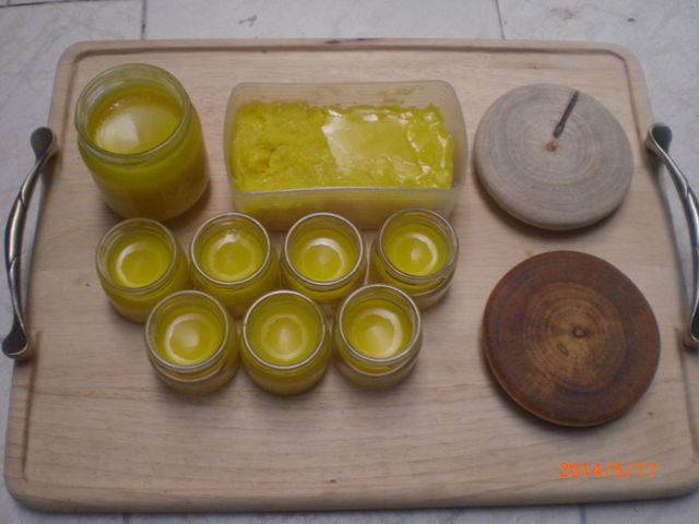

完成裝瓶(顏色看起來很好吃,完全沒有異味),立即試塗樟木(尚未以細砂紙磨,看起來較不光滑),(圖六)
