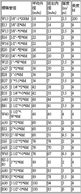

發表於 2014-4-11 09:13:44 | 顯示全部樓層
規格如圖
50mm/ 2mm 薄
52mm/ 4mm 厚

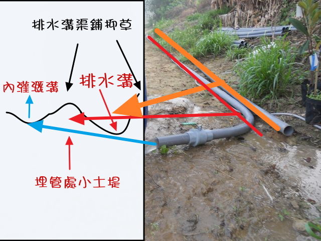

發表於 2014-4-11 09:27:29 | 顯示全部樓層
對ㄛ...還沒開始挖戰鬥溝ㄛ....
我好想看別人挖壕溝埋管ㄟ代治...
有點爽度....
平常我是挖....到變忘形了..
有時多不知道我在挖甚麼...
一直挖..一直挖...多變無感了...
你的場地可以用中耕機 開溝...
很快ㄛ!!又可以當外圍排水溝用..
也就是 水管埋下去一點..旁測或上方做排水溝用..
做一次工..有兩項用途...
給你做建議ㄛ!..

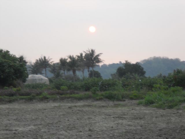

 樓主| 發表於 2014-4-12 22:03:59 | 顯示全部樓層
本帖最後由 kuocc24799 於 2014-4-12 22:08 編輯
今天跟鄰地阿伯聊天,他說昨天有一個年輕人開著車到
我田裡,問我認不認識?我回說不可能認識,因為到目前
為止我沒有帶人到田裡過,也沒有告知地點.
他說那個人還到田末端竹林東看西看,他很替我緊張,
今天還一大早跑去幫我看, 還好電線沒有被剪.
他還熱心的幫我把車號記下來,是YQ開頭的,有人知道
是那一縣市的車嗎?
我今天一整天就在挖溝埋線,超過80米,真是硬斗.
搞到天黑才回家,不過夕陽景致蠻美的.
看不出來"線"在何方了吧!
天上的不算.
