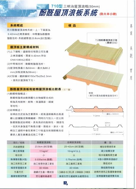

  酚醛屋頂板及牆板,採用燁輝鋼板,內夾5公分酚醛板,售價如前所述。
  工廠在中部份,是酚醛生產商(目前要團購的這家廠商)提供原料給他們製造。
  到時,廠商會提供色卡給您挑選。
  價格則依塗料不同而增加5%左右。

1. 答案在 20# 的圖裡 ^^
屋頂  $750/m2,30分鐘防火證明
外牆 $950/m2,1小時 防火證明
純酚醛 3 cm 厚 $200/m2
純酚醛 5 cm 厚 $300/m2
以上不含運費 (有錯請更正,謝謝)

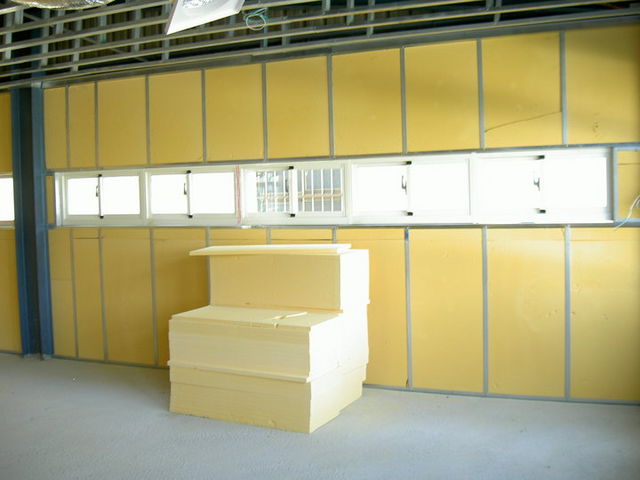

  一,5公分厚酚醛,含裁切費,每平方米300元...是純5公分厚酚醛板。團購量多,可以再談到每平方米280元。

  三,酚醛屋頂板:
  酚醛板:
把握當下,珍惜擁有。
