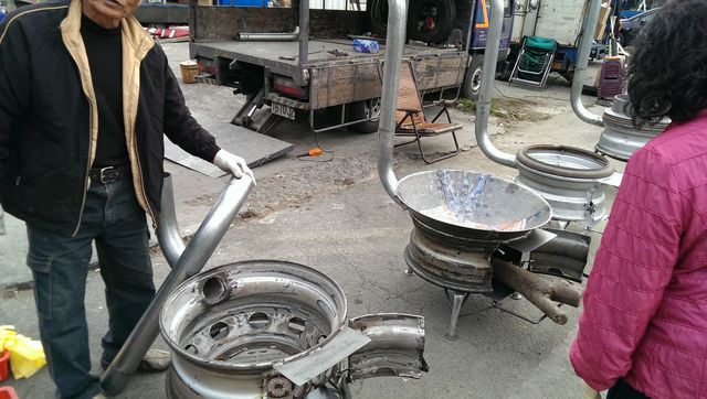

年初在北港牛墟看到此產品,3800含運是便宜的,但送到新竹運費要加幾千,若有要集體購買可省運費,當初有問要五個以上。可燒材火也可用瓦斯爐,一個種上百公斤。不知苗栗,新竹有沒有人要團購看看。

經過一年思索,
決定跟隔壁2home朋友一起入手了,
剛好老師傅今天在善化牛墟市集藍u (他也在鹽水、北港牛墟市集藍u),
二話不說,專程兩套灶台親自送到屏東...
下雨了,上山砍筍,來煮筍,大骨湯、仙草茶.... 豪邁大鍋。
如果想熬隻老母雞湯,把灶圈放上,就能換上尺寸小2號的鍋子

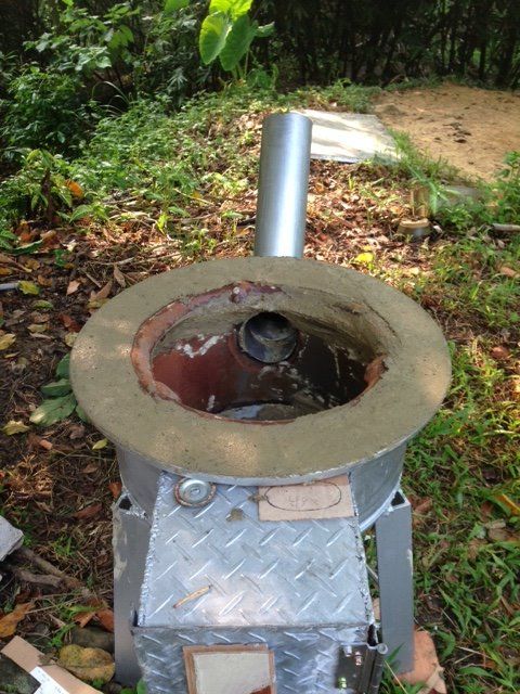

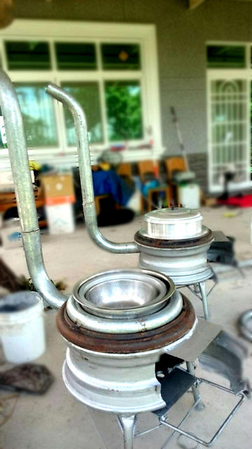

台南太遠了, 為了因應竹筍大出於是找了卡車輪圈DIY, 金屬部份委由鐵工代勞, 灶土就用黃土+水泥+稻殼攪拌後糊上. 已經用了幾次都沒裂開, 很省柴. 只是鍋底會燒黑.
金屬部份做了2個, 另一個在皇后家, 國王手巧應該漂亮點.

        ljc         2015-7-28 16:28         翹起來短短的那支會排煙?
那是銜接煙囪的接口, 3米長的煙囪還沒到, 先用排油煙機的金屬軟管暫時頂著, 第一次就燒破洞.
日後該接口會切短, 大灶後方預定做個窯&下方做軌道, 使用大灶時順便幫窯預熱, 大灶往前推就成了窯的柴燒爐.
小經驗, 5cm厚的灶土隔熱效果還不夠, 使用時量測外側溫度達75度C.
