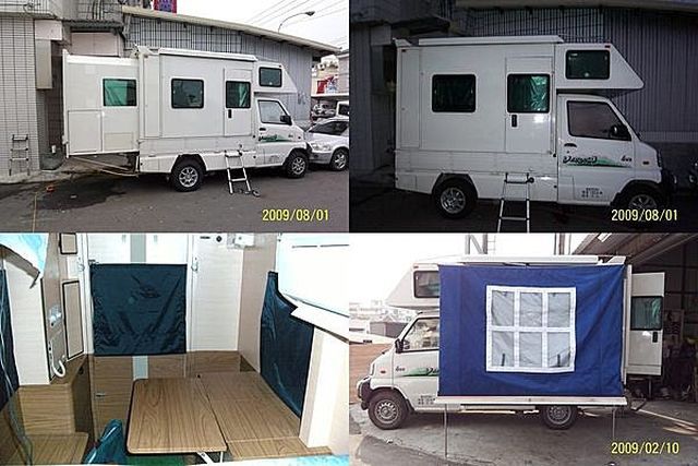

發表於 2014-9-26 19:39:27 | 顯示全部樓層
本帖最後由 precous 於 2014-9-26 19:43 編輯
站長說的是類似這台嗎?平常可以當貨車~要用時~再把車廂載走
24229
 樓主| 發表於 2014-9-26 23:06:56 | 顯示全部樓層
precous 發表於 2014-9-26 19:39
類似,不過這台屋頂不能升高,另外就是露營車的造形大都是看起來笨笨的,就像個鵝的額頭突出來一塊,其實3.5噸貨車有卡車的外型,只是小台了一點,應該可以改的酷一點. 弄的像悍馬一樣方方正正的 .
