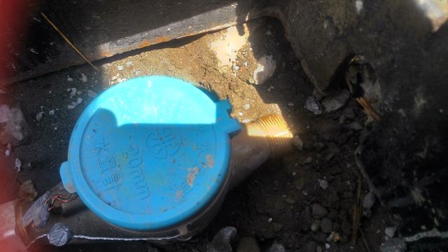

 樓主| 發表於 2016-6-24 21:31:08 | 顯示全部樓層
剛才水電行打電話來,說自來水通了,終於可以開心的笑了,申請了半年,自來水終於來了,水錶直接拉到門口,連代辦費,全部只花了一萬多元,感謝好鄰居張福的幫忙,特別感恩,準備包一萬元大紅包給好鄰居,雖然他沒有開口和我要錢,但這是一定要的!

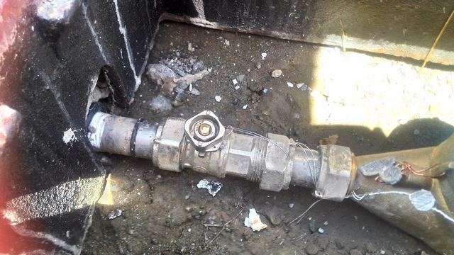

 樓主| 發表於 2016-7-2 23:23:09 | 顯示全部樓層
昨天終於DIY把自來水管,送到屋內了,用了18支四公尺6分水管,花了近2000元的材料費,有些心得要分享。
因之前只有決定水錶位置,未告知出水口接法,通常直接會被水泥封掉,為了拉管只好把水泥慢慢敲掉。
拉水管最好用新管,二手管通常會變形,密合度不好,水壓太大,會漏水或噴掉。
膠水雖有毒,但不要捨不得用,因為只有一次機會,塗太薄造成漏水,就要鋸掉重做,而且接頭要重新擴管,
非常麻煩。
