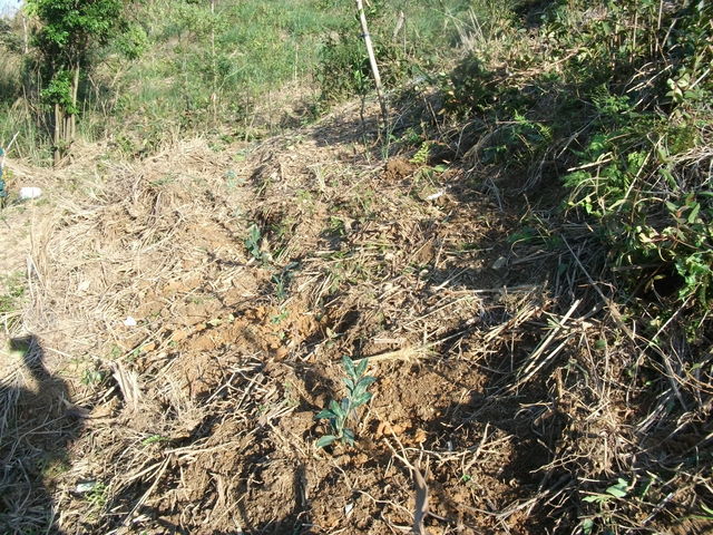

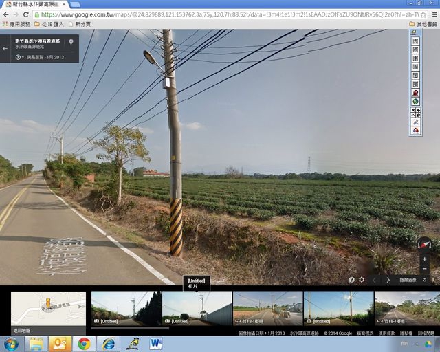

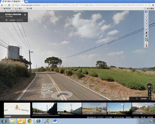

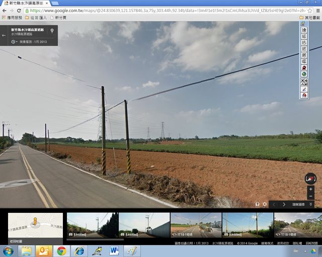

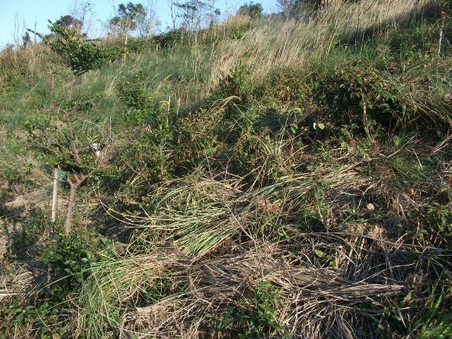

看到關西竹農地附近
18-1線路邊都是美麗的茶園
加上該地原本就是階梯式老茶園
不禁心動、我也可以效法
去年試種了約百株小菜苗、也活的好好的
鄰近老茶園告知,農會可申請補助
11500左右/一分地,分三年支付
每分地要種一千棵
種植前、後都要照相存證
去年已申請報備、沒買茶苗
今年又去登記、還沒訂茶苗
著到滿園雜草’淹沒去年的小茶苗
心想...
等明年有空、有體力時再看吧!
要清空騰出300坪(一分地)
種一仟株茶苗是很累人的!

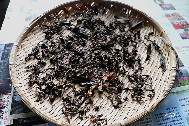

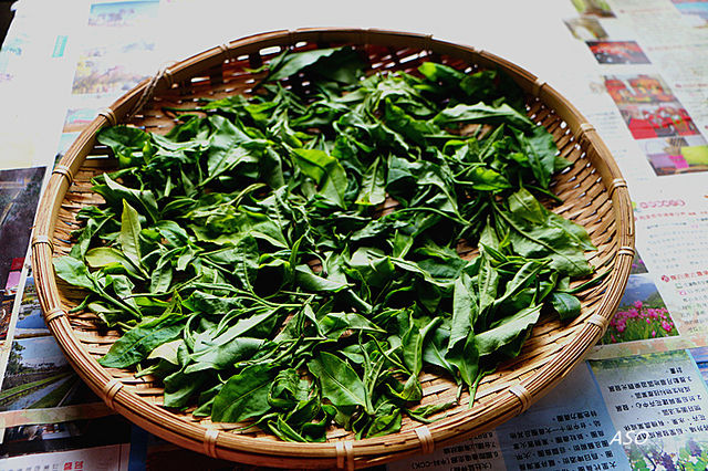

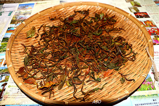

 樓主| 發表於 2015-4-29 15:42:04 | 顯示全部樓層

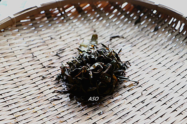

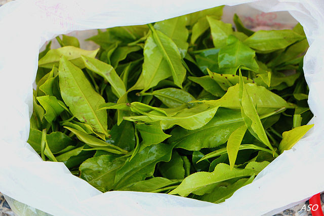

這禮拜當酷吏 強採了一些一心二葉的紅玉
量雖不多 加減可以來練習製作紅茶
自己製茶步驟如下 還望高人 達人 能夠指導提點一下
1.茶菁原料
2.萎凋 -(可室內靜置一天)
3.揉捻 -(雙手揉捻2小時 以畫圓 順時OR逆時)
           這步驟 是我的敗筆 才揉一下子 有事跑開
           等忙完再過來 茶菁已經變色了
           再揉 沒幾下 又跑去忙了
4.發酵 -(揉完的茶葉堆疊成生日蛋糕的形狀
            再噴上乾淨的水 提高濕度 以利發酵進行)--茶葉已變色 香氣跑出來了

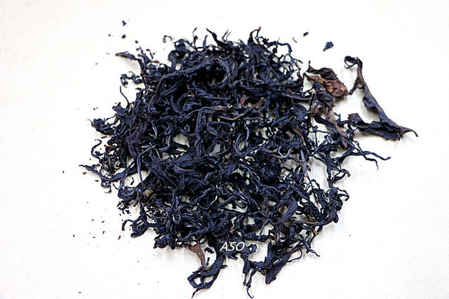

5. 乾燥 -(靜置2-2.5小時 發酵完成 就可以平鋪 進行乾燥)
6.紅茶 -(量少 放入小烤箱烤乾 成為條索狀的紅茶)--香氣越來越香

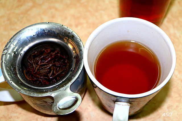

7.品茗--香氣 色澤都具備 唯有揉捻不夠 還有茶澀味
結論 : 很滿意 這次的實作
         唯一缺點 就是揉得不夠好 不夠久 發酵得不是很好
         下次改進
