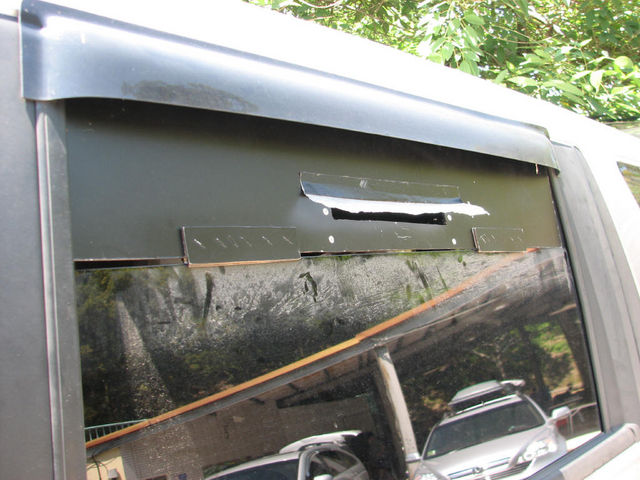

白業窗超好用,風扇用PC的下去改裝,透氣通風又不怕下雨,只是風力不夠強,還在找升級方案中

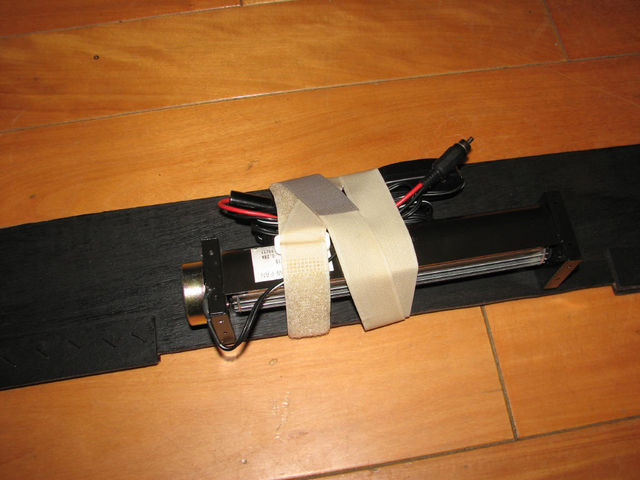

發表於 2015-4-15 13:57:47 | 顯示全部樓層
本帖最後由 pax 於 2015-4-15 14:28 編輯
野豬 發表於 2015-4-13 23:47

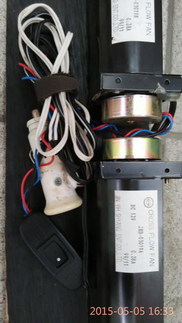

請參考橫流扇,安靜又強勁的排風選擇。
我就是這樣使用的,連百葉窗都不用買,下大雨也不怕。
如果木板再用短一點的可以達到車子外表看起來只看到晴雨窗的情況夠低調,這種橫流扇通風法一邊吸氣,一邊排氣。達到車內通風的效果省電又涼快。

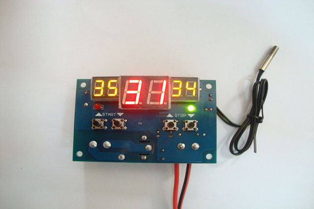

如果搭配一組12V的數位溫度控制器,可以達到低於24度自動關閉風扇,超過26度自動開啟通風弁遄A你知道有時候一大早五六點太陽出來以後會很熱需要開抽風機的,但是半夜很冷又想關掉它。

 樓主| 發表於 2015-4-15 13:58:32 | 顯示全部樓層
pax 發表於 2015-4-15 13:57
請參考橫流扇,安靜又強勁的排風選擇。
我就是這樣使用的,連百葉窗都沒用。
如果木板再用短一點的可以 ...
這個橫流扇好用哦,像很多大賣場就是裝這個,門不要一直開開關關,另一個名稱叫空氣門

發表於 2015-4-19 21:40:18 | 顯示全部樓層
本帖最後由 野豬 於 2015-4-19 21:42 編輯
請參考橫流扇,安靜又強勁的排風選擇。
如果木 ...
車上鼓風機馬達就是用這個,風力真的強但很耗電,野營電力只靠車上副電池供應恐無法應付,要買這種風扇可到各地車輛殺肉場拆

發表於 2015-4-23 14:14:21 | 顯示全部樓層
野豬 發表於 2015-4-19 21:40
車上鼓風機馬達就是用這個,風力真的強但很耗電,野營電力只靠車上副電池供應恐無法應付,要買這種風扇 ...
這很省電吧??
我也是用這種的! 安靜又不占空間,風力也夠!

發表於 2015-5-4 20:40:53 | 顯示全部樓層
請參考橫流扇,安靜又強勁的排風選擇。
如果木 ...

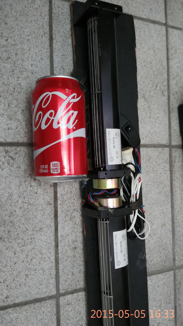

請問pax先進

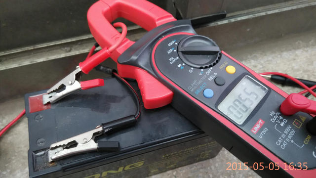

你的12v橫流扇額定電流是多少?我知道車用的很耗電,開啟時電壓表很明顯的壓降,我沒DC電流表無法量測,請先進解惑,謝謝你
154
3933
3933
發表於 2015-5-5 16:55:23 | 顯示全部樓層
您客氣了!
我的橫流扇標示是寫0.28A,我用勾表量了一下兩個橫流扇同時啟動耗用電流大約不到0.6A,標示和做工相差不遠,早期如果去買對岸的東西要小心規格灌水問題,不過這兩個是在台灣電子材料行買的寫的是金億翔公司做的,應該是台製沒錯您參考。
我是搭配溫控開關,所以晚上冷的時候風扇不會開,等到一早太陽出來車內開始熱的時候,橫流扇就會開始運轉快速降低車內溫度。
