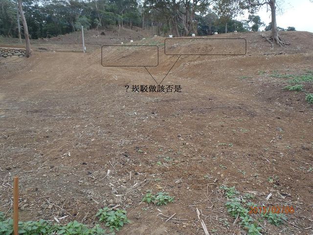

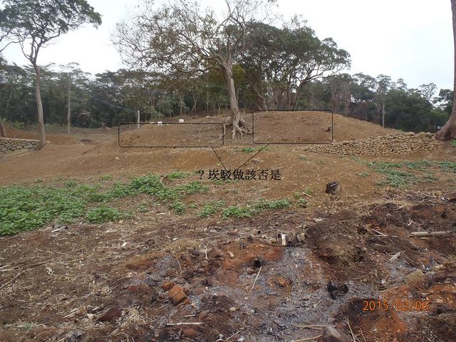

發表於 2015-2-8 14:43:36 | 顯示全部樓層
d大,您好:
  小妹新埔的小農地近日整地整的差不多了,但有幾個坡比較陡的,地主並沒有做駁崁(之後會種草皮)。前天送櫻花樹的園藝老闆看到了,說一定要做駁崁,不然以後下大雨,這些土坡都會被沖刷掉。
   請問d大,這些坡都需要做駁崁嗎(如圖)?如果只種草皮,真的沒效果嗎?如果這二張圖做起來,大概需要準備多少銀彈呢?

發表於 2015-2-8 22:57:41 | 顯示全部樓層
a800136 發表於 2015-2-8 14:43
d大,您好:
  小妹新埔的小農地近日整地整的差不多了,但有幾個坡比較陡的,地主並沒有做駁崁(之後會種草 ...
一點建議參考參考~
依圖片來看坡度不陡,泥土是否把持的住要看此坡上方平台水流方向及面積大小而定.
如果上方平台水流方向是流向此坡,必定需要駁崁來阻擋.
如果不是,植生草皮是有效果的,在草尚未佔滿前,些許的土下流是會的.
坡腳以一排空心磚可以避免下流的土亂流,趁春到的雨季儘快植草.

 樓主| 發表於 2015-2-9 12:53:33 | 顯示全部樓層
d大,您好:
大姐姐您好~您的地看起來很漂亮喔,小弟是新埔人,不知有榮幸去參觀一下嗎^^,因照片上看起來似乎與下面落差不大,而且是斜面,應該還好,如果是原本的地勢就長這樣並不是用填土的,倒不致於花錢做擋土牆,今年冬天的雨都下的不大應該還好,貼草皮的話就看個人想法,還有實際施工的費用要看現場比較準確,以小弟愚昧,不敢妄斷估價,如果方便我願意到現場幫您看一下,有緣大家認識交個朋友,謝謝
有需要怪手整地或農地相關施工問題可以詢問唷,大家交個朋友 電話:0915-135172劉R
