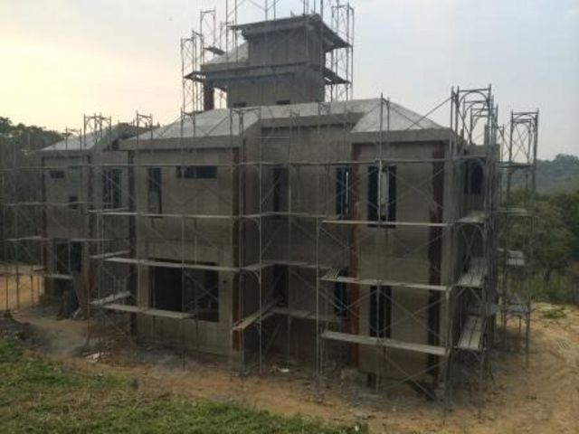

其實沒啥新進度,只是好久沒有更新老王小農莊了,趕緊來update一下,以饗諸親友。
鋁門窗的變更是造成這一階段工程延誤的主要原因,建築圖上採用的是3+3膠合玻璃。但是我想要把面北的門窗改成複層玻璃,這部分營造要求追加預算達27萬,簡直嚇死我了。
於是展開了詢價之旅,包括防入侵的雷明頓、社區鄰居採用的新世代都詢了一圈。但是由於建照上的圖面與建築師給我的圖並不一致,以致於大家無效溝通了好久,雞同鴨講好一陣子之後,造成工程延誤太久,開始讓我提心吊膽。
最後只好投降,改成全屋5+5強化膠合玻璃。營造很不錯,選擇了比較貴的大同原廠鋁門窗,品質比代工廠的口碑要好很多。不過這一來,恐怕要到6月底窗框才能安裝上去了。
全室瓷磚已經選定客廳、曙U、廚房的地磚都採用略帶紅色、粗面的50*100公分瓷磚,取其溫暖、鄉村之感覺。主臥衛浴地面也選了類似效果的地磚,客衛則採用了冷冽硬調子的黑色地磚,牆面則一律是淺灰色。
這段期間,也評估了一下木地板。原規格是400條(相當於4mm)海島型木地板,不過網路上釵h人都推薦超耐磨(木粉膠合為基材,表面則有三氧化二鋁的耐磨層),因此也列入考慮。
阿姆斯壯這個品牌(美國)質感最佳,但是價格也嚇得死人。海島型的報價16000元連工帶料,是其他人的約莫2~3倍。超耐磨的也要6000元,實在不太親民。不過後來透過有力人士的介紹,阿姆斯壯給了很好的特優惠價格,過幾天非得前往門市部再談談看,以免辜負了這份美意。
QS(Quick Speed,比利時品牌)也有很多人推薦,聯絡了業務,也送了sample來。
至於有沒有合適的國產產品,就尚待發掘了。
駁坎磚終於來了,如我所願的可以在其間種植一些灌木(暫定是杜鵑),應該可以大大的降低水泥的人工味,等鋪設種植好,再分享親朋好友。
這一段期間,與建築師相處不甚順利。或釦畯怐漁蚺l太小了,放不在他的眼內;也閉O我意見太多,煩不勝煩。不過建築師年紀輕輕,卻有高度的EQ,讓我十分佩服。總算相安無事,繼續向前行吧!!

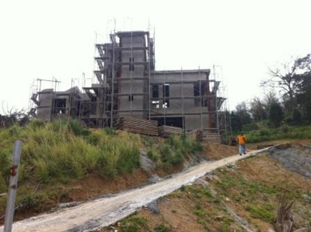

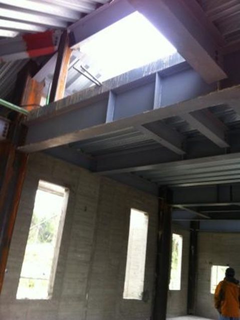

這可以支撐二十層樓吧!共匪來了都不怕!

 樓主| 發表於 2014-10-22 08:12:29 | 顯示全部樓層
蔡先生 發表於 2014-10-21 09:29
這可以支撐二十層樓吧
應該也可以抵抗哥吉拉的攻擊吧!!

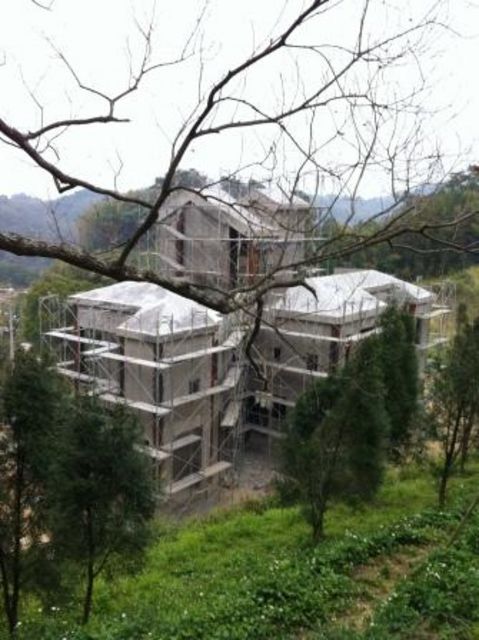

發表於 2014-10-22 15:21:52 | 顯示全部樓層
這個五百張大鈔可能也蓋不起來喔!屋頂都可以當停機坪了,倒是基礎小了點,跟結構有點對不起來。

 樓主| 發表於 2014-10-24 07:44:14 | 顯示全部樓層
jasanlin 發表於 2014-10-22 15:21
看起來很大其實單層面積只有38坪,總坪數不到80坪。

發表於 2014-10-24 08:55:09 | 顯示全部樓層
元本山 發表於 2014-10-24 07:44
有一種模型被放大的錯覺。
用的型鋼也太大了,對基礎反而是負擔,本來承重沒有那麼重,感覺就是不對,如果基礎加大了,應該很棒。

 樓主| 發表於 2014-10-24 11:15:22 | 顯示全部樓層
jasanlin 發表於 2014-10-24 08:55
解釋得很清楚,長知識了,感激不盡!!

發表於 2014-10-24 13:09:17 | 顯示全部樓層
元本山 發表於 2014-10-24 11:15
解釋得很清楚,長知識了,感激不盡!!
只是個人見解,建築師比較保守,蓋大樓都沒問題啦!!
