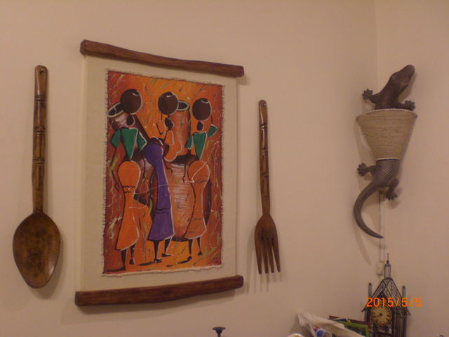

 樓主| 發表於 2015-5-5 17:04:18 | 顯示全部樓層

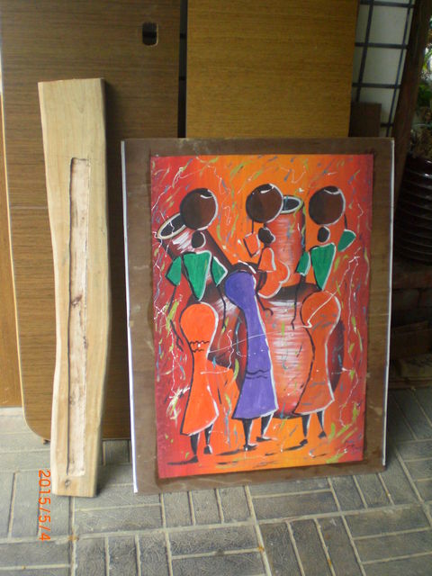

大嬸玩木頭(樟木製作另類畫框)
本帖最後由 csc720433 於 2015-10-28 22:46 編輯
女兒從約翰尼斯堡帶回來的戰利品,濃厚南非風格的油畫,
用收藏的樟木,2home鄰居送的合板和原本預計要做背包的帆布,製作另類畫框

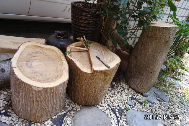

 樓主| 發表於 2015-9-22 14:05:42 | 顯示全部樓層

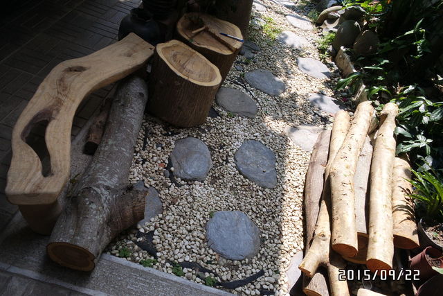

大嬸玩木頭(段香木菇?相思樹椅?時鐘?)
今年度的計畫是種段木香菇,
一大清早聽到社區步道鋸樹的聲音,果真是相思樹(還有幾塊光臘木)
網路上的資料是木頭需乾燥,所以要放放置14~20天??至水分含量35%??
但是日本節目自給自足一人農業,主角種段木香菇的木頭是放置2個月(不知是否旁白口誤??),
目前詢問菌種廠商(新竹竹東~阿貴山產店),11月才開賣菌種,
不想浪費手上木頭,決定做一下實驗,
一批相思樹是9月初取得,一批是今天撿的,希望十月底可以有機會在取得一批木頭,這樣就有三批可以對照
今天撿得有幾塊特大,考慮做幾個時鐘?還是留作椅子??(很後悔沒請鋸樹大哥全部留給我)

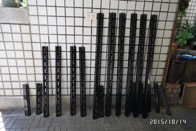

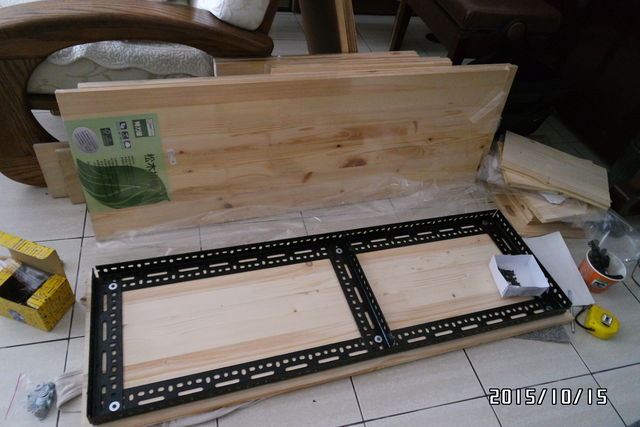

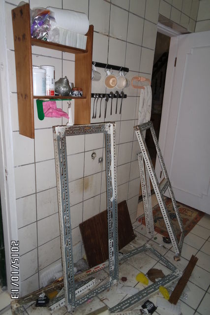

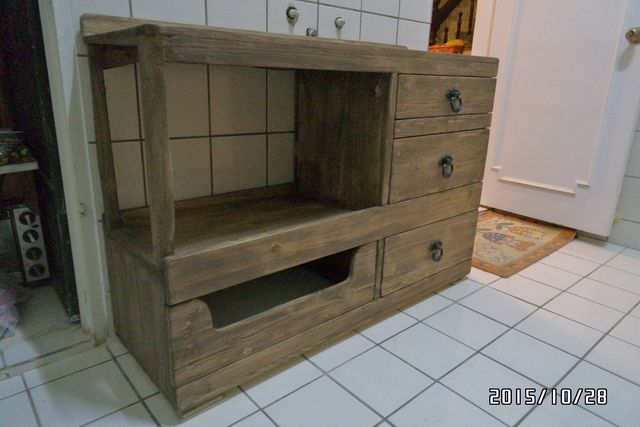

 樓主| 發表於 2015-10-28 22:41:25 | 顯示全部樓層

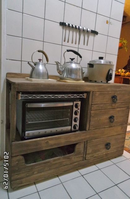

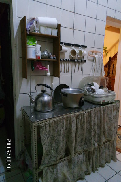

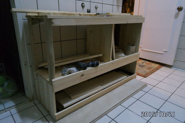

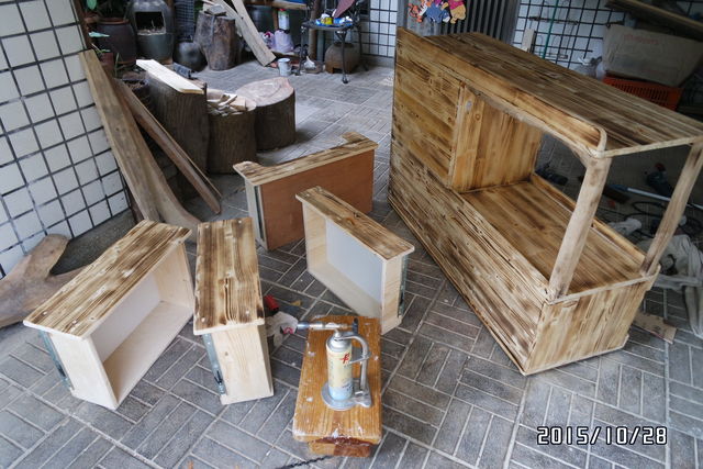

大嬸玩木頭(角鋼置物架變身鄉村風廚房電器櫃)
本帖最後由 csc720433 於 2015-10-28 22:52 編輯
買了台新烤箱,造成櫥櫃大挪移,耗時近2周,7000大洋有找
已使用25年角鋼置物架
牆上壁架尚未完工~~待續

發表於 2015-10-29 08:14:43 | 顯示全部樓層
csc720433 發表於 2015-10-28 22:41
全木頭就很好看啦~ 為何主結構還要用角鋼咧?
花很多功夫想結構藏起來很累吧
另外,homebox的木頭比較貴一些
你可以去木材行或木工教室買一片實木拼版3x6或4x8的
劃好圖,量好尺寸請師傅代裁,我想費用應該低不少
DIY精神無價~!
csc720433 + 20 太棒了!
42
431
9800
9800
 樓主| 發表於 2015-10-29 08:45:52 | 顯示全部樓層
本帖最後由 csc720433 於 2015-10-29 15:41 編輯
菠菜 發表於 2015-10-29 08:14
花很多功夫想結構藏起來很累吧
另外,homebox的木頭比較 ...
家裡的老爺要求家具要耐用,(打算用千年?),所以就拿角鋼當支架,
大嬸毛病很多,木頭還要挑花色(其實上了漆也看不見),老闆恐怕會瘋掉,
單木材的部分費用約5500左右,
謝謝您的建議,請教新竹地區,有佛心老闆可以推薦?

發表於 2015-10-29 17:35:23 | 顯示全部樓層
請教一下
表面除了火烤之外
有上什麼塗料嗎?
滿好看的
