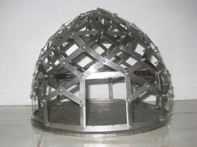

 樓主| 發表於 2015-3-19 13:20:13 | 顯示全部樓層
本帖最後由 zome 於 2015-3-19 13:26 編輯
jasanlin 發表於 2015-3-19 11:17
可否告知設計資料來源嗎?下一次我也來研究做一個
設計資料來源如#26、#27、#28所顯示,請詳參。
依上述資料,設計出zome模型如圖

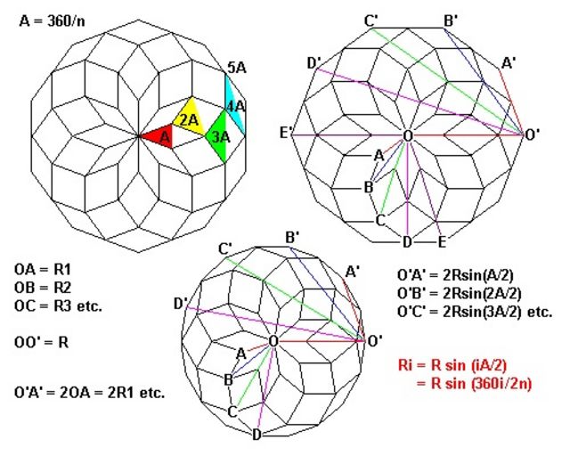

 樓主| 發表於 2015-3-21 06:59:46 | 顯示全部樓層
本帖最後由 zome 於 2015-3-21 07:00 編輯
jasanlin 發表於 2015-3-19 13:47
原始資料網站??
根據網路上搜尋到之圖片,深入研究而得。
原始圖片

發表於 2015-3-22 20:45:47 | 顯示全部樓層
zome 發表於 2015-3-21 06:59
根據網路上搜尋到之圖片,深入研究而得。
原始圖片
zome大,請問有網站可以輸入直接計算嗎?,非常感恩

 樓主| 發表於 2015-3-23 19:45:21 | 顯示全部樓層
tksema 發表於 2015-3-22 20:45
還沒有找到可以輸入直接計算網站,大家一起努力!
但實際上並不會很複雜,依照#26、#27、#28所詳述,就可計算出來。
