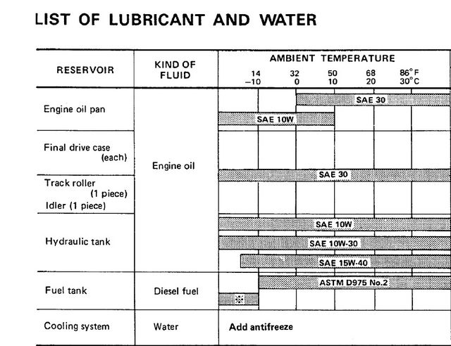

小松的操作油跟其它家不一樣
上網拍找最便宜的來加就好
