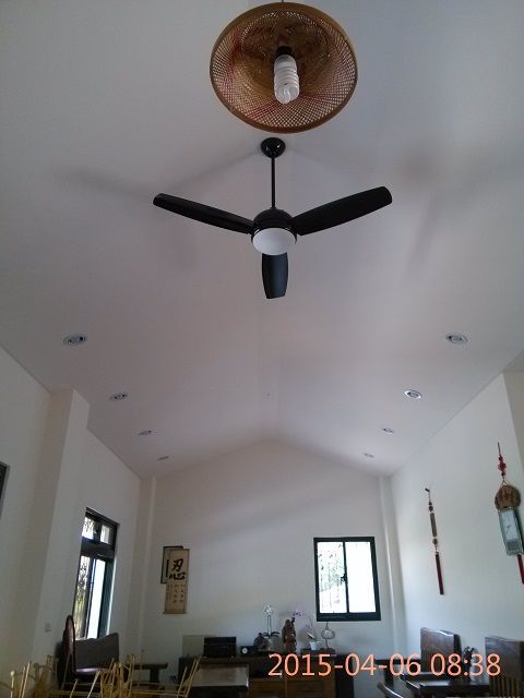

感謝copy大大之分享..
減輕房子屋頂負重用四合一硫璃鋼瓦.--(確定施作)
鐵皮+2層鋁隔毯+矽酸鈣封天花板--這樣就夠嗎?
其實沒有最完美的工法,
即使有只是是否需要多花2-3倍的費用增加3-5%的效果?
四合一本身即有隔熱,雖有部份傳導至下方,已沒有表面的高溫.
如有空氣導流其實比任何的隔熱材還有效果,這就是低成本高效率的作法.
如果此法不行,那二層鋁隔毯是否需要?
因為我不專業沒有數據可參考提供,無法說一定如何.
我認為~參考參考.
硫璃鋼瓦與天花板之間空氣層完成承受硫璃鋼瓦傳導下的熱氣,但有熱?
而矽酸鈣板本身可阻止熱傳導往下的能力,
那這鋁隔毯或岩綿的角色是否必需?或者是否需要舖上二層?就需要思考一下.
鋁隔毯要放在硫璃鋼瓦下,岩綿要放在矽酸鈣板上,二者都有阻熱的效果.
如想確保效果可以二選一,個人認為這花費已算多了.
其實我覺得體感的熱,在一個空間內大多是來自水泥牆的散熱,而不是上方.
下圖是月初自行安裝吊扇完成後的照片.
上方是矽酸鈣板,我省成本沒有施作隔熱材,室內高度夠高,上方留空氣層.
如果您有施作矽酸鈣板,切記在主燈(主扇)處加強加強角材.

發表於 2015-5-5 01:28:07 | 顯示全部樓層
copy 發表於 2015-5-2 14:49
其實沒有最完美的工法,
即使有只是是否需要多花2-3倍的費 ...
請問這麼大的空間,1個吊扇夠用嗎?

發表於 2015-5-5 17:01:50 | 顯示全部樓層
greenhome 發表於 2015-5-5 01:28
請問這麼大的空間,1個吊扇夠用嗎?
呵呵,原因如下~
1.先擺在常用的空間.
2.先試試夏天有多熱?
3.嗯~我吹得到就好.

發表於 2015-5-5 21:45:51 | 顯示全部樓層
copy 大大..
感謝您之分享..
忙著欣賞屋內之陳設很典雅(看了又看再看)
倒是...旁邊之燈與室內裝潢有點不融入ㄟ

發表於 2015-5-5 22:08:44 | 顯示全部樓層
本帖最後由 copy 於 2015-5-5 22:27 編輯
smallgiral02 發表於 2015-5-5 21:45
copy 大大..
感謝您之分享..
您說的是前方這顆竹編帽下的省電燈泡?
還是二側的崁燈?
還沒找到喜歡的燈,只好暫時用,沒花錢的.
我的主臥也是掛一個測試用的燈座.

發表於 2015-5-6 21:37:05 | 顯示全部樓層
您說的是前方這顆竹編帽下的省電燈泡?--對...
看來"有錢真之好辦事"
忍不住..又再看2眼--真是典雅之屋子
