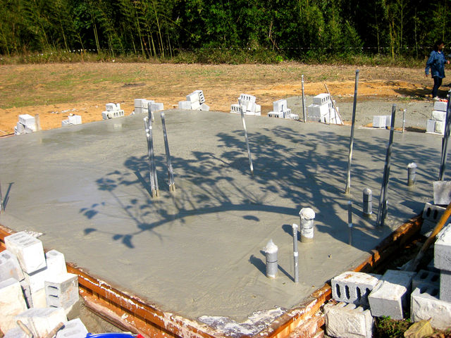

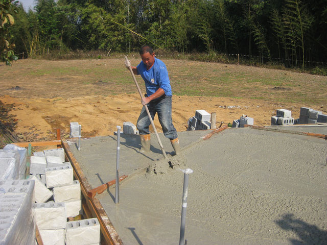

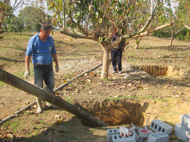

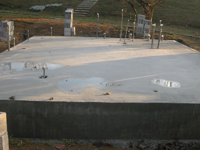

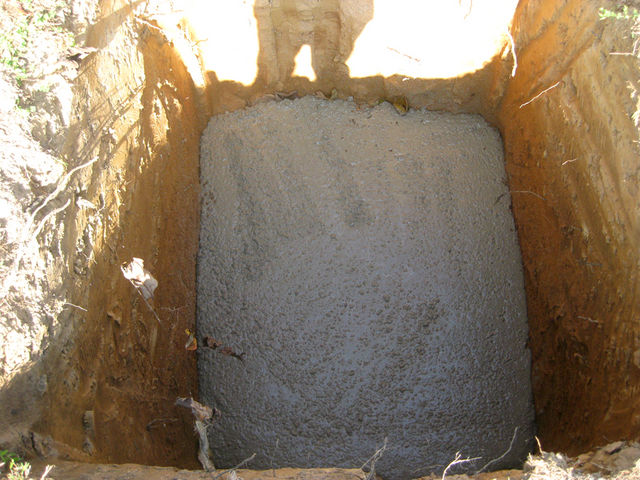

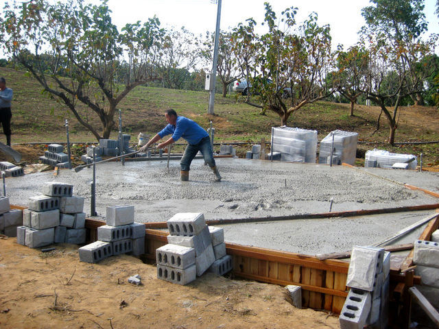

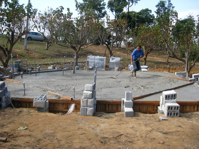

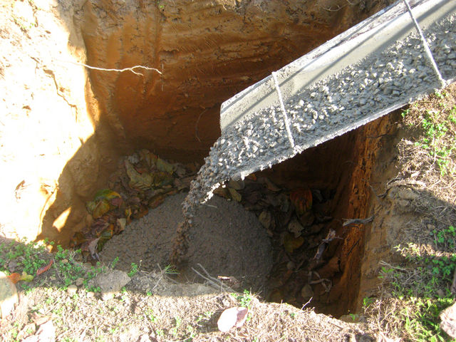

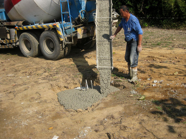

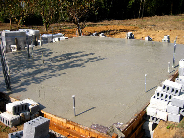

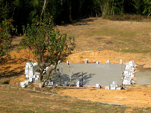

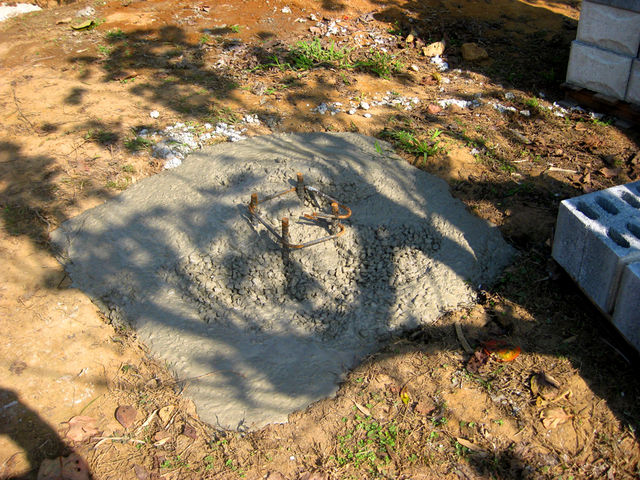

今日進度~大底灌漿 +化糞池地基灌漿 +柱子基座灌漿
大底完成~
化糞池基底灌漿
遮雨棚柱子基座灌漿
預計周五鋼構進場施工~~

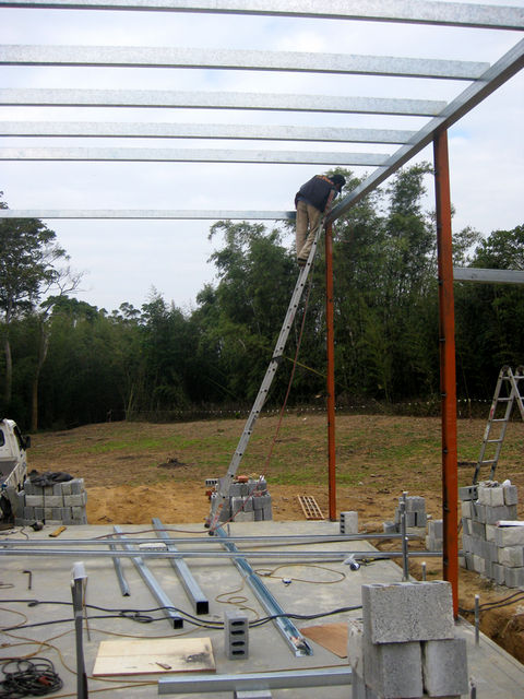

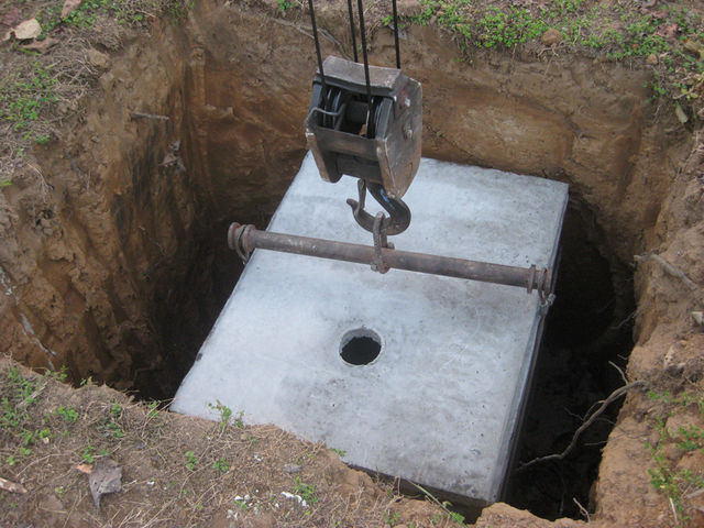

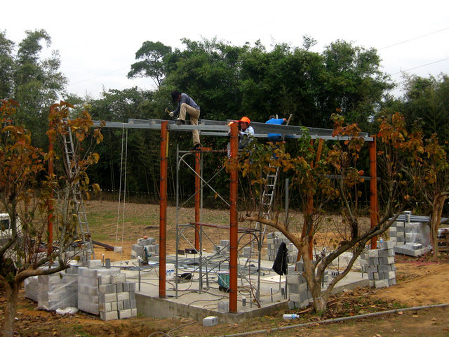

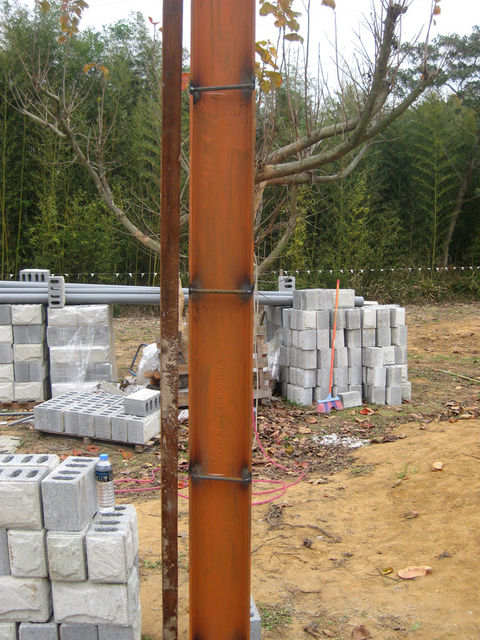

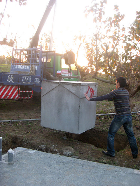

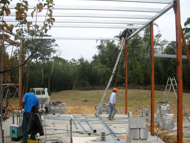

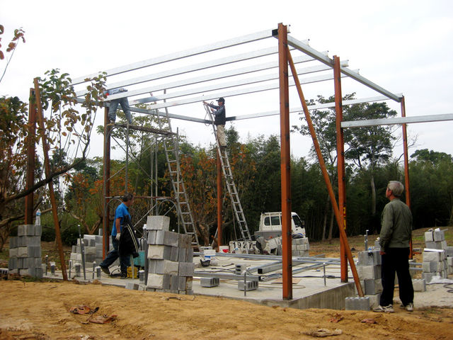

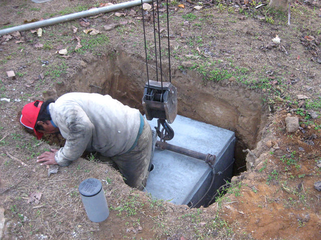

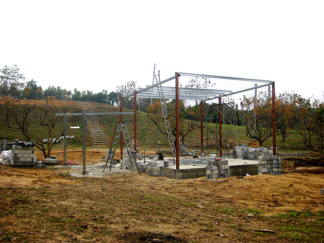

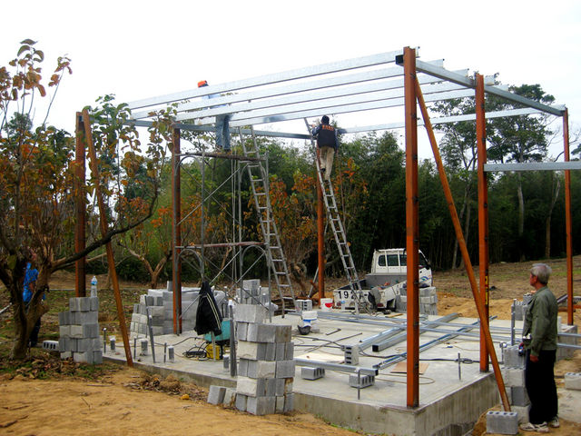

這幾天的進度~~
化糞池吊入
板模拆除

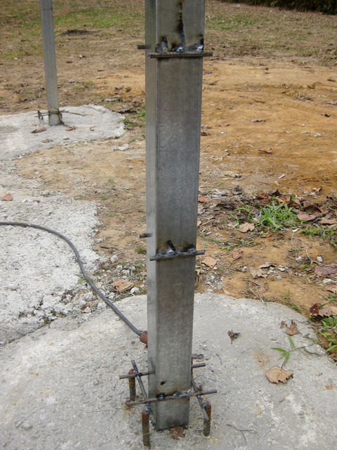

鋼構進場施工
鋼構老闆施工仔細又超級謹慎
他的班底也都是資深的老師傅
在H型鋼及方管上加焊橫桿~加強空心磚與鋼柱的咬合
房屋原本設計為4.5m高~但是加上"水剪"~前方增高到4.8m
房子看起來好高喔~
