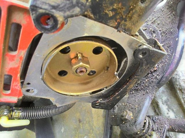

發表於 2015-6-7 20:35:18 | 顯示全部樓層
369
3803
35877
發表於 2015-6-7 21:10:24 | 顯示全部樓層
smhu 發表於 2015-6-7 20:26
敲一下,再敲兩下...
大大
怎麼敲呀?
46萬
460854
發表於 2015-6-7 21:29:27 | 顯示全部樓層
大地彩妝師 發表於 2015-6-7 21:10
大大
怎麼敲呀?
倒持鏍絲起子,用柄敲一下再敲兩下...
黑面 + 20 這麼簡單。。。。
369
3803
35877
發表於 2015-6-13 11:45:05 | 顯示全部樓層
smhu 發表於 2015-6-7 21:29
倒持鏍絲起子,用柄敲一下再敲兩下...
呼
敲開了
可是…
彈簧斷掉了
自己買一個要600大洋
那拿去修人家再賺一筆
應該也快1000了吧
那等於快10%了
也就是修個10次就可以買台新的了
現在維修費都這麼高嗎?
不用
就得自己用人力
不划算
用了
維修費也是貴桑桑
嗚嗚嗚~

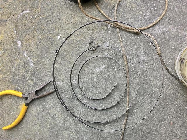

發表於 2015-6-13 12:21:42 | 顯示全部樓層
大地彩妝師 發表於 2015-6-13 11:45
呼
敲開了
可是…
果然老師的摳摳比較好賺,除非說斷在中間(幾乎不可能)不然斷在頭的地方,自己用火雞燒一燒,趁熱時再做出那彎角就行囉...

發表於 2015-6-13 13:24:26 | 顯示全部樓層
呼
敲開了
可是…
彈簧 如胡大講的 尾端用火雞燒紅倒彎就可以用啦
但要把彈簧裝回去 就是一大問題啦
可能不是很好裝

發表於 2015-6-13 15:46:22 | 顯示全部樓層
barner 發表於 2015-6-13 13:24
但要把彈簧裝回去 就是一大問題啦
呼
900大洋
600如果是料錢
那手工就是300
300/600=50%
師父是先量簧片寬度
然後拿了新簧片來換
結果不會回捲
研判厚度不同
然後就想自己折
我說早上我自己折
斷了好幾片
然後他也是說要用火
只是很像說退火過的耐度比較差的樣子
可是後來火燒、折彎
繞圈圈
就卡住了
說是不夠長
只好整組換掉>_<"
不過我想也只能這樣了
不然還有什麼方法嗎?
下次自己上網叫料自己換
省點工錢囉
不然用比例下去算
還真的...
