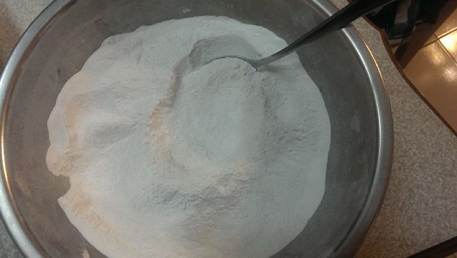

發表於 2015-12-9 19:52:19 | 顯示全部樓層
今年因為出現山豬提早收成
用了約3.3kg的粉薯(用體重計稱的),結果得到560g的太白粉
今年用果汁機打得比較細,所以量比去年多
只是最近太陽少,只能慢慢陰乾,還要擔心發霉

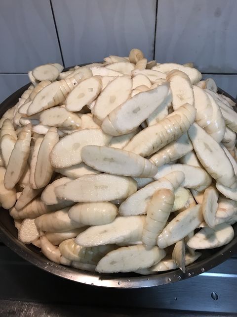

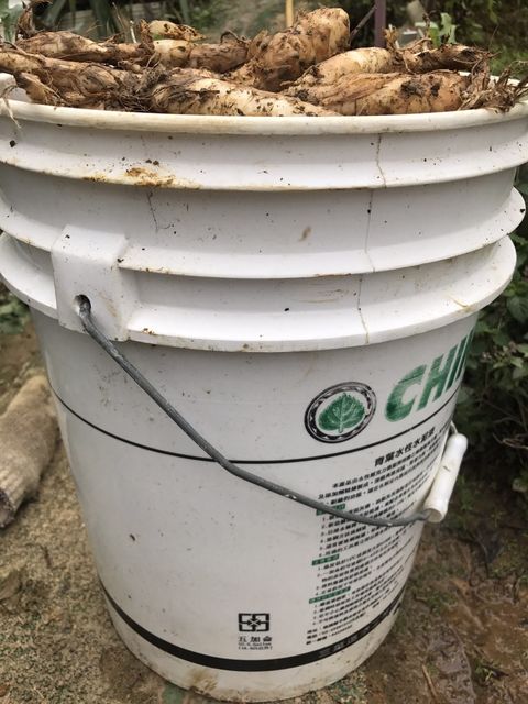

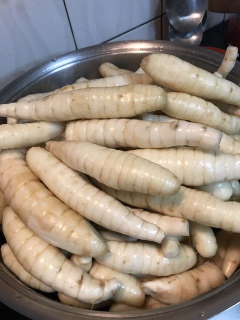

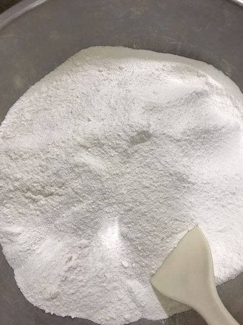

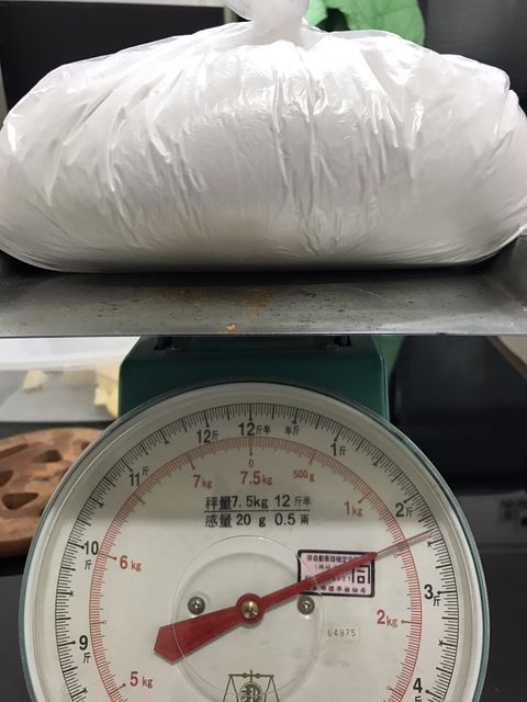

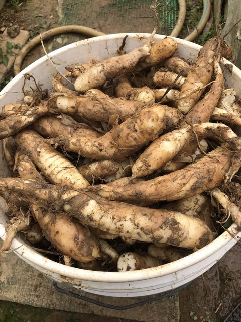

 樓主| 發表於 2017-3-8 18:11:04 | 顯示全部樓層
本帖最後由 秋百合 於 2017-3-8 18:28 編輯
大家有製作葛鬱金太白粉了嗎?
去年我沒採收,今年採收,在土裏多放一年也沒生得多一些,大一些給我…
倒是葛薯不一定要在冬至前十天後十天採收,發覺現在採收葛薯更好更方便去除外殼。
這兩個禮拜我連收成兩次,每次都水泥漆桶滿滿一大桶,去外殼、去小顆變成8分滿,再洗乾淨整理好的葛薯一桶變成12斤半。
照著第一頁一樓製作法,今年我特別前後去秤,製作2次2桶,每一桶完成品都是2斤4兩,蠻準的...

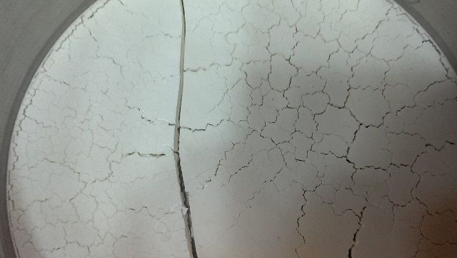

發表於 2017-3-8 18:25:26 | 顯示全部樓層
連續做了兩年兩次,都還未使用...
沒想到都受潮壞掉了! 應該是不夠乾燥就打包的緣故吧!...
皓首 + 20
ASO + 20 我都不夠吃
秋百合 + 20 一定要乾燥…

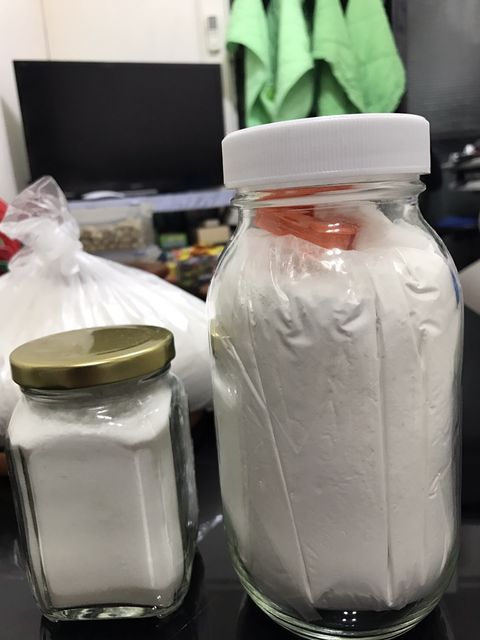

 樓主| 發表於 2017-3-8 18:47:40 | 顯示全部樓層
eastern 發表於 2017-3-8 18:25
連續做了兩年兩次,都還未使用...
東大 我每次製作葛粉,趁好天氣去挖,然後馬上處理,曬了兩天未完全乾燥就下雨了,於是我連著2個白天除濕,效果不錯,用飯匙去磨都脆脆響聲,表示完全乾燥,再放入玻璃罐,礎b常溫放一年都不會變質。
