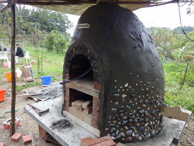

發表於 2015-3-13 15:15:24 | 顯示全部樓層
LeonLi 發表於 2015-3-13 14:09
OK,我調整下層門高度......
您的意思是把您的爐拍照上傳是吧
感恩............
舊圖重貼囉
下層門高約22公分,中間隔層厚約10公分,上層門高約30公分,隔板外圍留空約10公分讓上下相通。
我的上下層無法同時燒柴,煙及火容易從上層逸出(上層門面積流通大於煙囪)。
所以在使用時先燒上層(此時下層門關上),接近工作溫度時再將餘火及灰燼撥到下層,繼續燃燒或保溫。
