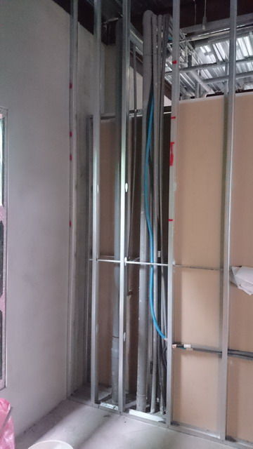

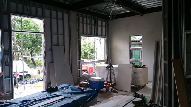

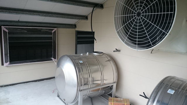

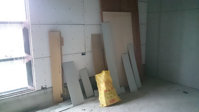

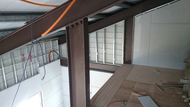

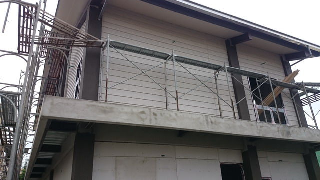

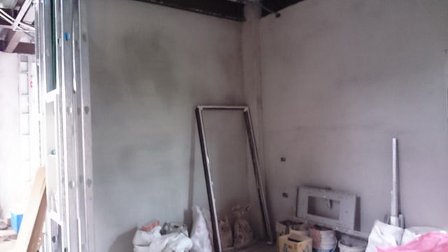

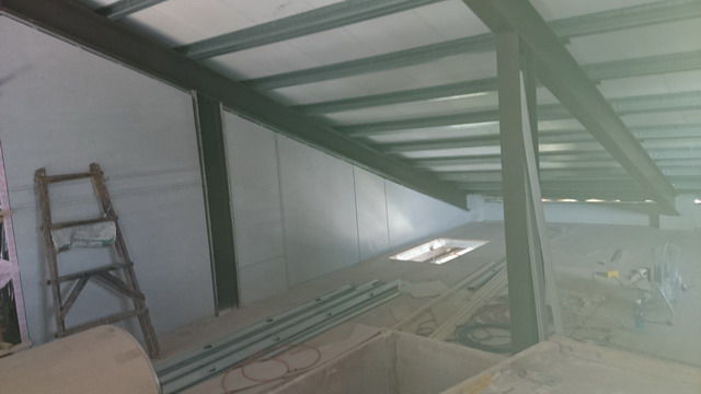

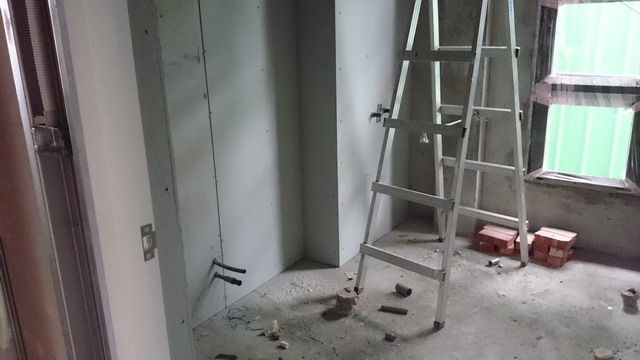

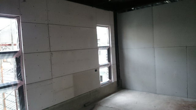

 樓主| 發表於 2015-8-19 17:00:45 | 顯示全部樓層

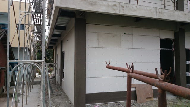

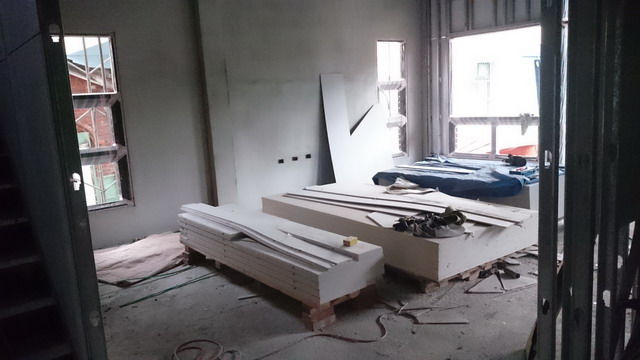

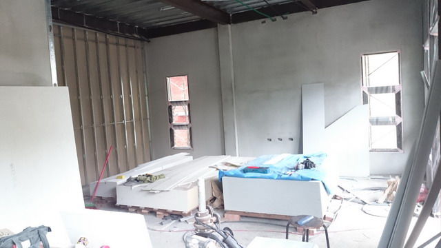

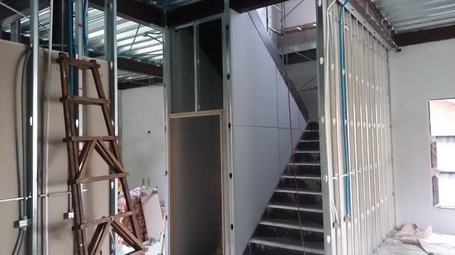

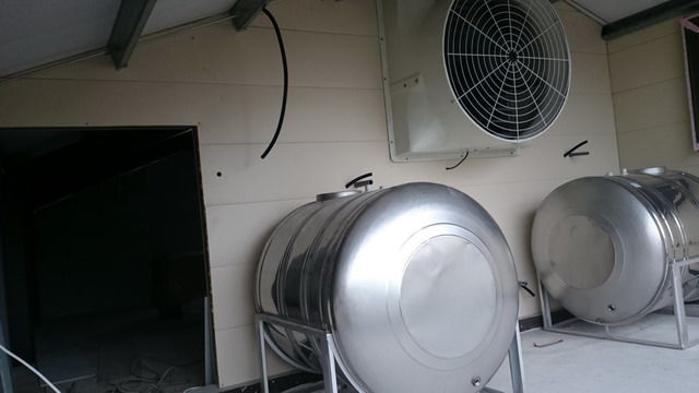

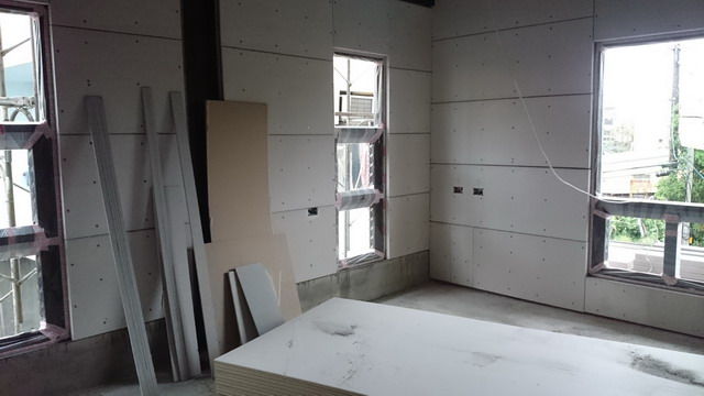

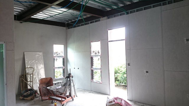

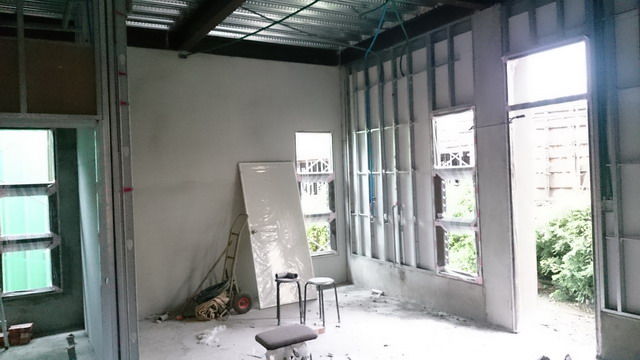

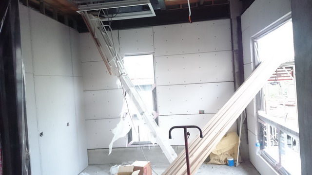

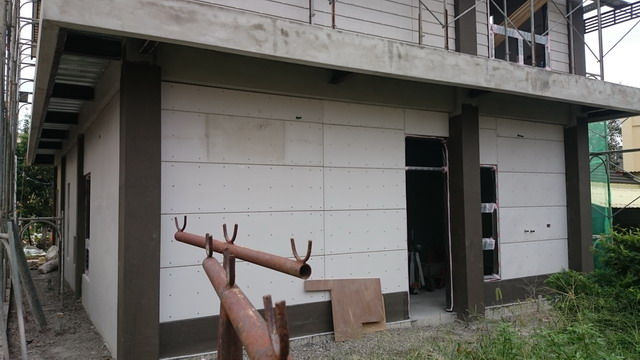

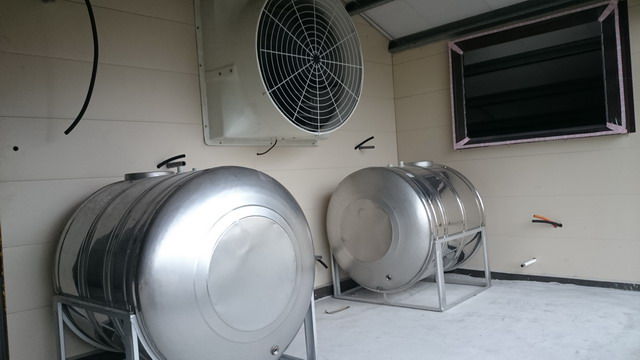

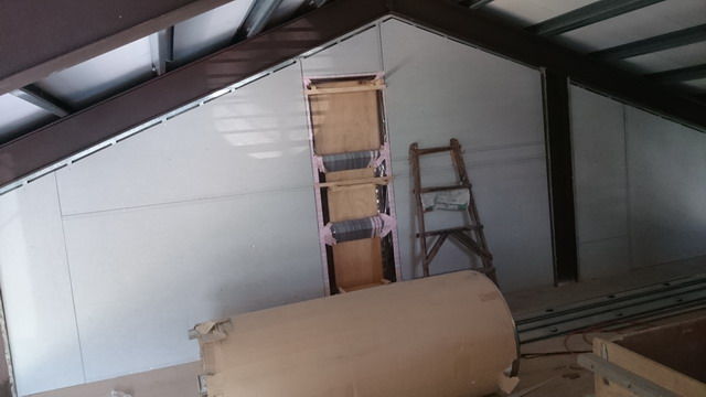

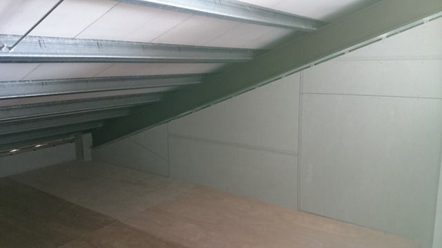

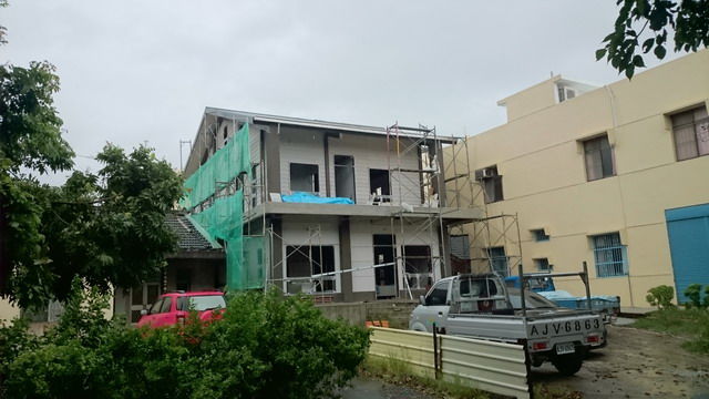

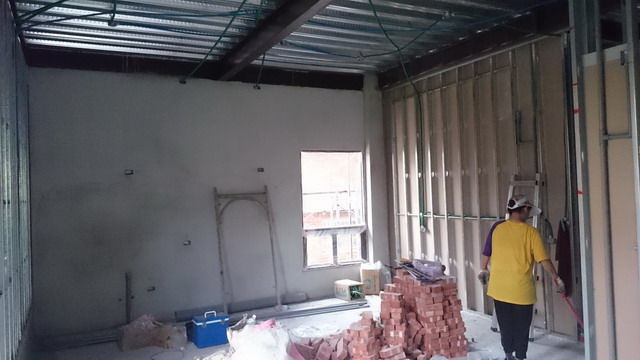

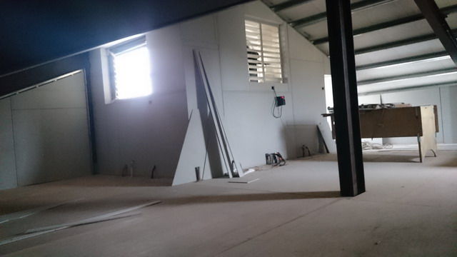

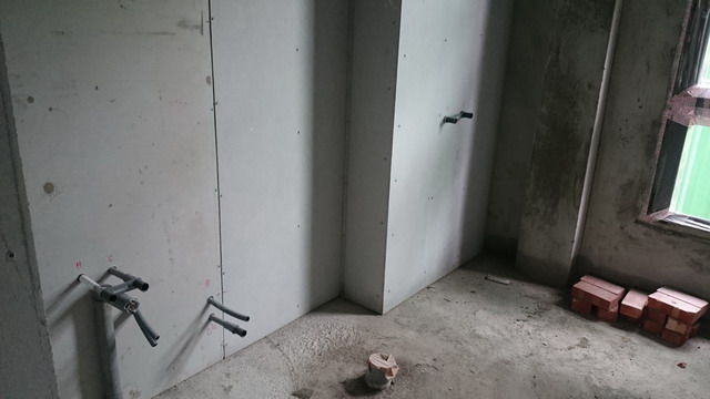

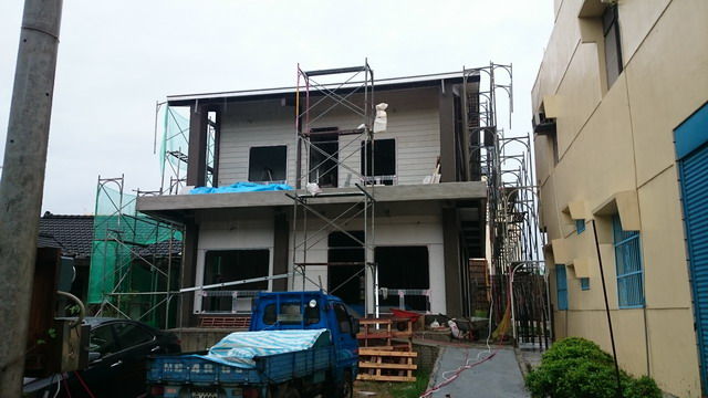

RE: 對流換氣節能雨水回收環保綠屋-羊年-虎尾-配水電及封內板牆
本帖最後由 照像機 於 2015-8-19 17:02 編輯

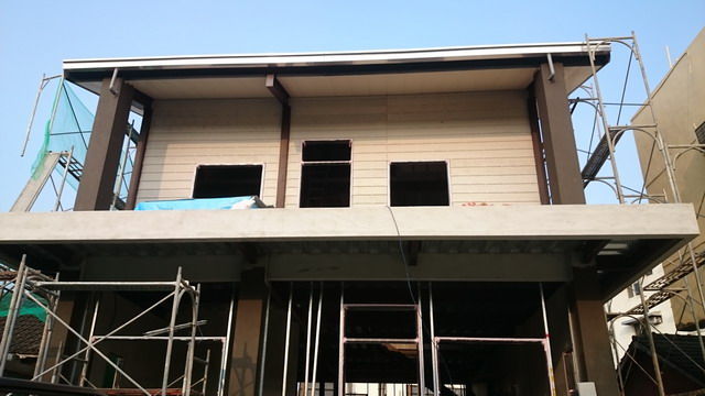

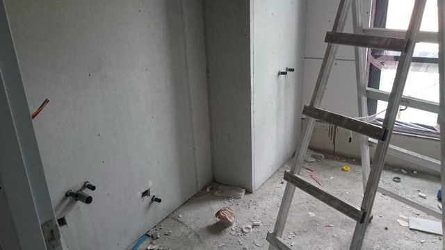

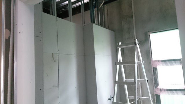

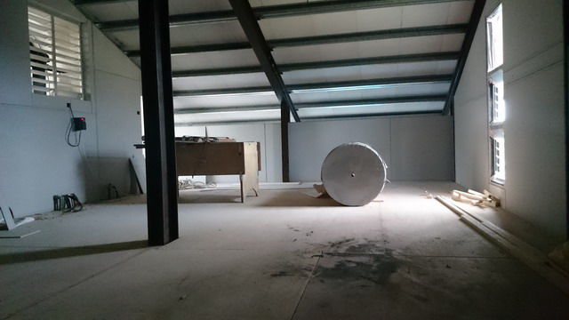

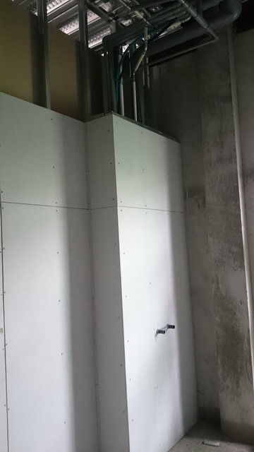

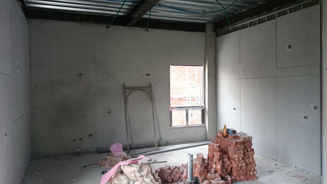

這二十幾天 如火如荼 的施工 到這星期完工 下星期進料 就可以進行下一階段的工作 做防水 抿石子 上外牆漆 貼地磚 再
上內牆漆
在進入 封內牆前 就把 換氣扇在水塔間 臨時安裝好 雖然隔熱好 但是工作也是會滿身大汗 所以 颱風扇 讓工作的師父們更
舒適
工作的程序 由 閣樓夾層 陸續往下層封牆面 而一 二樓的外牆的水電管 施做完成 就先ALC板 再立隔間柱 先封一面讓水電
師父配管路 再進行封另一板材 此棟水電 都是埰用類 SI及管道間工法   在封另一面板時 就已經做好 試壓 看是否有陋水
以下照片 是依時間前後排列 不在贅述 有問題可隨時發問

發表於 2015-8-20 13:28:39 | 顯示全部樓層
雖然還沒完工,但從粗胚看起來就覺得,
水! 水! 水!  真水!
