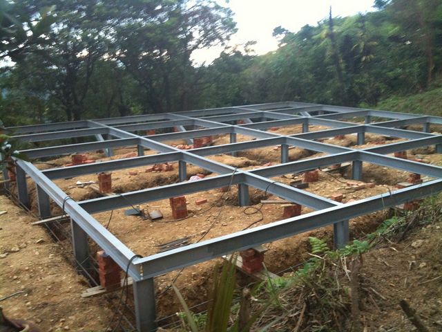

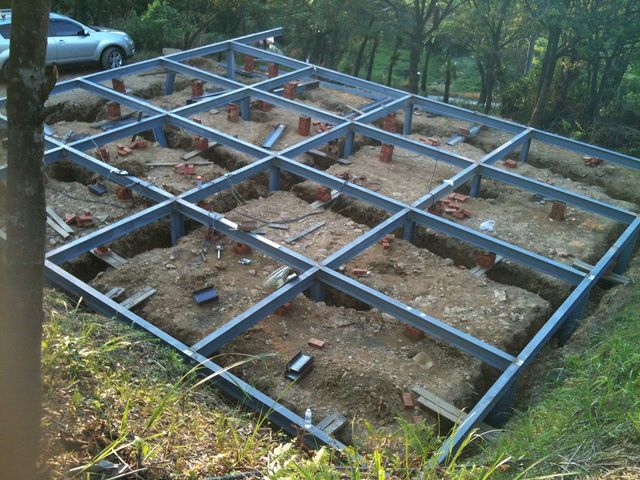

"巷子裡"的人說的沒錯,鋼構最主要的是輕結構,我的鋼構這樣做應該還好吧!只有一樓板是用鋼承板加點焊鋼絲網再灌漿,二樓只用OSB板當樓板,只是上頭C型鋼用蠻多的,承載又不會算,不知道會不會太重,外牆內牆牆板都是用OSB 板和纖維水泥板,真的是沒經驗亂說A不過100*200H型鋼用了25支支撐,在12M*12M的平台下,不知道哪位大大可否概算一下承載量。

因沒有型鋼斷面及強度資料,簡單取單根樑並採簡支樑模式計算,首先假設樓板載重為均佈載重w=400kg/m2=0.4t/m2 (沒記錯的話是圖書館的水準),跨距(假設為12m平均分為4格)l=12/4=3m,再假設樑承擔左右各半格樓板均佈載重,則樑中央最大彎矩M=(0.4*1.5*2)*3*3/8=1.35 t-m,最大剪力在樑端V=(0.4*1.5*2)*3/2=1.8 t,以上為樑最大剪力及彎矩處整個斷面所需承擔的力量,而斷面內的最大應力需有斷面資料才能得知,但以H200*100來說在理想狀況下應該沒問題,另外支撐假設分擔四周每格四分之一樓板的均佈載重,故支撐需承擔p=(0.4*3*3/4)*4=3.6 t,同樣的無斷面資料無法得知斷面所受應力,再來就是基礎承載力的問題,假設基礎面積A=0.6m*0.6m那麼基礎所受的壓力為3.6/(0.6*0.6)=10 t/m2 =1kg/cm2 ,這部分沒有土壤試驗數據無法驗算承載力是否足夠.以上非常簡化的計算提供參考!

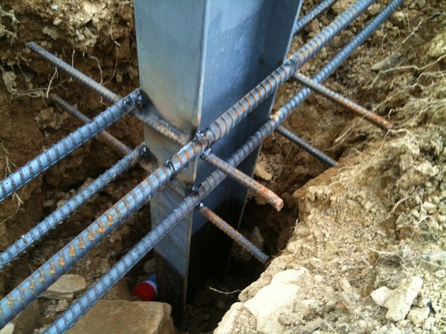

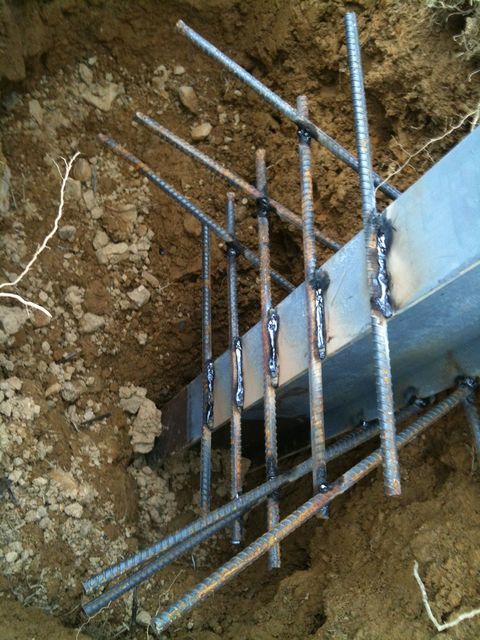

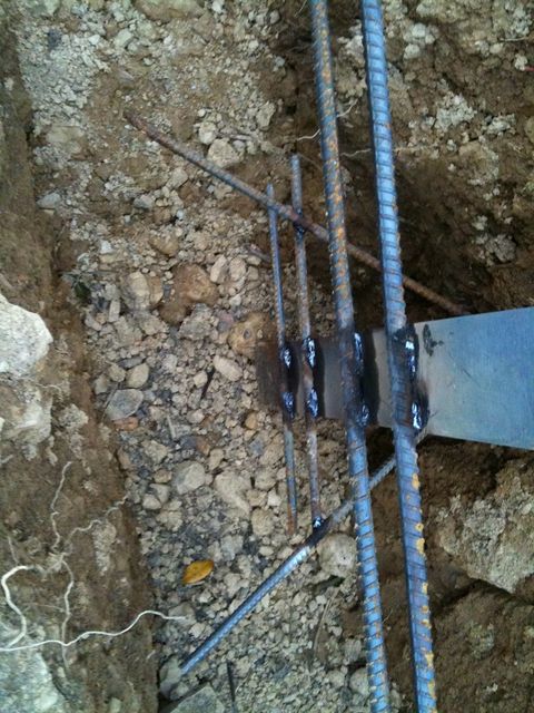

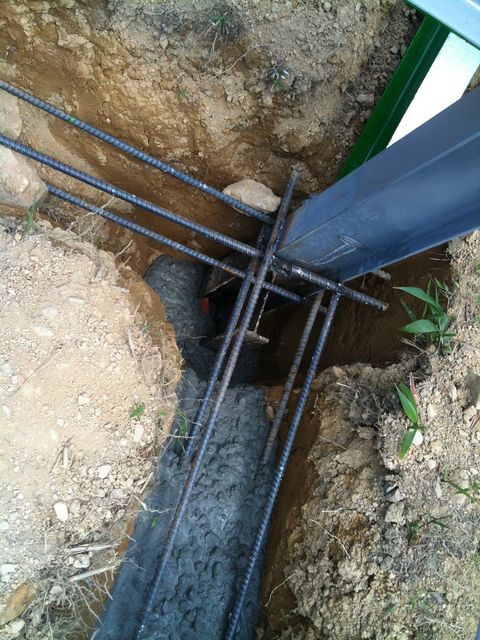

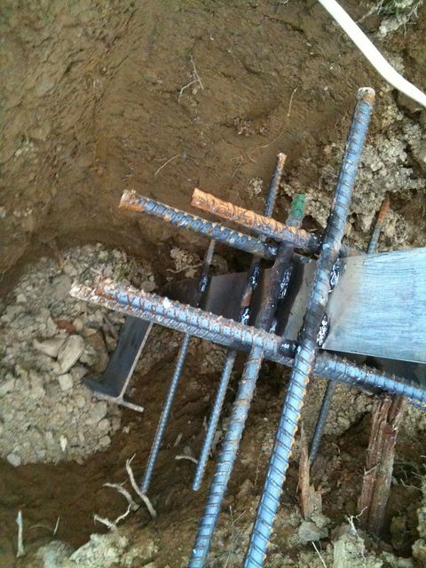

雞腿著個名字取的好,就是精華,雖然都是專業術語,我似懂非懂,因為有個鄰居做過鋼構,我偶而請他支援,型鋼基礎是他幫忙焊接,不懂說要增強剪力,在立柱上他焊了一堆橫鋼筋,另外中間也挖出一個田字溝,利用6分鋼筋每邊各焊接兩根6M常連接立柱,後來才覺得中間應該好像做基樁時再加框才對,但已經打了RC了。
說明一堆假設,很保守的看不出來整個概算,是否可以將每個接點承載加總,可以概算總承載量,那就未w無限了。
還是謝謝雞腿兄的鼎力相助,一班都是先設計再施工,哪有先施工再設計的,硬凹啦!
看看我的立柱施工照。埋入深度大約是1M。

簡單的說,35樓的計算結果,是假設將400kg/m2*12m*12m=57600kg=57.6 t 的載重平均分佈在12m*12m的樓板上,然後採用最簡單且保守的簡支樑模式所計算出結果,您要的總承載量應該是57.6 公噸這個數值,但注意這57.6 公噸是平均分佈在整個12m*12m的樓板上,若是將57.6 公噸放在同一個地方,那肯定破壞.
