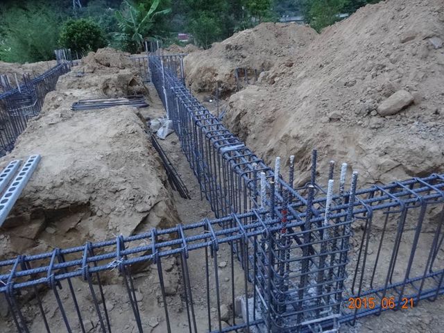

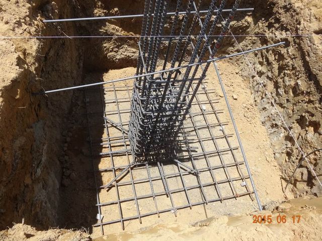

確實是獨立基礎.(您說的應該是筏式基礎)我概略說明一下
柱子為55CM*55CM(7號鋼筋12支箍筋10CM1個.繫筋每層4支雙向各2支)
基礎座約150CM*150CM厚度45CM(底板5號鋼筋15*15CM)
上來有一段頸部高50CM
再來地梁35CM寬*100CM高.將柱子連結再一起(地梁有加高原為60CM)鋼筋7號箍筋及腰筋兩側各3支皆為4號(下圖腰筋未施工)
地梁上還有混凝土20CM厚(就是地板)
鋼構基礎螺絲長100CM(直徑22MM每支柱子有8根)
鋼構基礎鋼板厚2CM

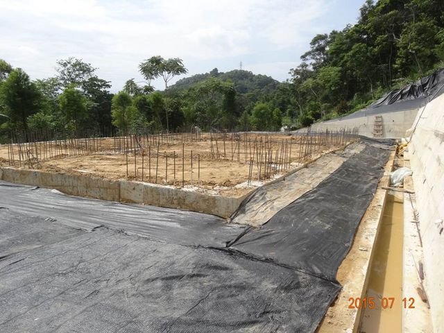

地面上皆為鋼構結構大概是這樣(土方回填後的樣子.辣繙穭l是給水保檢查用的)待檢查.水電配管後再來灌水
對於現在的混凝土不太有信心.因此混凝土原設計3000PSI變更為4000PSI一米加200元=2150元(材料費)
沒有全部用RC賓峎O因為
1.模板實在太貴
2.後續內.外牆加工費用也很貴
3.混凝土吸熱嚴重.龜裂滲漏問題難解!
綜上問題因此外牆面及屋頂未用RC
僅1樓地板下RC及2樓地板.陽台DAKE有RC這樣!
希望對你有幫助!
