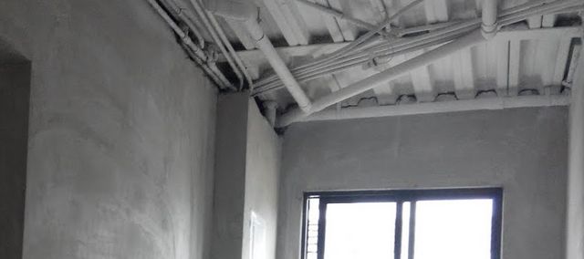

發表於 2015-4-11 09:56:24 | 顯示全部樓層
應是第六代濕式。我家也是同建法。建議,如不做天花板,管線要好好規劃路徑,且要多注意防水問題(乾式較有這問題濕式好像比較好)

 樓主| 發表於 2015-4-11 18:27:45 | 顯示全部樓層
sjfung 發表於 2015-4-11 09:56
應是第六代濕式。我家也是同建法。建議,如不做天花板,管線要好好規劃路徑,且要多注意防水問題(乾式較有這 ...
sjfung大 也是劉建的嗎? 建構的過程中還有什麼地方需要多注意嗎?
對,我想省點天花板的費用,跑一些原木橫梁在天花板上 然後在配上吊燈。。 我也是濕式的,所以比較沒有防水問題嗎? 可以知道確切會漏水的原因嗎?

發表於 2015-4-16 12:04:37 | 顯示全部樓層
本帖最後由 sjfung 於 2015-4-16 12:18 編輯
沒錯,是劉建。如不做那天花版的管線要好好規劃路徑(在做水電規劃時要提),如沒好好規劃他們會用最短路徑拉。所謂的漏水,是問我家附近(縣政中心)做乾式的屋主說的, 主要是沒屋遮的陽台。
我們已是最簡單的規畫(空屋),一坪就已10萬了。裝潢(非常簡單的喔)到能住,又加了1佰多了。
