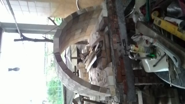

 樓主| 發表於 2015-12-4 23:42:21 | 顯示全部樓層
本帖最後由 minnie 於 2015-12-4 23:46 編輯
疊好的窯體拱形 希望不會禢下

發表於 2015-12-5 12:55:39 | 顯示全部樓層
製作麵包窯的大小,是個兩難的問題,窯體不夠大,溫度持久度不夠,窯體太大,又要很多時間和柴來燒,若只烤一條,沒有經濟效應,因此要烤很多,若沒有拿來賣,做了太多麵包,只有兩夫妻又吃不完,最後開窯的時間就會越來越少. 又失去做麵包窯的意義.

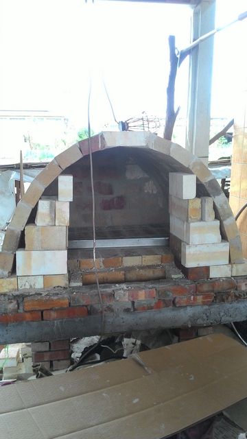

 樓主| 發表於 2015-12-22 22:40:36 | 顯示全部樓層
本帖最後由 minnie 於 2015-12-22 22:51 編輯
洞口寬留42cm,好像太大一點.
