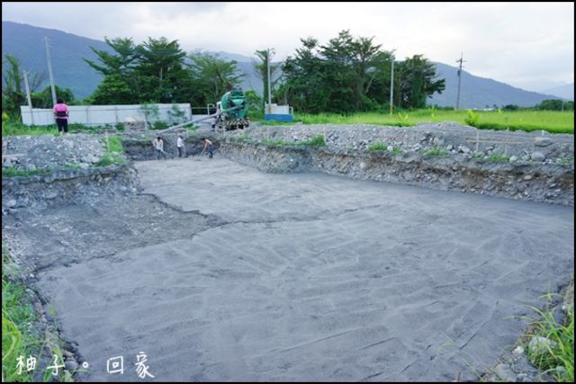

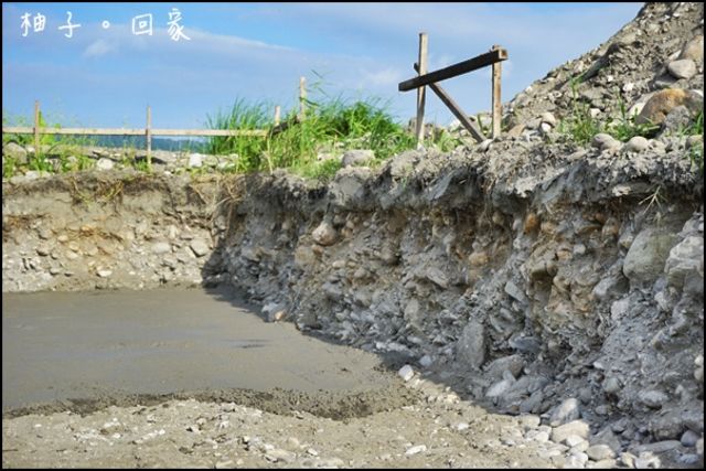

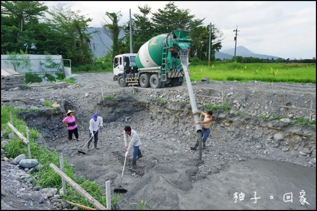

本帖最後由 uulo.tw 於 2015-6-25 21:28 編輯

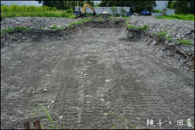

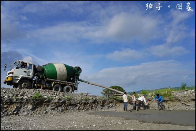

挖土機已經將基礎整平並且來回碾壓

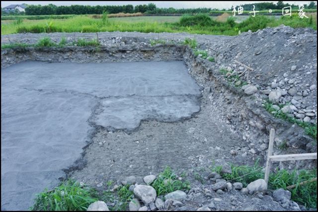

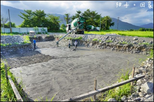

開始灌漿的時後大約是下午4點半
太陽還是高掛氣溫還是很高
表面的水泥乾的很快

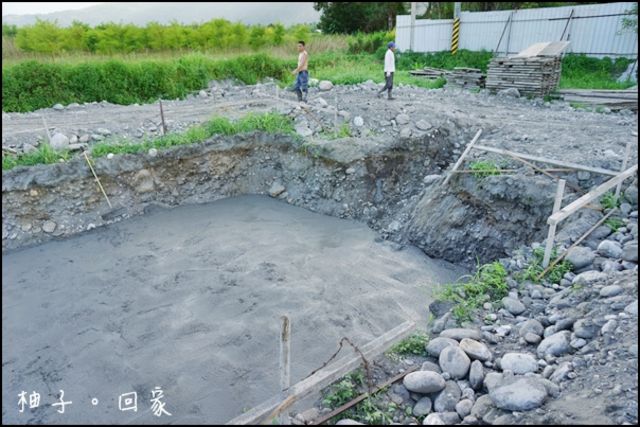

這張圖可以看出龍門,基礎深度,和表面的水泥灌漿的差異
大約完成7成囉 !!
快要完成囉
最後竟然沒有料了
水泥廠下班了 !!!!!!!
到底有沒有搞錯阿
這樣的問題竟然會發生
天下事無奇不有
就只能等明早再繼續灌漿了

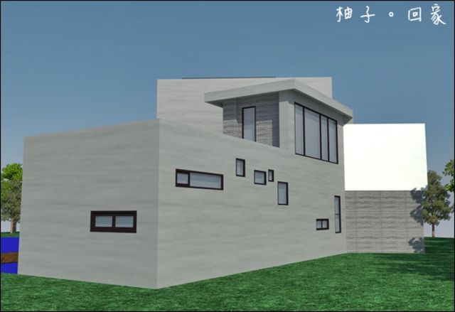

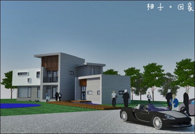

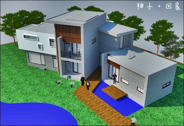

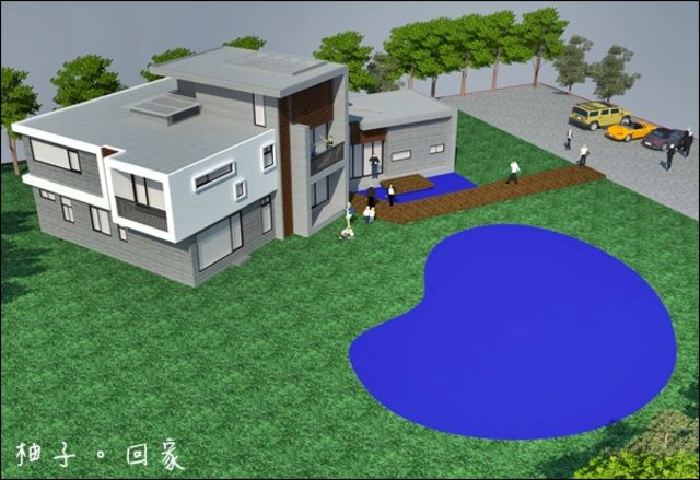

RE: 花蓮 豐坪 【 柚子 • 回家 】 造屋日誌 ~ 3D外觀圖
外觀基本上是以板模勾勒出線條
局部加上粉光及白色漆底讓細緻和粗曠形成強烈的對比
最後的木格柵是畫龍點睛的效果
讓房子更增加生命力和立體感
清水模是我喜歡的建築呈現
但是太過於細緻和我喜歡的混凝土細緻中帶點粗糙感有點差異
太細緻的效果對於我來說太完美了
所以我選擇將版模拆除後經過表面的處理
讓牆面是有點自然的孔洞和塑造混凝土可以呼吸的感覺
最後加上木頭及鐵件讓混凝土在這空間裡變的有溫度容易親近
看到這裡應該不難發現有很多的窗戶環繞在四週
除了增加採光和通風效果
還有我一直很期待的光影變化

發表於 2015-7-7 20:29:22 | 顯示全部樓層
從3d圖看來隔局非常有特色
有獨到風情
從日出到日落能展現出多采光影層次感
唯獨雨披太少
在花蓮這多雨與強照的氣候條件
寧可減少室內地坪也要增加雨被面積
以上拙見僅供參著
大大 是否願意提供平面圖
謝謝
