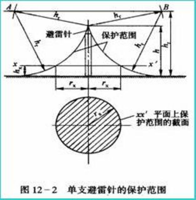

發表於 2015-6-26 08:28:20 | 顯示全部樓層
本帖最後由 smhu 於 2015-6-26 08:40 編輯
引用lake22大的圖...
避雷針是針對需要被保護的物體說的,基本上它是根引雷針,將空氣中的靜電導引到避雷針後透過電流會找到最低電阻的方式導引靜電與大地中和,因此裝避雷針最大的問題是將電引過來之後的處理方式...
從圖上大靜電(雷)的位置當圓心與避雷針間的直線距離當成半徑構成的圓弧,只要物體在那圓弧以下的就有保護作用。
避雷針的裝設很專業,只要導地做得不好,有時反而是惹禍上身,現在最常聽到的是鄉間屋頂出租當基地台,由於建物當初並沒有裝設避雷針而是業者為了保護他家的設備才加裝,所以有時雷擊時命不好附近住家的電器設備都打壞了(從台電的接地線回傳)...
lake22 + 20 我很贊同
