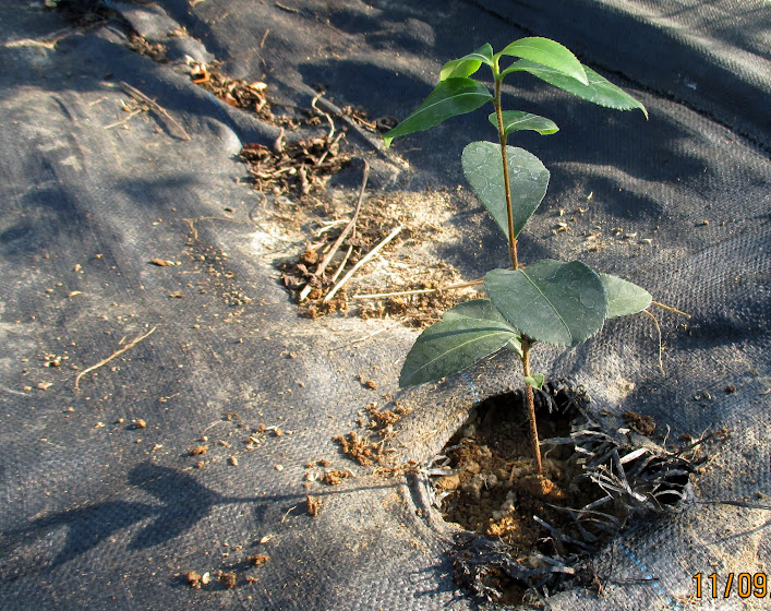

在盆子裡待久了的小苗,好似無所長進...
於是將它們地植看看啦!...
來日方長...

 樓主| 發表於 2015-9-21 14:32:47 | 顯示全部樓層
eastern 發表於 2015-9-21 13:22
於是將它們地植看看啦!...

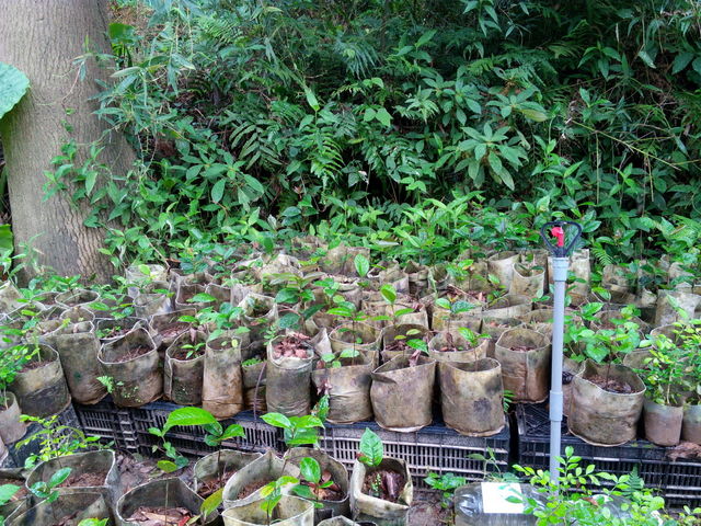

   eastern大大:很羨慕您.油茶地植應該可以長得好.我的油茶還在塑膠箱上曬太陽呢!
之前放在泥地上的美植袋油茶.因為太潮濕爛葉好幾十株油茶.所以拿了70~80個塑膠箱.
墊高.
這樣在書上教作[空氣練根].是促進根系發展方式.也是看了釵h資料才找到的方式.
真的.油茶的釵h培育方式光要照[書]養.很難一次就明瞭.也是啦!.哪有這麼簡單.就讓我們

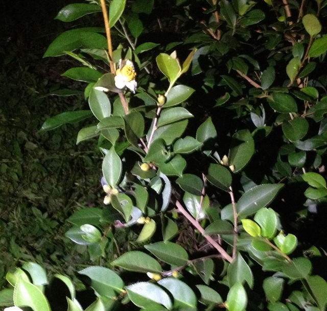

我最近為油茶苗除草中
等它們從草堆中現身
再來拍照存證
還有岑溪軟枝油茶有開花了
也需要拍照做紀錄

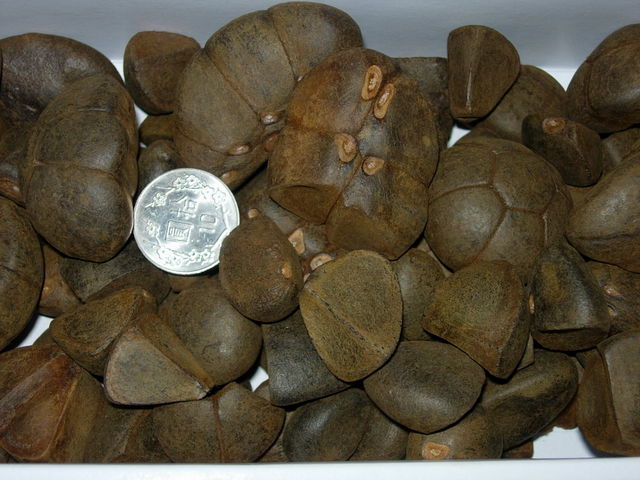

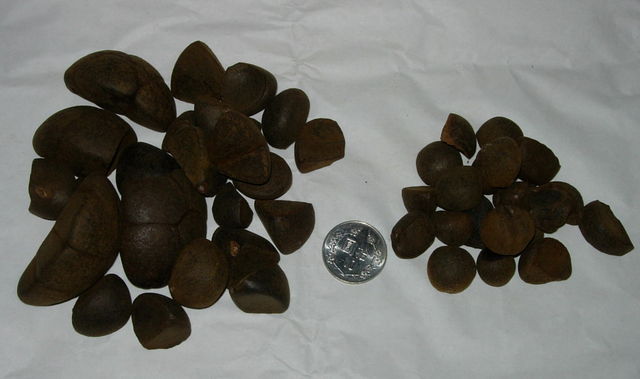

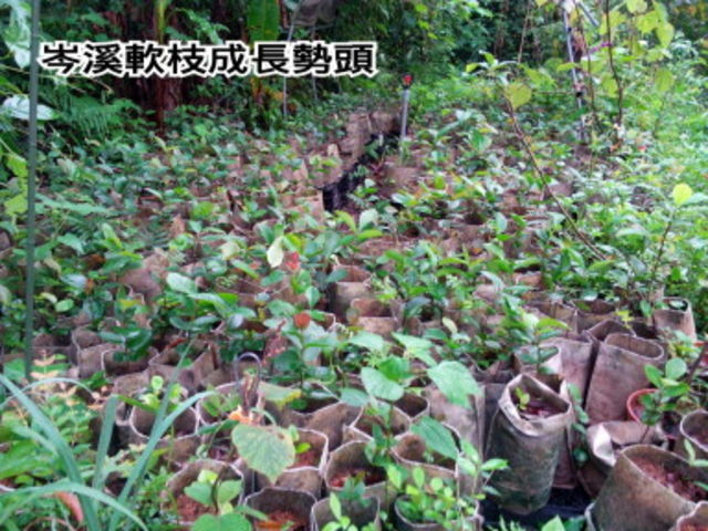

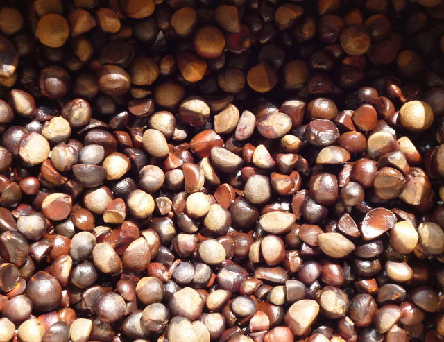

大果紅花油茶、岑溪軟枝油茶 我是2012年初開始育苗的,當初也是被大果紅花的果實巨大吸引而投入育苗的行列來比較一下茶籽。
紅花油茶茶籽
軟枝油茶茶籽
兩款茶籽比較
經過近四年來綜合以下結論
紅花油茶比較嬌貴很不好養適合種盆觀賞,太濕太乾它都容易升天,一年存活率不到五成。
軟枝油茶草根性強,想要種死都很難也不怕雜草覆說A除完雜草就生龍活虎的長大,很適合山坡地種植。
這批是當初直接播種在地上的軟枝油茶苗,已經滿4歲了今年將移植到卓蘭景山種植。
第二次開花的軟枝油茶幼苗。

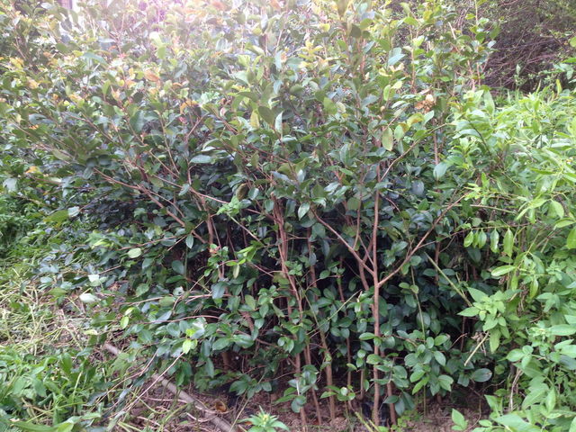

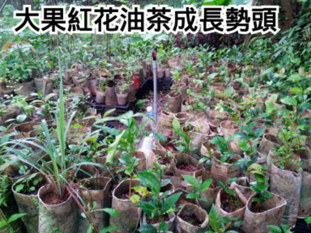

發表於 2015-10-13 00:14:55 | 顯示全部樓層
我的紅花大果存活率高,應該是海拔的關係,目前慢慢進入拉拔期.強勢的已經到達胸部高度,此時正在冒芽期。
小果進入第三四年,開花還不多。要做的工作太多了!命只有一條,做多少算多少吧!

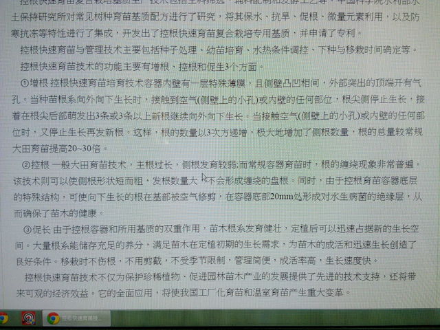

    但我有一個觀察.不知道網友在地植前.有觀察植株根鬚的生長狀態嗎?因為根鬚的多寡
直接影響未來養分吸收.也與結油茶果多寡與油量多少.有直接關係.所以會特別注意根鬚的
多寡與健壯與否.相信各位都知道這個道理.因為我是完全新手.希望第一次種植就能成?
不希望浪費很寶貴的種植時間.希望在樹苗培育之初.就做最好的培育與管理.作出豐產技術
基本要求的樹苗.
引網路上的圖片.作為參考
當然這只是個人的希望作法.並不是我的成果.也知道要豐產是需要釵h天時.地利.人和的配合.
豐產技術的學習也很重要.但我只是個新手.只有理想沒有成果.不敢說大話.就是提供一些思維.與網友們參考.
今年我也會再培育油茶苗.希望能做出好成果.

eastern 發表於 2015-10-13 13:11
難怪我拿去田裡地植的小苗,過沒多久就消失了...
是否就是根系不夠強壯!
eastern大大:
  提供一篇網路上的PO文.也野i以找到答案.這也是我極力提醒網友要做到的豐產基本技術.
如果可以做到網文中的根鬚數量.那就是奠定成左熔臚@步.給您作參考.
以3的次方作爆發性成長根鬚數量.這是匪夷所思的想像.也閉O誇大其詞的說法.但見上圖的解說.
也是令人不得不相信的證明.就待大家實驗的成果展現.希望多年以後採收時.大家都能笑呵呵!
3的次方說法
根鬚多寡證明圖.也野i以作假.但基本理論是可以相信的
