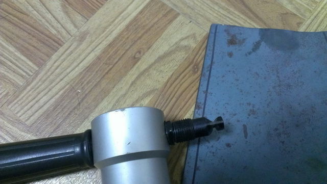

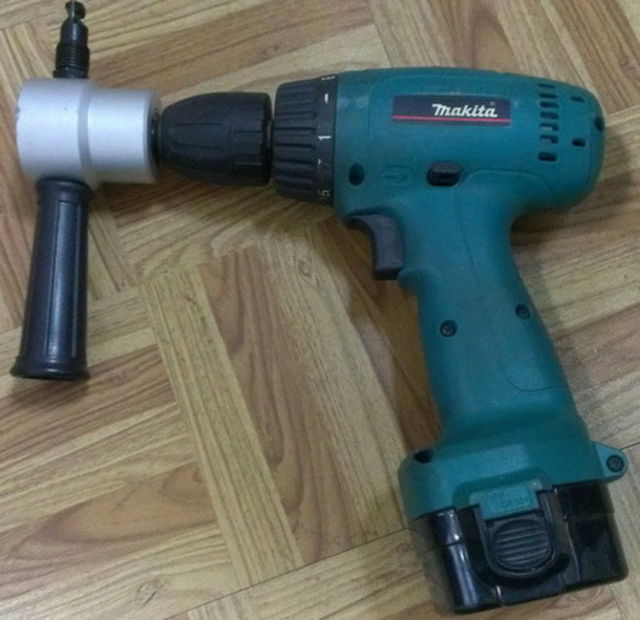

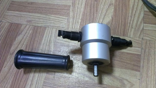

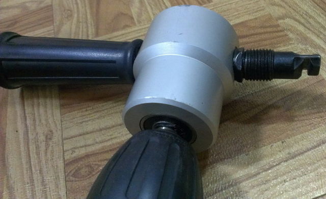

發表於 2015-10-18 20:07:33 | 顯示全部樓層
這種工具配合電動起子, 用沖壓的方式, 覺得還蠻安全的
BlackDragon + 20 看不懂這東西,可否有更詳細圖文介紹呢?
188
2804
2804

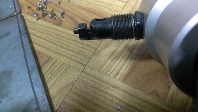

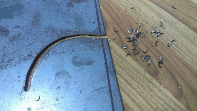

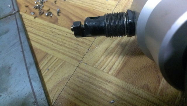

發表於 2015-10-19 20:46:51 | 顯示全部樓層
本帖最後由 5307gh 於 2015-10-19 20:56 編輯
看了一下它的名字叫薄板切割機 YT-160
https://www.youtube.com/watch?v=ep1lD4whNOM
它能切割的厚度最大約2.0mm
但電動起子扭力要夠才好切
我一般都加在電鑽上, 覺得它還挺安全的, 切掉的屑屑尖尖的, 是要注意的

發表於 2015-10-20 00:21:06 | 顯示全部樓層
5307gh 發表於 2015-10-19 20:46
它能切割的厚度最大 ...
長見識了!!
沒見過這個套件,一般我們會使用的是另一種!
不過手邊這機器其實不是很好用,最後寧願使用砂輪機!
看來可以直接裝在電鑽上的套件會更輕便許多!

發表於 2015-10-20 01:07:09 | 顯示全部樓層
BlackDragon 發表於 2015-10-20 00:21
長見識了!!
不過手邊這機器其實不是很好用,最後寧願使 ...
哈! 同感,
我這工具買了拾幾年了, 用不超過5次, 幾乎都是朋友借去使用的
因為我這切割工具也蠻多的,
但需要形狀的, 也大都請雷射切割進來, 漂亮又省工

 樓主| 發表於 2015-11-5 10:01:50 | 顯示全部樓層
5307gh 發表於 2015-10-20 01:07
哈! 同感,
因為我這切割工具也蠻多的,
感謝~我目前是已慢慢挖小洞出來用....這星期會回去..在照相上來...
