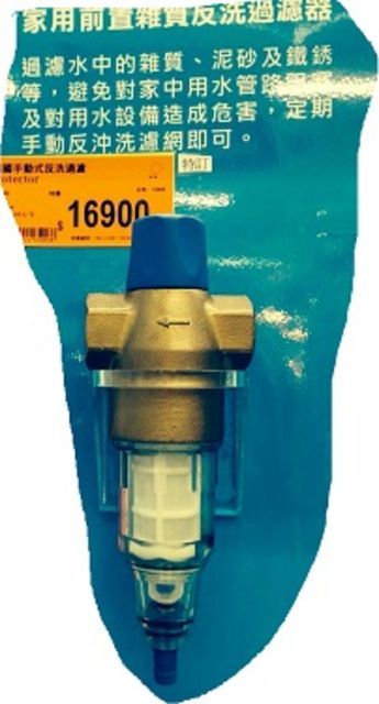

BlackDragon 發表於 2016-1-17 22:31
其實如果了解到大多數有這需求的人~
都是要求規模小成效大,那麼正規的做法就沒用了!
這個東西聽說對雨水的除沙效果不錯
這牌子聽說是德國進口的 有很多不同型號
台灣的好X家 最便宜的型號也要16900元
剛好我家長工去德國出差
就讓他帶一個回來
呵呵! 大概花了折台幣4000元左右
不知道用於井水過濾雜質有沒有效果?
BlackDragon + 20

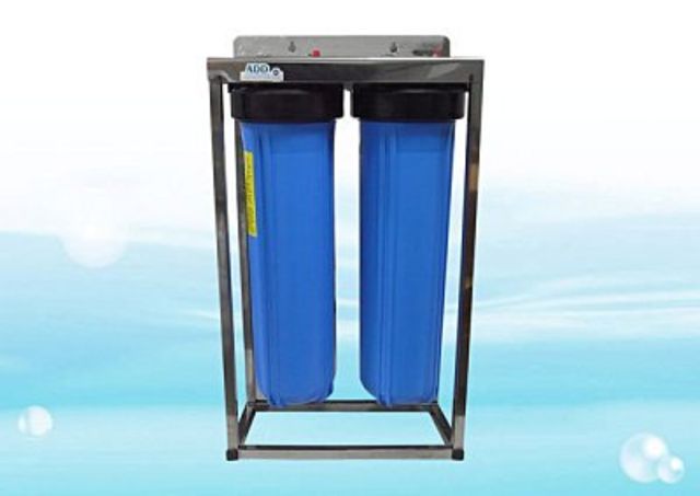

發表於 2016-1-23 17:22:42 | 顯示全部樓層
本帖最後由 D1小優 於 2016-1-23 17:25 編輯
如果將這個裝在雨水沉澱後要進水塔的出水口,或是沉澱池要轉到儲存水塔的的出水口
這個也有不銹鋼的,也有銅做的 基本上沒有台灣賣家賣的那麼貴
如果要使用的再裝下面這個
所謂的20吋大胖淨水器(也有不銹鋼的)
裡面裝上第一道5微米PP濾棉 第二道1微米PP濾棉
5微米PP濾棉跟1微米PP濾棉很便宜....
這樣最後要使用的水塔也不會髒,而且可以再要使用的時候再開啟加壓馬達打水過濾
最後如果室內要飲用再裝3道過濾淨水(選用陶瓷濾心+活性碳吸附)
這樣會不會比較好?不要用RO 因為RO有廢水問題 太浪費水了
如果可以的話可以用中國一種叫做超濾膜的過濾 0.001微米
已經可以過濾大部份的有害物了
