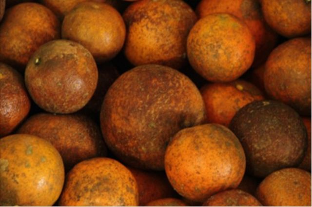

我們來聊聊橘子, 上面提到的農友種各種柑橘, 俱樂部也有生產桶柑, 我們的橘子有個共通點: 果皮常會黑掉。果皮為什麼會黑掉? 那是被蟎叮過之後, 柑桶類水果自然會出現的防禦機制。果皮黑掉會有什麼影響? 外觀賣相, 外觀賣相, 以及外觀賣相, 沒有別的了。不會減產, 不會影響保存能力, 不會對吃的部分造成任何不良影響, 但是消費者就是不喜歡, 而就為了這個原因, 農夫們就會噴藥或洗藥。再譬如黃條葉蚤, 這種蟲會在十字花科蔬菜, 例如白菜、小白菜、青江菜、高麗菜、芥菜、油菜等等蔬菜上啃食, 造成一個一個圓圓的小洞, 這種蟲常規性地造成台灣菜農很大的損失, 然而, 損失的原因卻主要是: 被啃過賣相不好, 失去商品價值。我想, 很多人應該還是能接受慣行農法噴藥, 因為人總要吃飯, 農業生產不能不顧產量, 如果蟲會跟人搶食, 那噴藥也閉O必要之惡。但是, 這種外觀賣相差別, 就很單純只是消費者選擇購買時的一念之間。

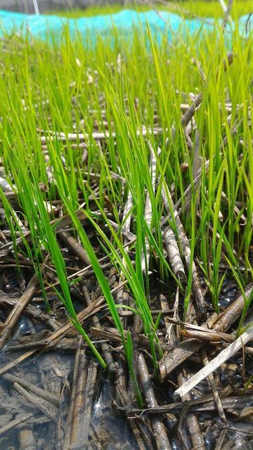

以前縞犮衁顒漱蘀_田大約是三月中下旬插秧,但今年才剛三月就插了。提早或閉O為了避免颱風的損害,但卻也衍伸出了一些問題。

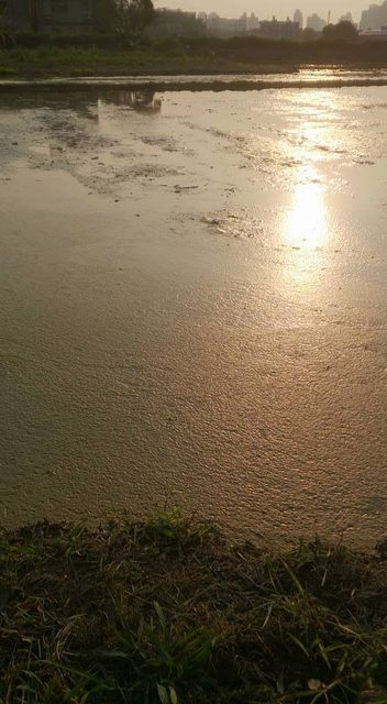

雖然插秧提早,但整地卻沒提早。通常整地時會先淹水,然後用曳引機把田裡的冬裡作、綠肥、花肥、雜草等通通翻進土裡去。這幾天出太陽天氣熱就會看見水面浮現很多泡泡、油汙、藻華,靠近還會聞到一絲絲的臭水溝味道。這是因為大量生肥(新鮮草葉)埋進土裡,促使微生物爆發性的增生,消耗掉土裡的氧氣變成厭氧環境,厭氧微生物促進了反硝化作用將氮還原回空氣中,並且產生了硫化氫、甲烷、甲醇等有害物質,不僅讓養分流失、傷害土地、還會成為日後病蟲害的根源。大面積耕作將草葉翻下去的話,最好保持乾田的狀態,並且在一週內再翻一次,打破厭氧環境來減輕這些生肥的影響。至少至少也應該避免在厭氧發酵最旺盛的時候插秧,然而這些事情卻發生了。我們很少討論怎麼處理病蟲害,是因為我們認為排除病蟲害發生的因才是根本。
另一個問題是寒流。俗話說春天後母臉,三月的太陽常常會讓人以為天氣要開始變熱了,但卻在寒流來時才發現冬天的餘威還沒結束。有些夏季蔬菜比方說像地瓜葉,也釵b冬天最冷的時候還不會死,但卻會在三月的寒流來時全部炮嚏C水稻小苗如果遇到寒流也會炳慼A克服的方式是淹田泡水,藉由水溫比氣溫高的效果來保溫。然而在台灣這招卻因為福壽螺的問題而破央A要淹田保溫就需要先殺死福壽螺。這對不使用任何農藥的秀明自然農法來說是一件非常困難的事情。
很多人以為秀明自然農法就是放任不管,這其實是很大的誤解,我認為預測是比控制更重要的能力,但有些人認為控制才叫作管理。所謂的預測就是知道什麼時候、在什麼地方、種什麼東西,接下來會發生什麼狀況、應該如何預防。在釵h跟節氣有關的俗諺裡,我們都可以發現前人大量觀察所作出的預測。然而現代農耕方式特別強調控制的能力,不論在什麼樣的條件下都要確保作物的產出,不太需要預測,務求一切都在掌握之中。臥冰求鯉、哭竹生筍這種人類堅強意志改變自然法則的故事的確非常令人動容,但是如果我們把老天爺的讓步視為理所當然,這就不美了吧?
我們不殺福壽螺,福壽螺為我們除草。我們不需提早插秧,因為水稻颱風吹不倒。我們不噴農藥,我們努力不讓作物生長環境變壞。人存在的意義不是用自己的規則來取代天道,而是替天行道。

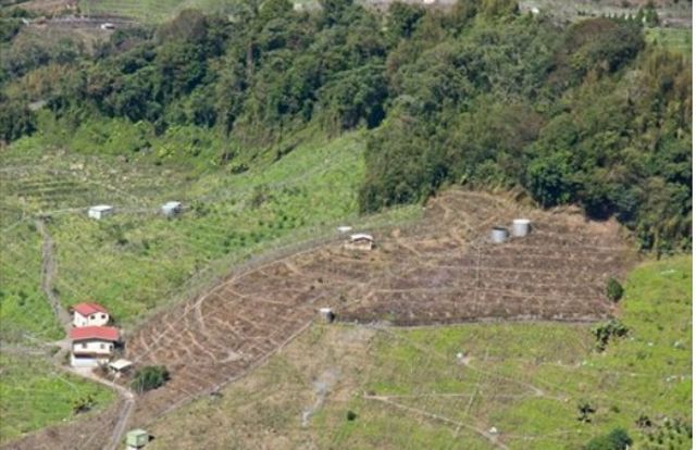

我們山區每到冬天總會看到這樣土地炮尷煽熄H,被噴了除草劑的園區毫無生命力可言,雖然農夫有他們的苦楚,有些坡度陡,加上人力缺乏,所以就用省工的方式來管理,在冬季噴了一次除草劑,可以等到五六月才再除一次草,如果不噴除草劑,或釵b五六月已經需要除兩次草了,如果以兩甲地來計算,可能需要五萬的除草費用,但噴一次除草劑,或酗ㄔ峈嶁鴗迨d塊的成本,站在成本的觀念上,很多農民覺得噴除草劑並無不好。

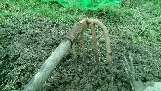

鐵叉玉照
學習自然農法後,了解土裡的不同樓層各自居住著不同的微生物,為避免萬物經歷強震被迫遷移,掌門人推薦了這把鐵叉取代鋤頭,可在不翻動土壤的狀態下鬆土,且接觸土壤面積小殺傷力也小,小生物有機會落跑。鐵叉還有個好處,可以稍微完整地取出長梗滿天星的地下根。小農女過去以鋤頭練幼伓g常順勢將此草大砍八截,造成一株變八株,鬆土後成群冒出頭來對著小農女叫囂:「砍了我還有千千萬萬個我!」,嚇得小農女趕緊動用鬱女心經柔性勸說:「走道歸你菜畦歸我...」可想而知此草冥頑不靈不為所動,逼得小農女腰酸背痛外加頭疼!有了鐵叉,此草就收斂多了,鋤頭也就被請到角落休息,只有開溝時偶爾出來亮亮相證明依然健在。
<中場舞龍時間> 咳咳,最好是一開始就保持土壤鬆軟避免硬化,這需要大量的草葉覆豪茷O濕進而減少澆水。小農女以菜園前身為水田先天不良,空間有限草不足以覆輓奶ㄜ垠n理由,每年秋耕時都得為被雨打硬的土壤進行手術,實為錯誤示範,小朋友們千萬不要模仿。
回到還在舞台上的鐵叉,這支不錯用,但缺點是鬆土深度有限,當白蘿蔔們地下部位破土而出愈長愈高時,小農女不禁陷入長考,嗯…....不是換人就是該換兵器的時候到了。

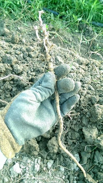

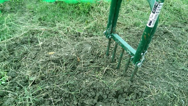

因緣際會加上同好呼應之下,小農女決心察訪江湖,一段時日後終於覓得飄洋過海來到中部定居的台版雙柄叉,一樣是五齒,還被取了個更霹靂的「穿山甲」名號。新武器到手歷經一番磨合試用後效果如圖,左方土已鬆好但沒有被翻出,且因齒度夠深,長梗滿天星約30公分的地下根就被完完整整地拖出來誑炯U啦!
整個被起底的長梗滿天星
霹靂穿山甲使用守則第一條:切忌用於又乾又硬之土壤,小心踩得該該叫,錯把縞伢竁x石,爾後棄之如敝屣,此乃小農女首次使用之經驗分享。最佳使用時機為天雨轉晴後2-3天,土壤微濕又不黏膩即可進行。倘若苦候甘霖未果,可以鐵叉鬆土後澆水,翌日或於土壤將乾未乾之際再行鬆土。如此大塊的鬆土模式讓土壤遇水後不易塌陷而保有空隙,表土再以小叉鋤打碎以角材整平,如此一來完美的透水菜畦就這麼輕而易舉地修練而成!從此小農女顧不得鄰居們謎樣的眼光,對霹靂穿山甲愛不釋手,並將之封為「順天應命草不斷腸之鬆~土~神~器~ 」。
