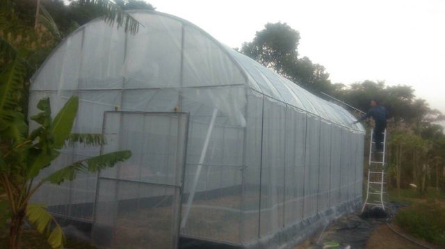

溫網室規畫請教前輩

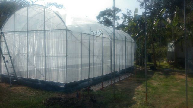

東勢關東路的証益錏管他們整套到好,所以當初自己的想法做法都變了,但也省的我東算西算一些索碎的材料及煩惱,我原設計較低一點立柱二米,他們建議三米比較不熱,長寬還是以當初的四米九米,一坪抓二千元的材料費,因為運費至少8000所以就自己借2.75噸的貨車去載。
立柱原一寸錏管改鎂錏管橫柱原六分改四分管。技術問題我都是碰到問題了集中找時間問他們,都能得到很好的答覆與指導,材料若短少他都會免費補寄送至,服務不錯。

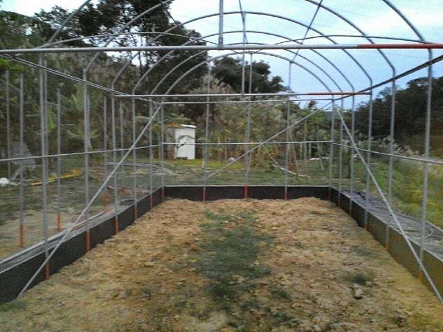

 樓主| 發表於 2015-11-22 21:50:49 | 顯示全部樓層
本帖最後由 j108 於 2015-11-22 22:22 編輯

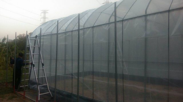

小鏟子挖溝做擋泥板, 擋泥板一個人做無法拉緊, 做起來鬆鬆垮垮的, 希望熱漲冷縮後可以幫我拉緊一點, 我可把它當藝術品在做呢

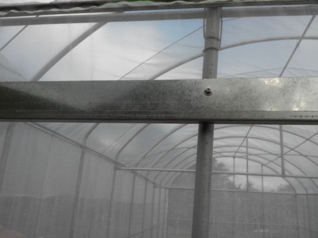

 樓主| 發表於 2015-11-28 22:33:32 | 顯示全部樓層
本帖最後由 j108 於 2015-11-28 22:38 編輯

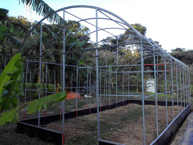

加強剪力結構
近完成品

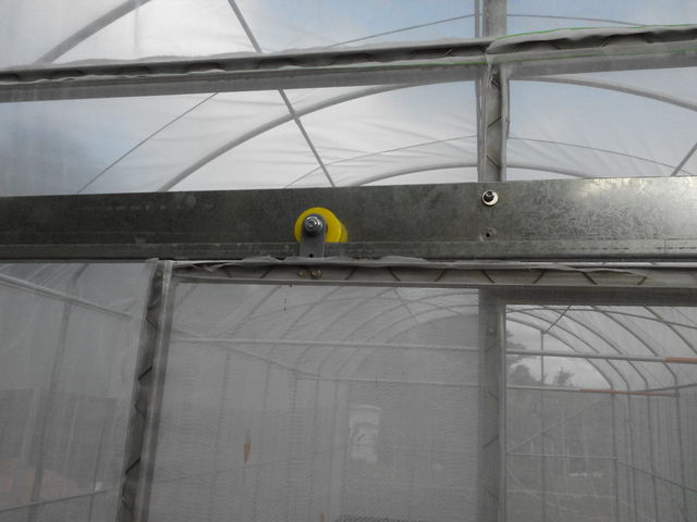

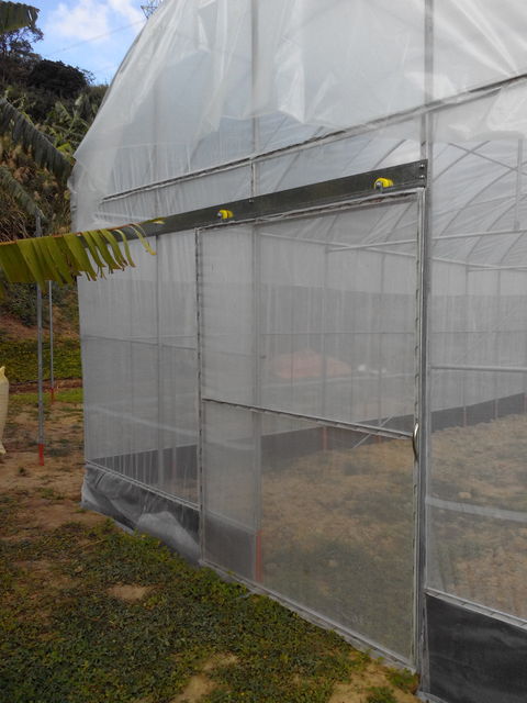

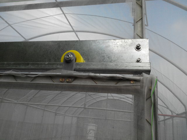

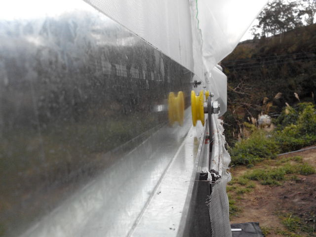

發表於 2015-11-29 12:37:15 | 顯示全部樓層
WOW
DIY就是棒!
看你的網室門 好像是滑輪門?
能多拍幾張 看個結構.運作嗎?
j108 + 10 太棒了!
295
2161
2161
 樓主| 發表於 2015-11-29 18:49:45 | 顯示全部樓層
本帖最後由 j108 於 2015-11-30 23:23 編輯
今天剛裝上去,忘了拍照,明天再補上照片
