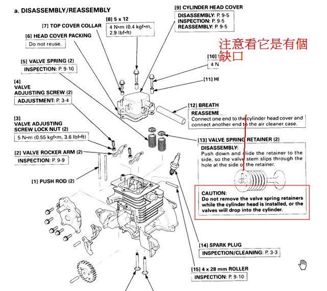

請問...GX35 的正時怎麼調整???

其實那是retainer ring(固定環), 放在彈簧上的碗型鐵圈固定彈簧用的.
smhu + 20 太棒了!
108
108
發表於 2015-12-3 19:20:31 | 顯示全部樓層
那是汽門彈簧扣
看起來真的有拆過的人不多唷~~

另外分享  HONDA GX35有正時皮帶....HONDA GX31沒
723
14017
發表於 2015-12-7 22:57:56 | 顯示全部樓層
本帖最後由 barner 於 2015-12-7 23:22 編輯
wjdingw 發表於 2015-12-3 19:20
那是汽門彈簧扣
看起來真的有拆過的人不多唷~~
我拆過gx160
按我經驗 這個應該不是 汽門彈簧扣
汽門彈簧扣 上面的圓圈是有缺口的
不然氣門桿就無法扣入

發表於 2015-12-7 23:26:34 | 顯示全部樓層
barner 發表於 2015-12-7 22:57
我拆過gx160
按我經驗 這個應該不是 汽門彈簧扣
那不是啊
那是汽門油封....彈簧扣是有缺口的沒錯

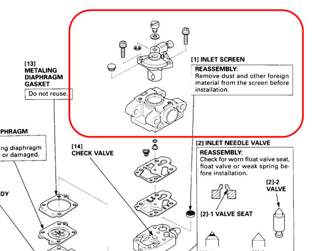

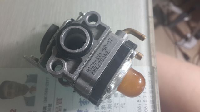

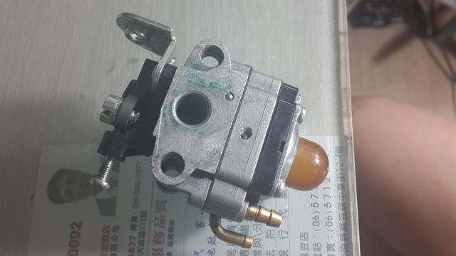

發表於 2015-12-7 23:43:03 | 顯示全部樓層
本帖最後由 wjdingw 於 2015-12-8 19:22 編輯
barner 發表於 2015-12-7 23:04
膜片式的化油器是可以調空燃比
化油器通道 中間有一個大油針 節氣門的下方有兩個小的供油孔
油針油孔在哪?
明天再拆細部貼上來
baner 兄您說得油針
是在說明圖的哪個位置??
