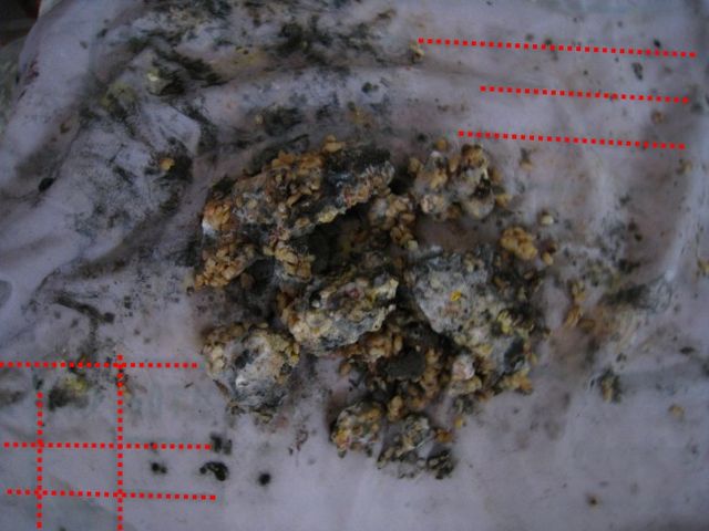

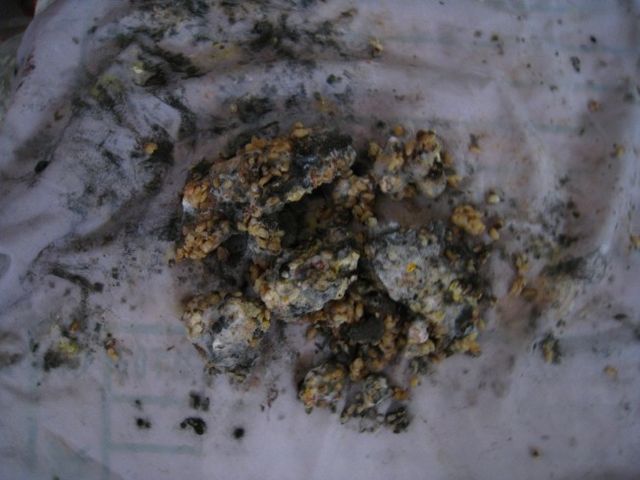

發表於 2016-3-15 20:17:01 | 顯示全部樓層
照片來了,
但是由菌絲來看,
有點像木黴菌,
憑個人的感覺溫度約50℃,
如果僅憑少量的白殭菌絲,
這樣能感染虫體嗎?
有一點點懷疑......

 樓主| 發表於 2016-3-15 22:05:37 | 顯示全部樓層
本帖最後由 austin7798 於 2016-3-15 22:09 編輯
upturn 發表於 2016-3-15 20:17
照片來了,
但是由菌絲來看,
有點像木黴菌,
溫度約50℃太高了,要保持在 25℃ 以下才對,可能布還是不夠透氣!
這布有濕濕的樣子也不對,不過照片上的白殭菌有出來,但飯粒一樣也太濕了。
要改用透氣性好一些的布,情況就會好很多。

發表於 2016-3-15 23:50:56 | 顯示全部樓層
austin7798 發表於 2016-3-15 22:05
這布有濕濕的樣子也不對,不過照片 ...
austin7798大:您好!
那塊布是薄薄的,
應該是可透氣的,
布攤開放在紙箱子上,
圖中畫紅虛線是箱子上的線仍然依稀可見,
所以可見布是薄薄的。
至於為何溫度會有50℃呢?
那是木黴菌或毛霉菌、根霉菌發酵的特色,
所以不太可能是白殭菌絲,
因此小弟才懷疑說,
如果僅憑裡面這麼少量的白殭菌絲,
這樣能感染虫體嗎。

 樓主| 發表於 2016-3-16 06:28:25 | 顯示全部樓層
本帖最後由 austin7798 於 2016-3-16 06:40 編輯
upturn 發表於 2016-3-15 23:50
austin7798大:您好!
那塊布是薄薄的,
應該是可透氣的,
upturn大  這是布不透氣,造成50℃高溫無誤!
布因為材質本身透明且薄,透氣仍不佳才會如此。當然飯粒的澱粉也會阻塞布的透氣性。
建議改用透氣性更高的布,情況即會完全不同。

發表於 2016-3-16 20:48:46 | 顯示全部樓層
這布應該已經很薄了,
所以才可看到布背面的紙箱印刷,
不過,austin7798大既然認為仍太厚
那麼小弟將再拿其他的布試試。
1242
62653
 樓主| 發表於 2016-3-16 21:03:19 | 顯示全部樓層
upturn 發表於 2016-3-16 20:48
這布應該已經很薄了,
所以才可看到布背面的紙箱印刷,
小弟 不是指布的厚薄問題,是要用透氣性佳的布。
例如 像紗布之類布料,放置時飯粒儘量散開來即可。
沒有向大大  說明清楚,很拍謝喔!
