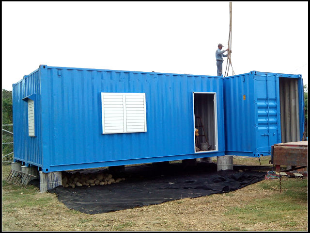

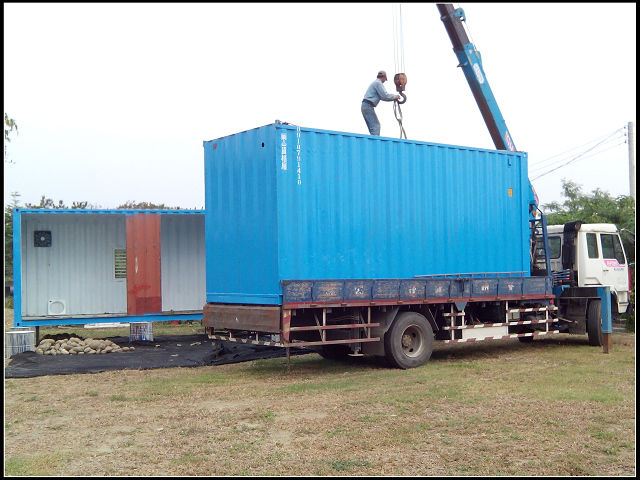

 樓主| 發表於 2015-12-28 21:32:12 | 顯示全部樓層
RE: 鐵桶陣~~貨櫃屋開工!!(上櫃了)
今日上櫃

發表於 2015-12-29 14:10:04 | 顯示全部樓層
wenchi 發表於 2015-12-28 21:32
今日上櫃
恭喜~~看來事前處理的不錯唷!!!在宜蘭也有一塊地,之後也想這麼用。^^

 樓主| 發表於 2015-12-29 22:50:51 | 顯示全部樓層
aser.chen0512 發表於 2015-12-29 14:10
貨櫃還沒放上時 心裡也七上八下的
深怕距離.方位沒算準 就糗大了

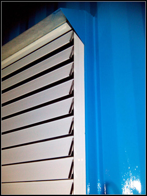

 樓主| 發表於 2015-12-29 22:59:21 | 顯示全部樓層
這家貨櫃公司 作工還蠻仔細的
門窗都有做框架+包邊
雨遮也包含側邊
一般都挖個洞 直接鎖上 打矽利康就交差了

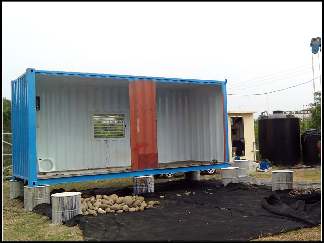

發表於 2015-12-30 14:33:34 | 顯示全部樓層
有注意貨櫃底部鏽蝕的狀況如何?

 樓主| 發表於 2015-12-30 16:09:17 | 顯示全部樓層
ttswu 發表於 2015-12-30 14:33
有注意貨櫃底部鏽蝕的狀況如何?
挑選時 有請貨櫃公司 用大型堆高機 撐起來看過

發表於 2015-12-30 20:08:03 | 顯示全部樓層
wenchi 發表於 2015-12-30 16:09
不知貴寶地水氣重不重?
可以躺在地上幫櫃底上一層防銹漆(還有60公分應該不會太小,我的地沒整過,最窄的地方離地不到30公分,漆起來很辛苦哩~)
地上再鋪小碎石(聽說石頭可以吸露水、蛇也不愛待)
使用起來更安心~
