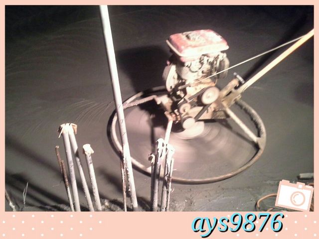

發表於 2016-4-6 00:43:13 | 顯示全部樓層
本帖最後由 ays9876 於 2016-4-6 01:17 編輯
機械粉光,圖片參考看看
