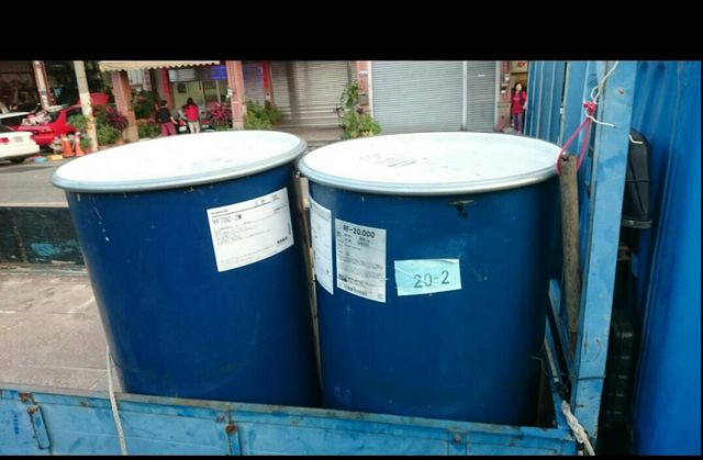

發表於 2016-1-8 09:34:16 | 顯示全部樓層
phl001 發表於 2016-1-7 20:23
不能加石灰改善嗎?
加石灰還能補鈣
請問,你在那買的, 多少錢?  我也要買2個, 我己經想好要如何做了, 現在收集材料中.

 樓主| 發表於 2016-1-8 20:43:10 | 顯示全部樓層
不能加石灰改善嗎?
加石灰還能補鈣
讚哦..好漂亮的桶子.我的也是人家贊助的..不過蓋子蓋不密.

發表於 2016-1-9 07:44:31 | 顯示全部樓層
setlinso 發表於 2016-1-8 20:43
蓋子有一圈橡膠止漏的, 不耐燒, 當然蓋子蓋不密

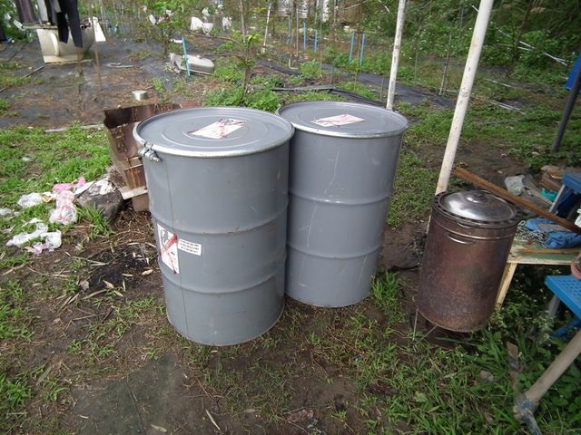

 樓主| 發表於 2016-1-9 10:24:27 | 顯示全部樓層
phl001 發表於 2016-1-9 07:44
不是橡膠圈的問題..是蓋大於桶.
單碳化稻殼那個膠圈是不會燒壞的.

發表於 2016-1-10 05:57:02 | 顯示全部樓層
今天下午買到了,繼續收集材料中,預計春節假期來動工

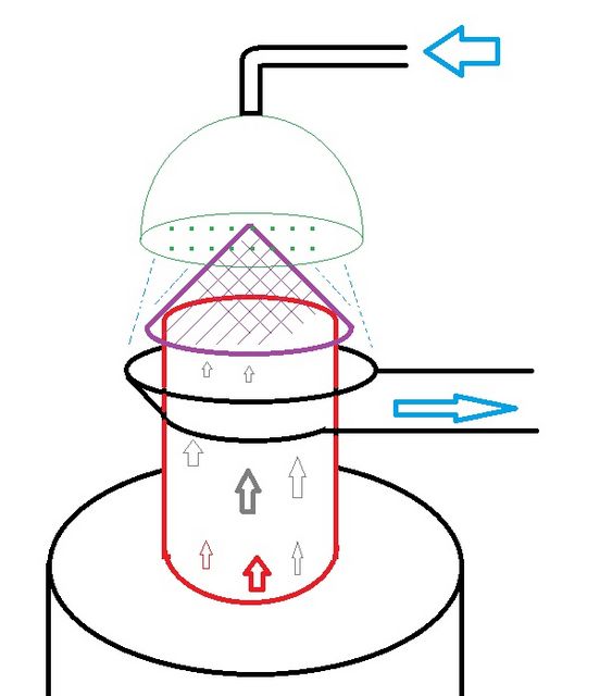

發表於 2016-1-10 20:00:58 | 顯示全部樓層
本帖最後由 BlackDragon 於 2016-1-10 20:06 編輯
smhu 發表於 2016-1-10 06:16
潑一下冷水也歡迎拳打腳踢,不吝指教。
在另外一個版面喊著PM2.5傷了多少人的時候,這個活動讓我遲疑了,現在想到的是在那根煙囪上來動手腳,但這個老台客通常是想的多而做的少, 也陬弘祿WAT分析弄好前人就走啦...
初步的想法是利用水霧法做集塵的動作,但是玩具級的水霧集塵恐怕是創舉,如何能夠不影響煙道的換氣弁鄏茪S減少空氣中懸浮微粒的數量,在以往這類應用都是利用強制排氣的方式上,嗯...再想想......
我~
隱隱約約感覺我的智慧財產權快被侵占了~~~
不只潑你一臉熱水還要對您拳打腳踢一番,最後提告侵權!!
BlackDragon 發表於 2016-1-4 18:45:41
其實我想到的是將煙囪往下癒A或是~~~
把整個烤桶放在低處,在煙囪出口放流溢流水,這樣會不會煙就少更多了!!
既然如此~
我先來公開我的智慧財產權!!
歡迎大家來討論,等到可以完善後~我趕緊採收去註冊!!
最上端為蓮蓬頭,往尖錐狀煙囪頂灑水;
尖錐狀下緣製作銜水溝,導水到遠處~避免灑水系統直接向下低落熱源!
如此~
水帶動風,風帶動氣流,煙囪最上方為冷空氣,熱氣竄流速度或雪|快;
再來排出的煙受到尖錐頂的阻擋,被迫要從尖錐下方出口,
這時候水覆遝蒤茼y錐帽上表,留下導水溝,這時剛好能將煙淨化;
效果要能多好?看煙囪上的淨氣裝置設計;
整個加大範圍,水量加大,淨氣效果肯定好!
這樣做有個缺點,水的高度要穡鴗@定的高度,不然煙囪效果一定差!
水要具動力還是非動力?
除非您有像我一樣的環境!!
我的煙囪最高可以穡鴗K米; 上四米 下四米 山上引流水所以可以完全自然能源!!
但~~~~
我現在最大的問題是~換了新環境,回收場要求要我自己出面才能領鐵桶~
新環境和回收場卻是反方向~又一波冷氣團來了~或陶o幾天會過去喘口氣!!
