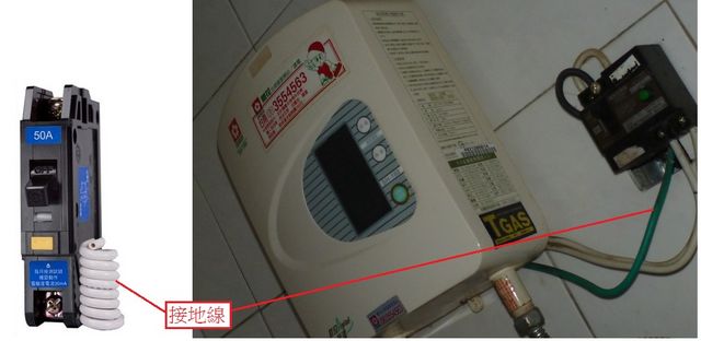

yzlin 發表於 2016-3-29 17:48
本人瞭解: 漏電斷路器一定要接電源的地線,不是接大地的地線,如圖示的白色或綠色線。
有的漏電斷路器沒有引線,而是從底部露出金屬端子附著在固定孔下面,當使用螺絲固定在開關箱(金屬製品)時,等於把斷路器的地線接上電源地線,所以就不用再拉一條地線。但安裝在浴室沒有開關箱,所以電工師傅就用一金屬板代替,然後拉地線(綠線)至電熱水器。
大多220V漏電斷路器in/out只有各2個接點,並沒有地線(第3接點)可接,
且瞬熱式電熱水器內建的漏電斷路器,也同樣只有2P。(本來沒必要3P)
這種是最常見的,你照片中的同樣是這種: http://www.i-house.com.tw/product/detail/id/226423
220V電線2條都是帶電的火線, 漏電斷路器只有2個接點,接地線的接點從哪冒出來?
你照片中的綠線是電熱水器的接地線,鎖在漏電斷路器背面走線空間的地線(是否真的有接地我也看不出來)。
是電器的地線,並不是接漏電斷路器的地線。也就是電器設備本身會有接地線,但漏電斷路器不需要接地線。

sunyuhsin 發表於 2016-3-29 10:55
1紅色位置:換龍頭或管子破裂,可能造成NFB短路跳電,如果分電箱的NFB又剛好故障,可是會引起火災的。
2藍色位置:膠帶久了,黏性不佳,會有水氣進入,產生銅綠,造成電阻過大,也是會引起火災。
3黑色位置:不知是否我眼力不佳,看起來線徑好像比藍色端的線徑小一號。如果是的話,也會引起火災。
雖然這台E7122N電熱水器的配線沒接得很好,
但因為這台電熱水器是可洩壓接暗管的瞬熱式電熱水器,且內建2P漏電斷路器。
蓮蓬頭離熱水器至少一公尺,浴缸/蓮蓬頭並不在熱水器附近。
而一般不能接暗管的瞬熱式電熱水器,熱水出水端就是蓮蓬頭,
洗澡噴水時電熱水器就在眼前,可隨手調熱水器溫度,手一伸就能摸到NFB。
在胡亂噴水時,不能接暗管的瞬熱式電熱水器就算依正規安裝,也會比這接暗管距離蓮蓬頭1米遠的瞬熱式電熱水器還危險一點!
1. 配電盤內有好幾組NFB,至少有一個總開關NFB大多是 50A+ 分線NFB 10~30A
所以,發生短路必須配電盤的總開關NFB+分線NFB同時故障才可能引起火災。
是有可能啦! 但機率太小了! 若真的發生則可拍成: 絕命終結站...
2. 銅長期泡水裡會有銅錄,但只有水氣沒那麼容易有銅綠啦....
像放在故宮的青銅毛公鼎(西周),不知有沒有拿來煮過湯? 到現在都已約2800年了!
3. 因為他那照片蠻糢糊的,我沒法確認線徑小一號的部份就不做評論了,
就算線徑小一號,過載也只是在線徑細的那段燒斷,只要那附近沒易燃物,就只是燒斷電線斷路而已。

sunyuhsin 發表於 2016-3-31 08:05
大說"我手拿12V變壓器正極/負極,怎麼都沒感覺啊!",請F大看清楚,我是說"只要電流能夠"""干擾"""到心臟運作發出的電流就可能造成死亡",體質不同不一定會干擾到。照F大的論點我老師是不是也可以說高壓電沒什麼可怕,沒事的,我不是活得好好的;我是不是可以說小黑蚊沒什麼,幾小時就沒事了。,
F大說"銅長期泡水裡會有銅錄,但只有水氣沒那麼容易有銅綠啦....像放在故宮的青銅毛公鼎(西周),不知有沒有拿來煮過湯? 到現在都已約2800年了!",請F大把兩截電線纏在一起,包膠布,放個幾年拆開再來說。至於毛公鼎,請F大仙查查它的含銅率,與電線的含銅率,再來比較,就跟高速公路與瑞港公路比時速,同樣都是路。
如果F大家裡這樣裝,我沒意見,但是現在是在討論安全,我就有意見了,若不幸引起火災,受害除了自己,還有左鄰右舍以及樓上樓下的無辜鄰居。...
既然要比喻.... 那我再來個打火機按一下會有電弧的高壓電,或靜電,
雖然是高壓電或靜電,但因為電流小....這種電絕對可以把你電到唉唉叫,卻沒法把人給電死,
所以電壓/電流別搞錯了,別太緊張。
要扯到體質是有可能啦!
原本就快死的人被打火機電弧高壓電了皮膚一下,可能被嚇一跳之後就死了!
但並不是電流經過他的心臟而死的!
電腦機殼未接地,雖然會有濾波後剩下的廢電,若沒接地導掉就容易干擾IC/電子設備,且同樣會電人,
但因這電流並不大,雖然會被電到被嚇一跳,但同樣電不死人!
電線和毛公鼎的含銅率,和你講什麼電火布沒包好水氣進入無關吧? 怎麼扯到這裡?
------你說的-----
像NFB/漏電斷路器鎖螺絲的電線接點絕對都裸露的,絕對會接觸到水氣,
水氣是無孔不入的,有本事你就依你擔心的說法比照辦理,把鎖螺絲接點處的電線也完全密封喔!
要嘛....就標準一致,可不要寬以律己,嚴以待人啊!
