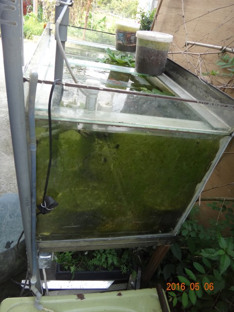

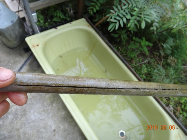

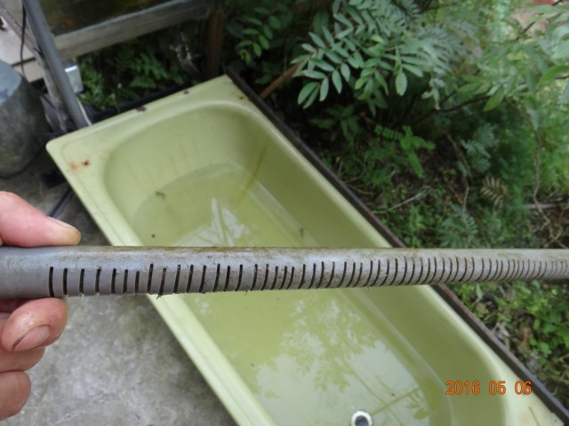

發表於 2016-5-6 19:02:22 | 顯示全部樓層
三國        2016-5-6 07:57        我覺得應該沒有機會虹吸...理論不合
能否釋疑呢?
我的是虹吸方式排水,所以水道中不能有其他空氣出入口!
因為是虹吸,出水力道越強越好,也就是入水口盡量不要有遮擋;
水的吸力可能會將很多雜質吸附在入水口,更嚴重的是把魚吸在上面,所以我是用PVC管這樣做!
水族箱水量控管

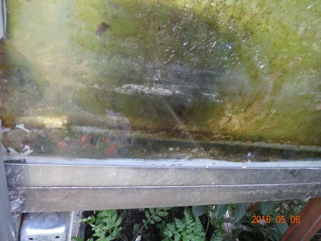

 樓主| 發表於 2016-5-14 10:42:57 | 顯示全部樓層
本帖最後由 1314 於 2016-5-14 10:47 編輯
用撿到的一個四呎大魚缸,來養大肚魚。
目標是養很多的大肚魚,要使蚊子絕跡。
繼續加上老水缸,塑膠桶努力來繁殖大肚魚。
