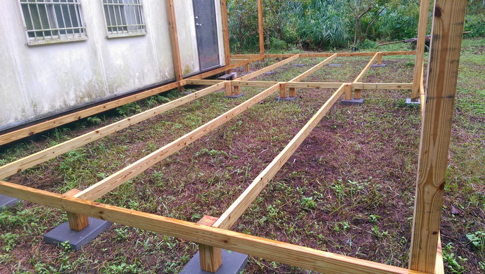

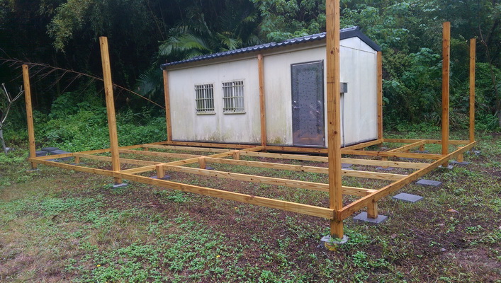

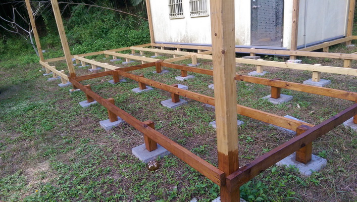

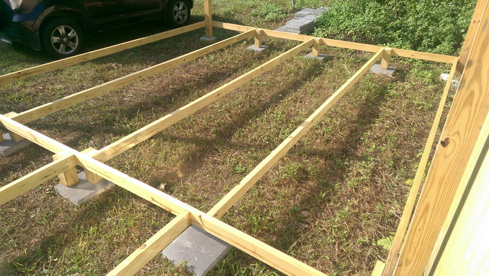

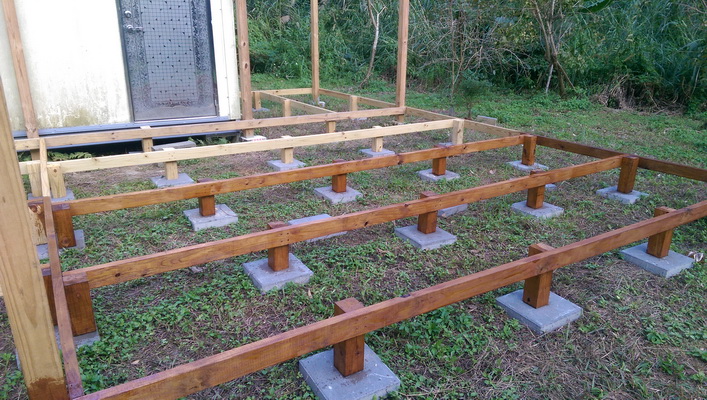

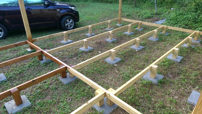

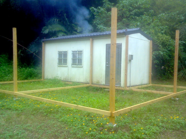

萬事俱備後,開始動工。
2015.06.06 拉水線
06.07立下第一根柱子,可惜沒拍照,
由於立柱必須等水泥乾,假日農夫兼木工,一個星期就只能立一根或兩根長柱,下雨天又必須停工,漫長的施工過程開始。
終於外框完成:
格柵完成:

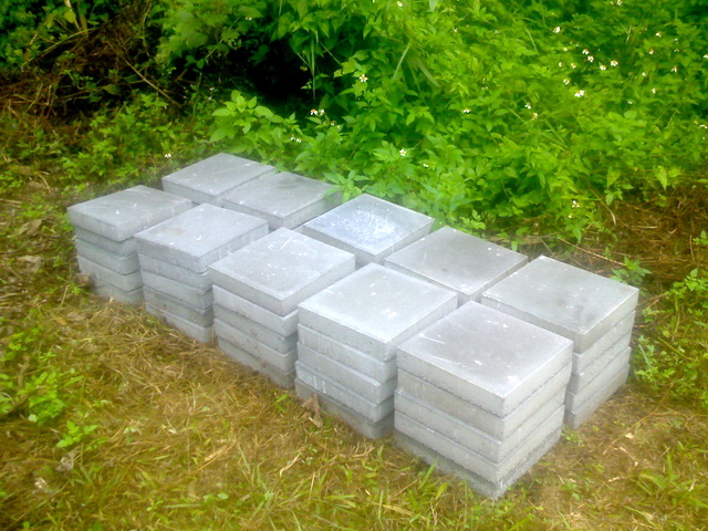

採購水泥板,用來撐短柱:
短柱安裝完成,十分壯觀:

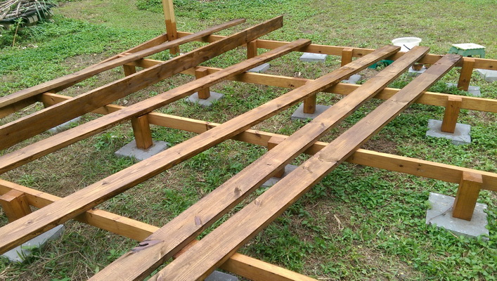

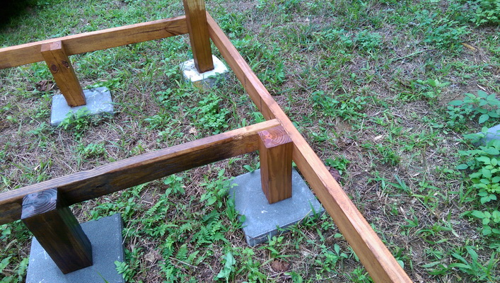

要鋪設地板之前,有幾項工作要先做好:
第一項是油漆:
不論是隔柵或地板都要先漆一遍,要不然等鎖上螺絲,有些地方會漆不到。
通常露臺是用護木油,它的優點是滲透到木料內,不像一般油漆是在外部加上保護層,所以不會遮蔽到木材的天然紋理。護木油也可以加上著色劑,像我就是選用一液成形的二合一,柚木色護木油。
第一次不知道該多少用量,就買兩罐1加侖裝的,又放了將近一年才用,雖然用前有稍微攪拌,但結果:
發現色差蠻嚴重的。
2加侖一下子就用光了,後來再買一桶5加侖裝的。

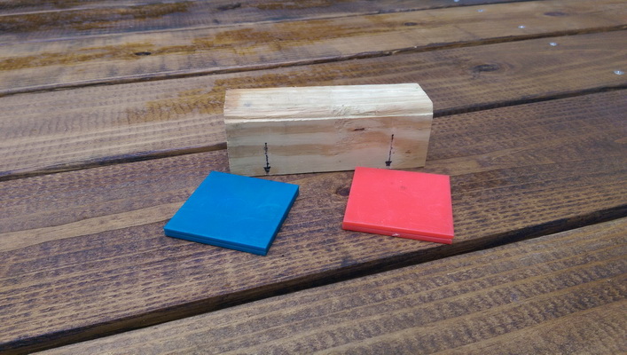

第二項是治具:

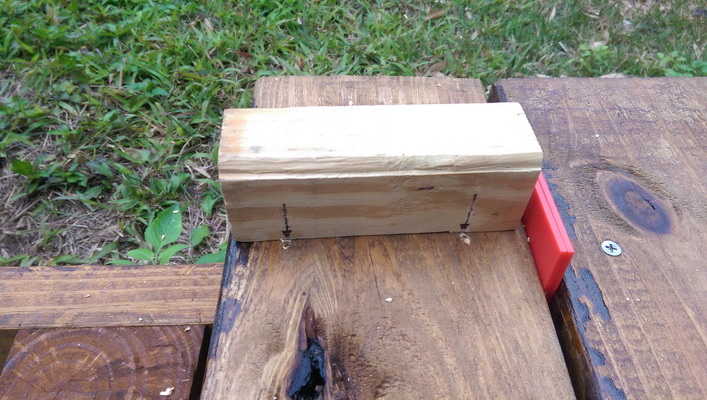

一個是螺絲間距治具,
木板要鎖在格柵上,螺絲的間距要相同才會整齊美觀,所以要有個標準,我是做一小治具,用一與木板同寬(14cm)的廢料,在與兩邊緣距離兩公分的地方,畫上兩箭頭,就在這位置先鑽孔,再鎖螺絲。
另一個是板與板之間距治具,
我是用小朋友塑膠積木兩片,用雙面黏膠貼成5mm之標準治具,鋪地板才能事半平縑C

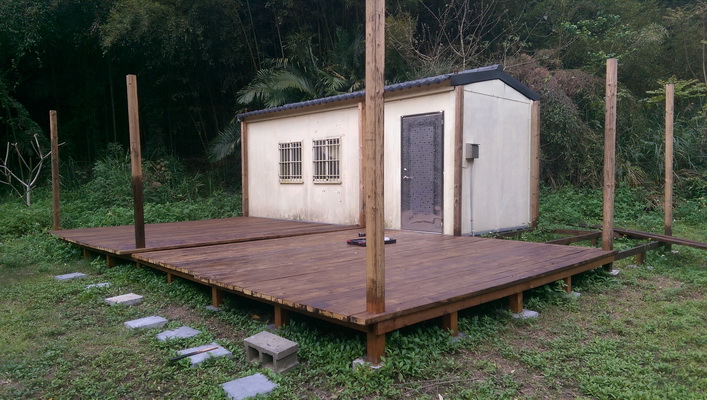

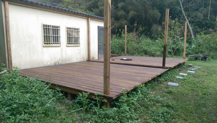

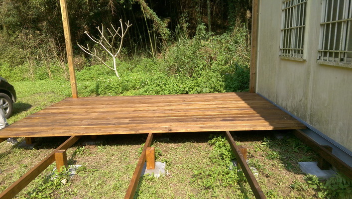

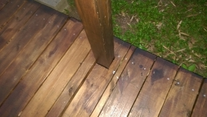

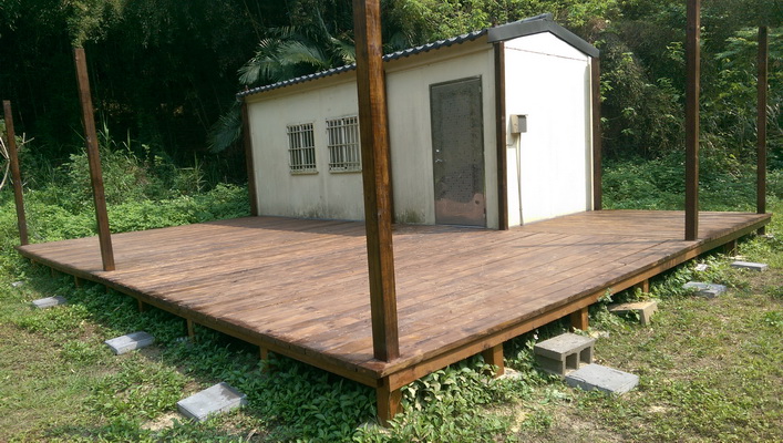

鋪設地板篇:
到了最後階段就是鋪設地板,是自用的,就考慮要長長久久,不顧及成本,選用不鏽鋼螺絲,8#十字平頭,剛開始時,選用的長度是60mm,可是崩壞率太高了,約10%。後來改成割尾的,長度也增加到75mm。
鋪設地板是鎖螺絲活,遇到的問題也最多,雖然木板規格都一樣,實際上每塊都有差異,有節疤、裂痕,甚至變形、扭曲,在在都在考驗如何應變。
最後就是收尾問題,因為長柱在中間,所以我選擇從兩頭分別施工,在中間收尾。
有兩塊木板要裁切,有一塊甚至是裁成梯形。
結束了!
