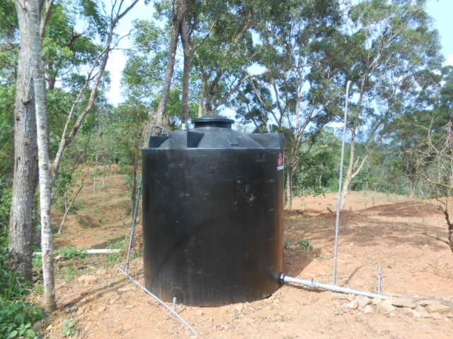

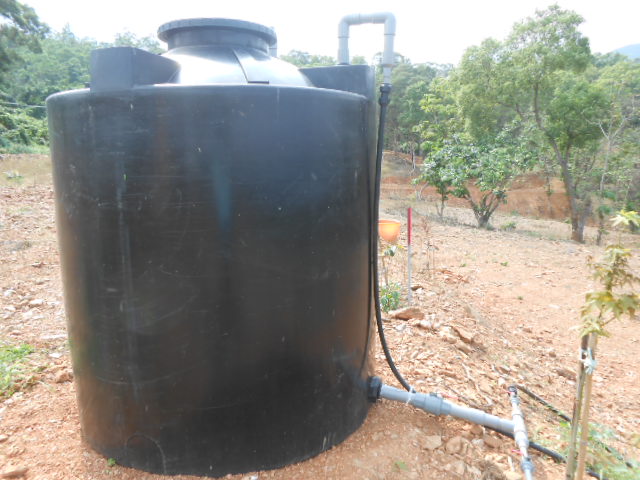

分段加送 我到真的看過
多個水塔 多個馬達 就好
